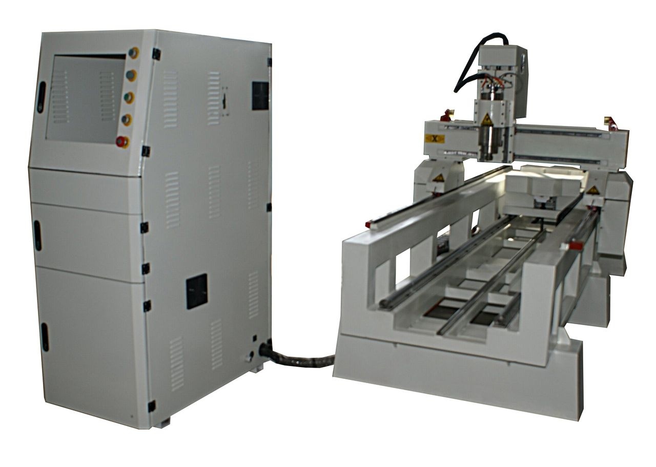

| Назначение |
| Обрабатываемые материалы |
Акриловое стекло, пластики, полистиролы Древесина любых пород; ДСП, ДВП, МДФ, фанера и другие; Композитные материалы; Модельный пластик; |
| Механика и кинематика |
| Станина |
Сварная |
| Количество управляемых осей |
4 оси (X-Y-Z-A) |
| Диапазон перемещения по оси A |
360 |
| Максимальный ход по оси Z |
мм |
| Зона обработки по оси X |
мм |
| Зона обработки по оси Y |
мм |
| Тип направляющих оси Z |
Профильные рельсы |
| Тип направляющих по осям X и Y |
Профильные рельсы |
| Тип передачи по оси X |
Косозубая шестерня-рейка |
| Тип передачи по оси Y |
| Тип передачи по оси Z |
Шарико-винтовая пара (ШВП) |
| Смазка узлов и направляющих |
Ручная централизованная |
| Шпиндель и инструмент |
| Количество шпинделей |
1 |
| Мощность шпинделя |
кВт |
4,5 |
| Частота вращения шпинделя |
об/мин |
0-18000 |
| Охлаждение шпинделя |
Жидкостное |
| Способ замены инструмента |
Ручная замена |
| Производитель шпинделя |
Shuntong |
| Страна происхождения шпинделя |
Китай |
| Измерение инструмента |
Ручное |
| Охлаждение инструмента |
Не предусмотрено |
| Тип инструментальной цанги |
ER 25 |
| Узел сверления и пиления |
| Агрегатная оснастка |
| Система управления и электрика |
| Система управления |
NC Studio series |
| Тип электродвигателей перемещения |
Серводвигатели |
| Точность обработки |
+/- мм |
0.03 |
| Точность позиционирования |
+/- мм |
0.05 |
| Максимальная скорость рабочего хода |
м/мин |
20 |
| Максимальная скорость холостого хода |
м/мин |
25 |
| Позиционирование и крепление заготовки |
| Рабочий стол |
| Базирующие упоры |
| Ось вращения |
В комплекте |
| Количество осей вращения |
шт |
1 |
| Максимальный диаметр заготовки |
мм |
500 |
| Максимальная длина заготовки |
мм |
2400 |
| Система подачи заготовки в зону обработки |
| Система снятия готовых изделий |
| Общие характеристики |
| Суммарная мощность |
кВт |
| Напряжение |
В |
380 |
| Вес Нетто |
кг |
800 |
| Производитель / Торговая марка |
| Страна происхождения |
Китай |
| Габаритные размеры в транспортной упаковке |
| Общий вес Брутто |
кг |
900 |
| Количество транспортных мест |
шт |
1 |
Габариты места №1
- Длина
- Ширина
- Высота |
мм |
3600
1200
1900 |
| Тип упаковки места №1 |
Ящик из фанеры |
