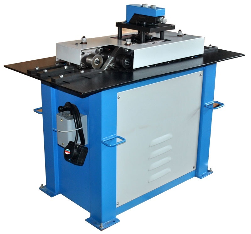

Фальцепрокатные станки LС-12DR – наиболее часто используемое оборудование для производства фальцев. Фальцепрокатные станки Stalex LC подходят для проведения работ как на стройплощадках, так же применяются в цехах при изготовлении воздуховодов и комплектующих водосточных систем. Помимо этого фальцепрокатные станки имеет ряд преимуществ перед иными способами изготовления фальца - это четкое выдерживание заданных параметров: радиуса, длины, формы.
Особенности станка:
  • Отличительными особенностями фальцепроката LС-12DR является отсутствие необходимости замены роликов. Переналадка с одного типа на другой занимает меньше минуты и заключается в перемещении направляющей, которая отвечает за заход материала под ролики;
  • Станок позволяет производить как прямые так и криволинейные отводы;
  • Универсальность данного станка дополняется функцией проката соединительной рейки, включающей в себя отрезной ролик, который отрезает металл до необходимой ширины проката;
  • Станок имеет возможность регулировки прижима материала по толщине – благодаря тарельчатым пружинным шайбам размещённым в конструкции станка;
  • Рукоятка включения имеет три позиции - позиция выкл. и позиция вкл. вращения в обе стороны, что позволяет легко вынимать лист замятия в станке.
