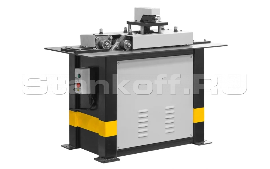

STALEX LС-12DR - оборудование фальцепрокатного типа. Универсальный, мобильный станок для использования в производственных цехах и на стройплощадках с возможностью быстрой переналадки и изготовления прямых и криволинейных отводов. Как правило, употребляется для изготовления элементов воздуховодов и водостоков. Отличается высокой точностью при выполнении операций. Обрабатывает различные по толщине заготовки.
Фальцепрокатные станки серии Stalex LC – наиболее часто используемое оборудование для производства фальцев. Фальцепрокатные станки Stalex LC подходят для проведения работ как на стройплощадках, так же применяются в цехах при изготовлении воздуховодов и комплектующих водосточных систем. Помимо этого, фальцепрокатные станки имеет ряд преимуществ перед иными способами изготовления фальца - это четкое выдерживание заданных параметров: радиуса, длины, формы.
Особенности
  • Отличительными особенностями фальцепроката Stalex LC-12DR является отсутствие необходимости замены роликов. Переналадка с одного типа на другой занимает меньше минуты и заключается в перемещении направляющей, которая отвечает за заход материала под ролики.
  • Станок позволяет производить как прямые, так и криволинейные отводы.
  • Универсальность данного станка дополняется функцией проката соединительной рейки, включающей в себя отрезной ролик, который отрезает металл до необходимой ширины проката.
  • Станок имеет возможность регулировки прижима материала по толщине – благодаря тарельчатым пружинным шайбам, размещённым в конструкции станка.
  • Рукоятка включения имеет три позиции - позиция выкл. и позиция вкл. вращения в обе стороны, что позволяет легко вынимать лист замятия в станке.
