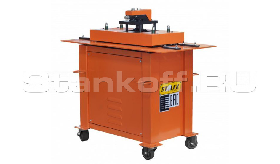

Фальцепрокатный станок LC-12R
Фальцепрокатные станки серии Stalex LC – наиболее часто используемое оборудование для производства фальцев. Фальцепрокатные станки Stalex LC подходят для проведения работ как на стройплощадках, так же применяются в цехах при изготовлении воздуховодов и комплектующих водосточных систем. Помимо этого, фальцепрокатные станки имеет ряд преимуществ перед иными способами изготовления фальца - это четкое выдерживание заданных параметров: радиуса, длины, формы.
Особенности
  • Отличительными особенностями фальцепроката Stalex LC-12R является отсутствие необходимости замены роликов. Переналадка с одного типа на другой занимает меньше минуты и заключается в перемещении направляющей, которая отвечает за заход материала под ролики.
  • Станок позволяет производить как прямые, так и криволинейные отводы.
  • Станок имеет возможность регулировки прижима материала по толщине – благодаря тарельчатым пружинным шайбам, размещённым в конструкции станка.
  • Рукоятка включения имеет три позиции - позиция выкл. и позиция вкл. вращения в обе стороны, что позволяет легко вынимать лист замятия в станке.

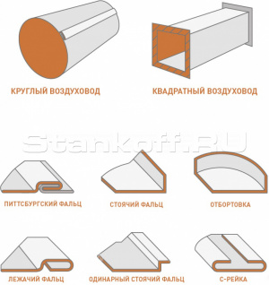

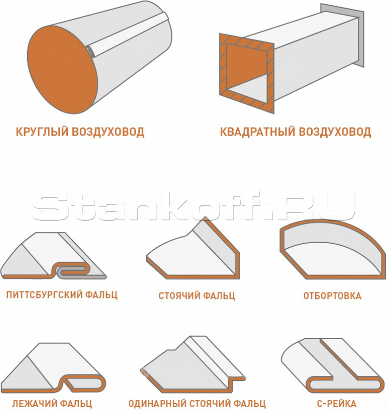

Формы соединений
Cтоячий фальц
Cтоячий фальц
Стоячий фальц – используется как ответная часть Питтсбургского фальца, одинарного стоячего фальца, двойного стоячего фальца
Одинарный стоячий фальц
Применяется для соединения картинных полос металлической кровли. Как пример - стоячие фальцы устраивают вдоль ската крыши
Питтсбургский фальц
Питтсбургский фальц
Питтсбургский фальц (угловой) – самый распространенный способ производства воздуховодов прямоугольного сечения, как прямых участков, так и фасонных деталей
Лежачий фальц
Лежачий фальц
Лежачий фальц (продольный) – применяется для производства водосточных труб, а также воздуховодов круглого и прямоугольного сечений.
Стоячий фальц по радиусу (отбортовка)
Отбортовка является дополнительной операцией при криволинейном фальцевом сочленении
Рабочая толщина 0.5-1.2 мм
Мощность двигателя 1,5 кВт
Масса 230 кг
