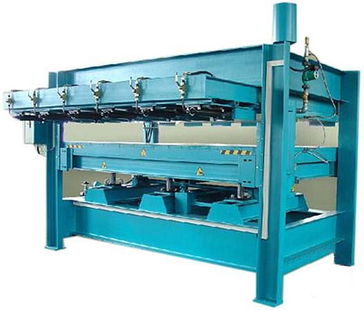

Пресс горячий для щита VP-E25/13 (ПХФД 60х6)
Предназначен для склейки мебельных щитов (размер 2500 мм х 1300 мм) из массива древесины, а также двустороннего облицовывания щита и плитных материалов.

Отличительные особенности
  • Сборные плиты с интегрированными электрическими нагревательными элементами;
  • Точная регулировка температуры прессования осуществляется электронным термостатом;
  • Пресс оснащен автоматическим таймером на раскрытие плит;
  • Оснащен манометром-контроллером давления;
  • Гидростанция в комплекте.
Конструктивные особенности
Эргономичная панель управления
Точная настройка режимов прессования с показателями давления, температуры и времени выдержки позволяет точно подобрать режим для любой породы древесины
Рама
Рама
Рама пресса сварена из толстых стальных балок полученных методом проката и обработанных на станке с ЧПУ.
Механизм смыкания плит
Смыкание плит осуществляется шестью цилиндрами диаметром 90 мм, что обеспечивает достаточное усилие прессования для качественного облицовывания щита и плитных материалов.
Электрооборудование
Электрооборудование
На прессе используется электрооборудование ведущих европейских производителей Siemens и Telemechanik.
Технические характеристики гидравлического горячего пресса для изготовления и фанерования щитов VP-E25/13 (ПХФД 60х6)
Размер плиты (длина х ширина), мм 2500 х 1300
Максимальная толщина заготовки, мм 240
Усилие прессования, вертикальное / горизонтальное, т 60 / 15
Количество гидроцилиндров вертикальных / горизонтальных, шт 6 / 6
Диаметр гидроцилиндров вертикальных / горизонтальных, мм ф90 / ф50
Ход горизонтальных гидроцилиндров, мм 400
Мощность нагрева плит 2х7,5
Установленная мощность, кВт 41,25
Габариты, мм 3100х4300х1900
Масса, мм 3000
