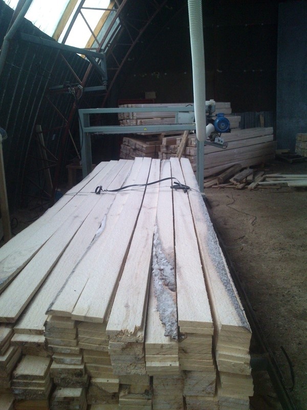

Станок предназначен для торцовки штабелей (пакетов) досок и резки их на определенный размер по длине.

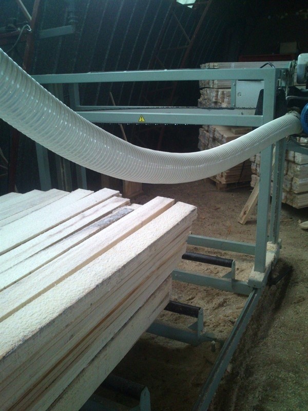

Ш-1250 изготовлен на массивной станине, что обеспечивает устойчивость и точность реза. Роликовый стол позволяет без труда подавать и ориентировать пачку пиломатериалов относительно пильной шины.
В отличии от передвижных пакетообрезщиков (например, Logosol РК1500) Ш-1250 обеспечивает точное позиционирование пильной шины относительно пачки пиломатериала, не требует предварительной установки пачки на поддоны и легко может быть встроен в линию лесопиления или сортировки.

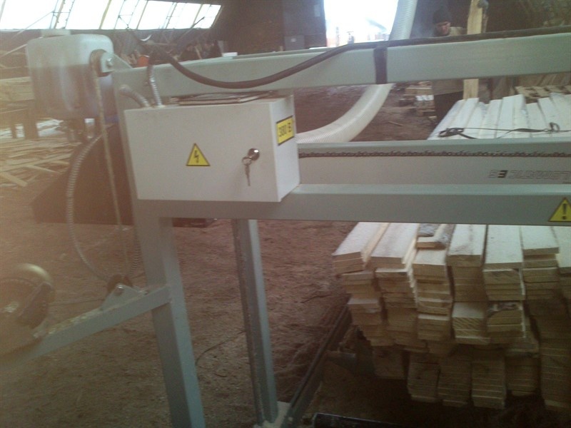

Еще одной особенностью данного станка является применение вертикальных направляющих HIWIN. Этим достигается плавность хода и отсутствие перекосов.

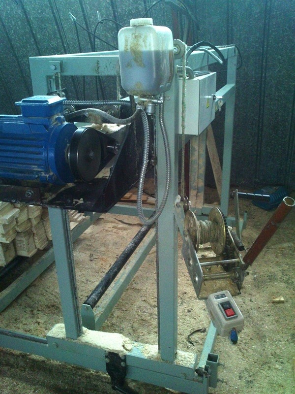

Применяемая профессиональная шина STIHL Rollomatic сочетает в себе способность переносить высокую нагрузку, а также жесткость сплошной шины с высокой производительностью резания и незначительным износом направляющей шины. При износе концевой звездочки возможна замена головки шины. Для снижения износа шины предусмотрена подача масла.
