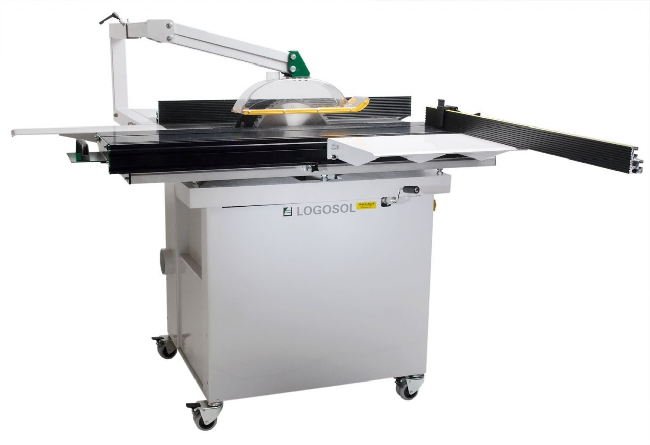

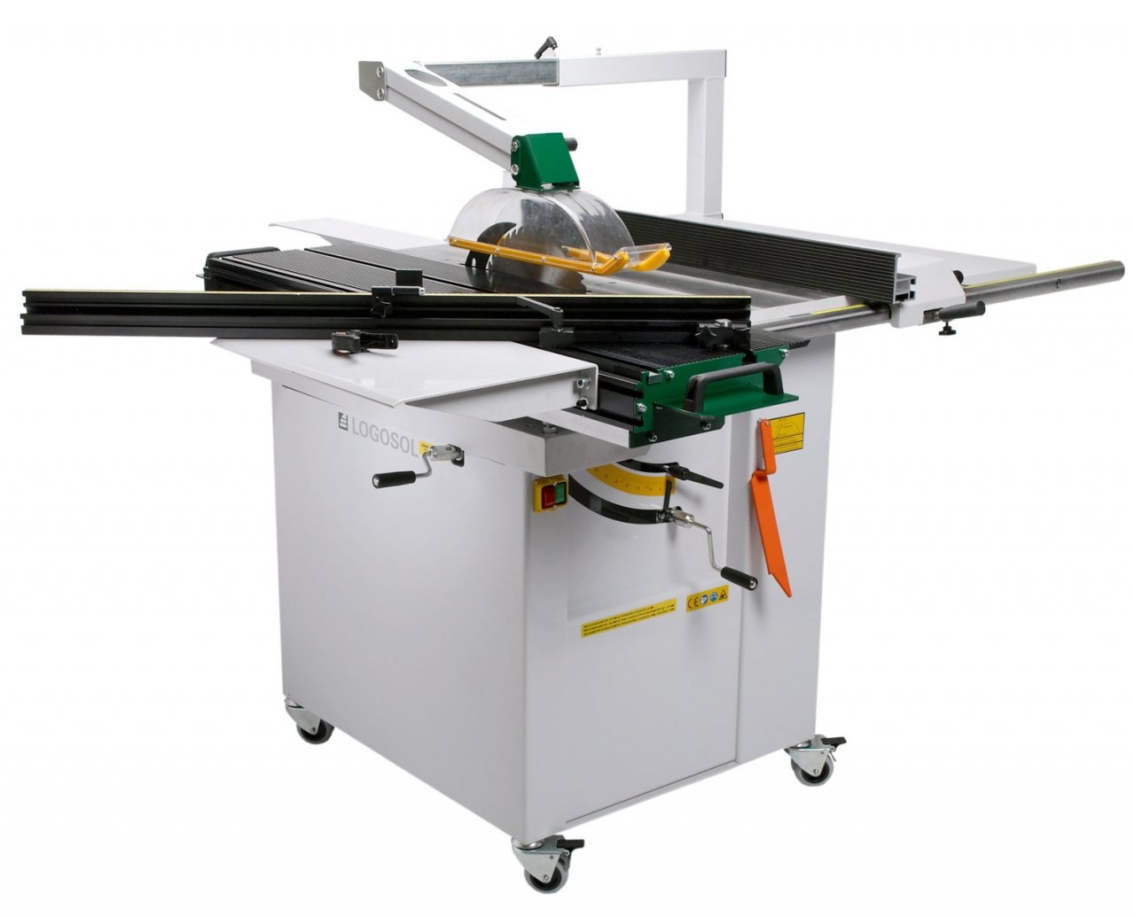

Объединенная конструкция рамы и распиловочного стола
Станина, сконструированная на базе высокопрочной чугунной рамы, обладает повышенной жесткостью и полностью исключает вероятность вибрации оборудования в ходе производственного процесса, что повышает точность и чистоту распила заготовок, произведенных из древесины любой плотности. Рамная конструкция усилена массивным и высокопрочным листом, произведенным из прочной и износостойкой стали. Стол для распила материала находится рядом с обрабатывающим инструментом и способен силой собственного веса осуществлять надежную фиксацию расположенного на станине материала. Перемещение распиловочного стола по вертикали для надежного прижима заготовки производится посредством салазок.
Точное перемещение салазок
Салазки, применяемые для позиционирования распиловочного стола, перемещаются по высокоточным рельсам, выполненным из стали и размещенным в высокопрочном стальном профиле, который надежно закреплен при помощи болтов на чугунной поверхности станка. Стабильное и равномерное движение салазок при любых внешних условиях функционирования станка, в том числе, и условиях сильной запыленности, обеспечивают шарикоподщипники диаметром 19 мм (16 шт).

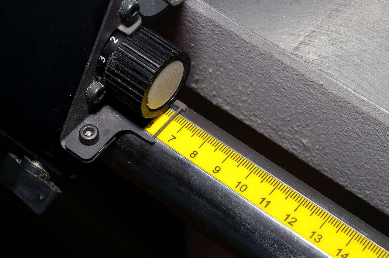

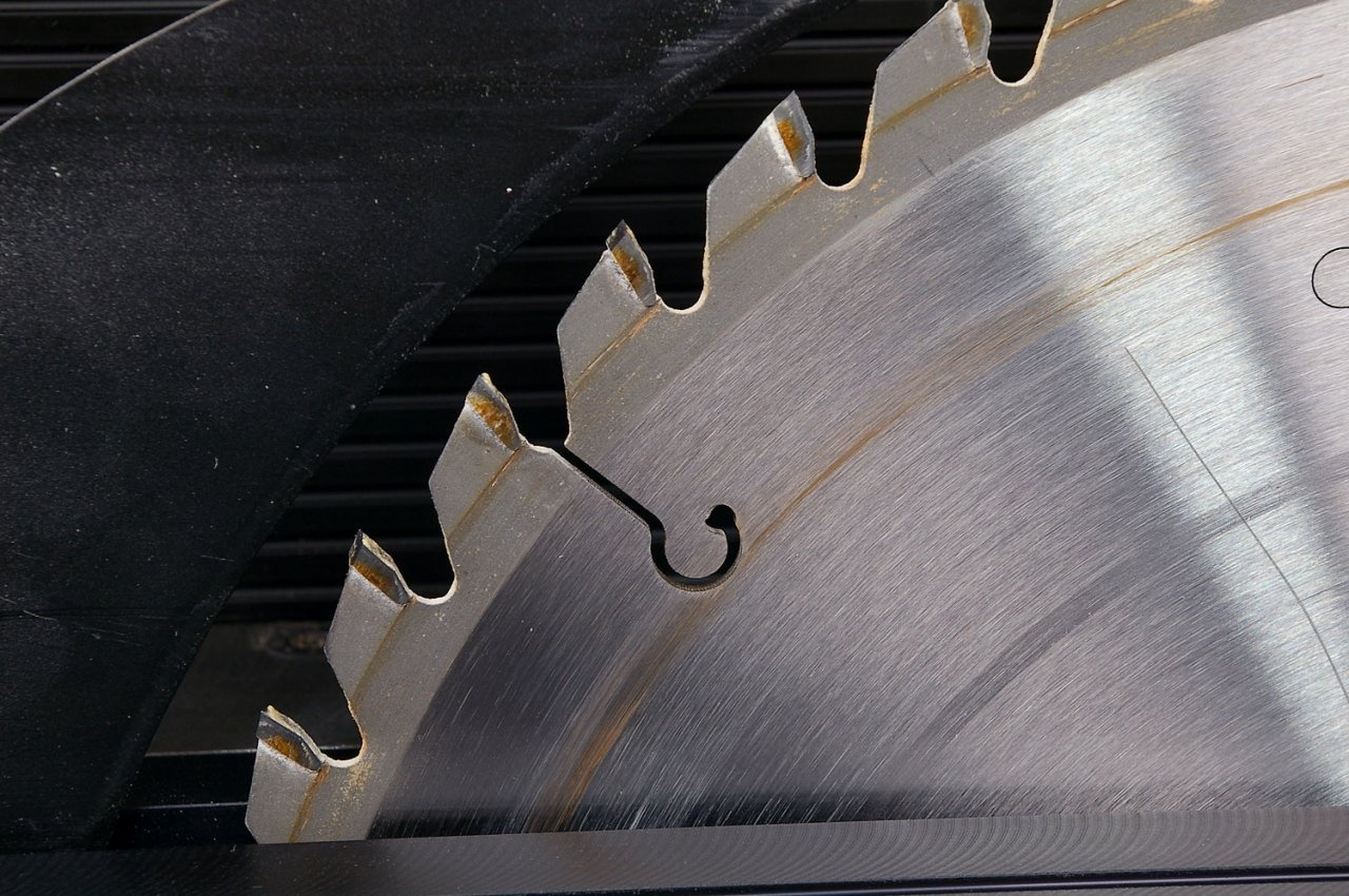

В зависимости от габаритов обрабатываемой заготовки и задач ее обработки, пильный диск может перемещаться по вертикали и наклоняться на угол до 45 градусов. Позиционирование обрабатывающего инструмента, который передвигается параллельно стальному брусу, осуществляется при помощи направляющей, способной осуществлять высокоточную настройку ширины хода пильного диска с точностью до 0,1 мм. Направляющая пильного диска может быть расположена как горизонтально, так и вертикально: ее положение зависит от высоты материала для обработки. Угловые регулируемые направляющие, позволяющие осуществлять угловой распил заготовок, могут быть расположены с двух противоположных сторон рабочей поверхности станка.

- универсальный пильный диск диаметром 315 мм, способный осуществлять качественный распил массивных заготовок из цельной древесины и листового материала шириной до 1200 мм;

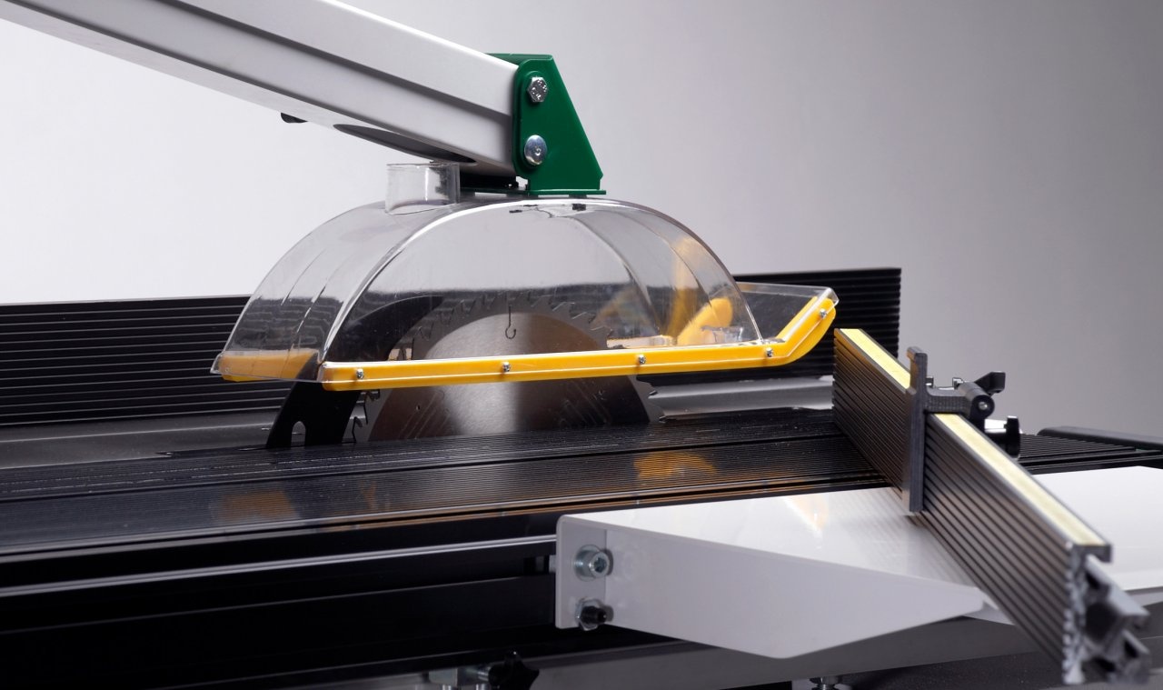

- ограждение пильного диска «SUVA», предназначенное для защиты инструмента от воздействия внешней среды и обеспечения безопасности работы оператора;
