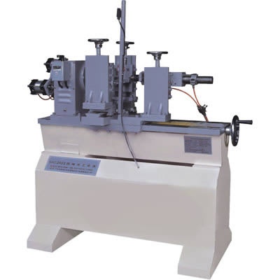

Предназначен для серийного изготовления деревянных профильных изделий небольшого размера, с возможностью сверления отверстия в торце, из заготовок круглого сечения различной длины.
Область применения:
Токарные станки по дереву применяются на малых предприятиях и цехах по производству игрушек, ручек для мебели,сувенирных изделий, бочкообразных заготовок для лото и других деталей различного назначения.
Отличительные особенности:
  • Высокая производительность (до 10 изделий в минуту)
  • Наличие специально заточенного профильного ножа, повторяющего контуры заготовки, позволяет получать изделия высокого качества, не требующие дополнительной шлифовки
  • Обработка ведется в два этапа за один установ детали: черновая - резцом и чистовая специальным профильным ножом
  • Удобная ручная регулировка параметров заготовки
  • Простота эксплуатации и технического обслуживания.
  • Обработка детали производится из заготовки цилиндрической формы, что исключает сколы и подрывание древесины.
  • Возможность использования заготовок различной длины (до 2-х метров), что позволяет обработать остатки производства (обрезки, неликвид).
