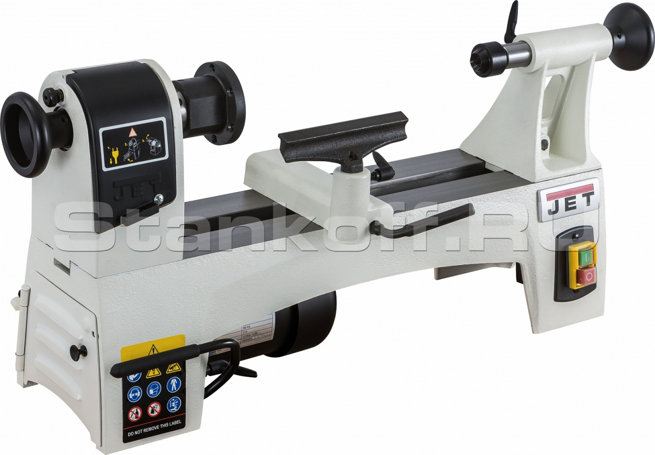

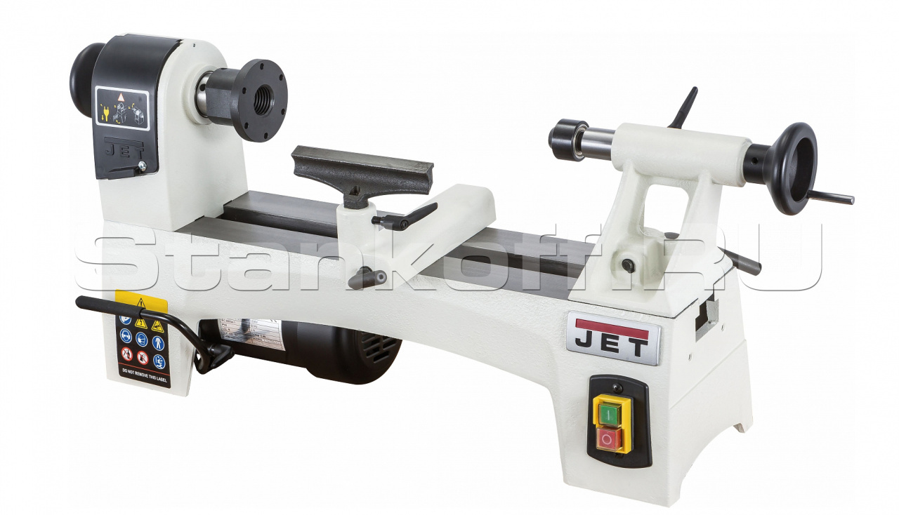

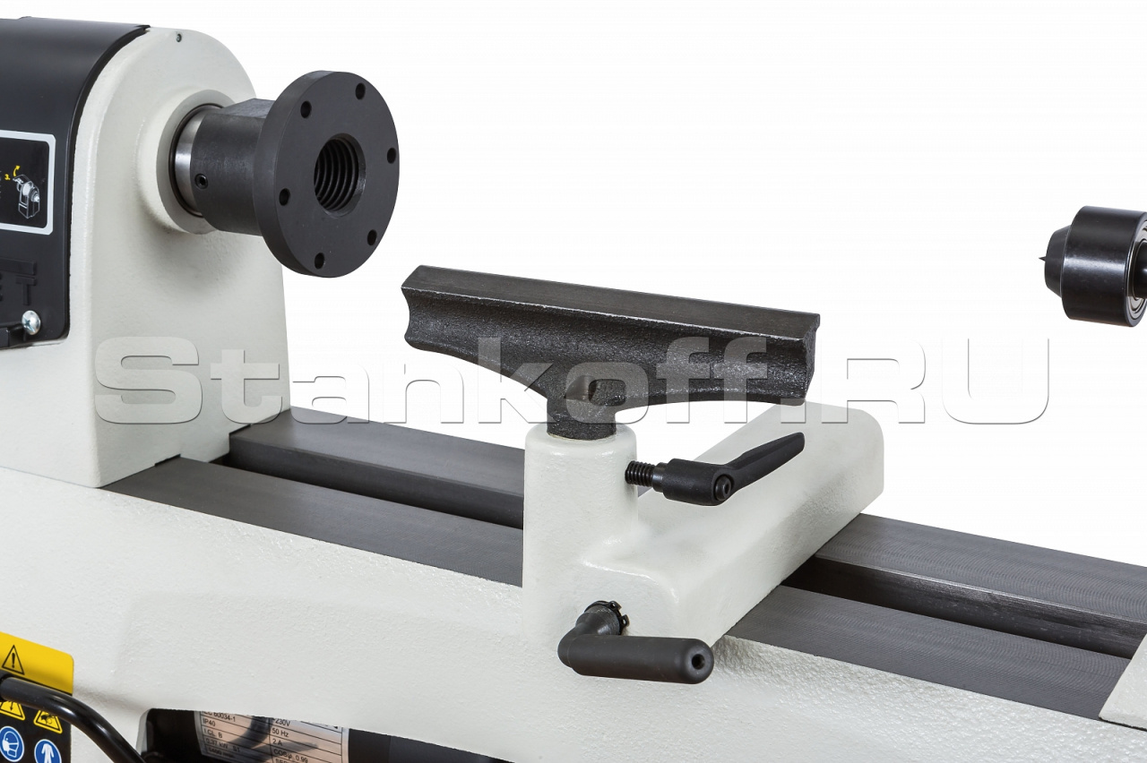

Токарный станок по дереву JET JWL-1015 — новая модель токарного станка компактного класса. Улучшению подверглись все узлы и детали: станина, передняя и задняя бабки выполнены более массивными и жёсткими, на шпиндель установлены усиленные подшипники, лучше проработаны дизайн и эргономика. Улучшению подверглись все узлы и детали: станина, передняя и задняя бабки выполнены более массивными и жёсткими, на шпиндель установлены усиленные подшипники, лучше проработаны дизайн и эргономика.

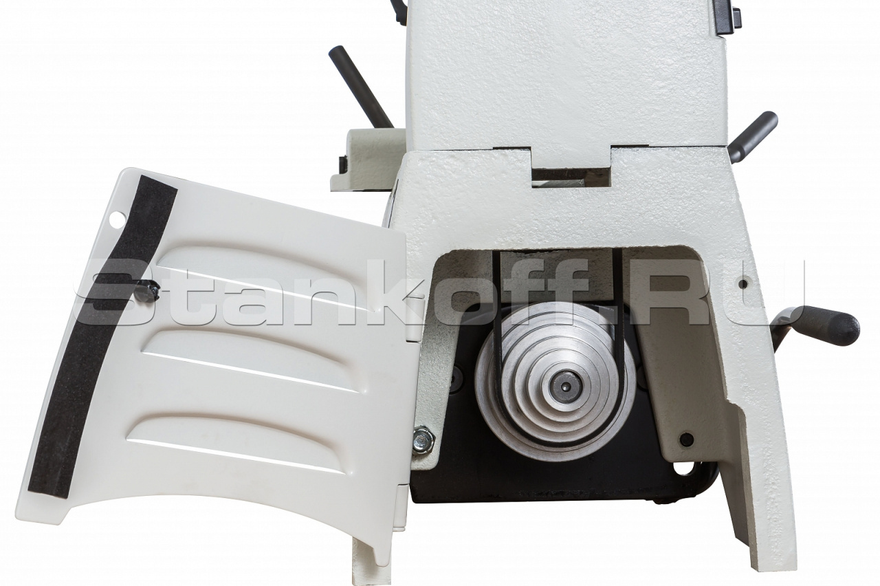

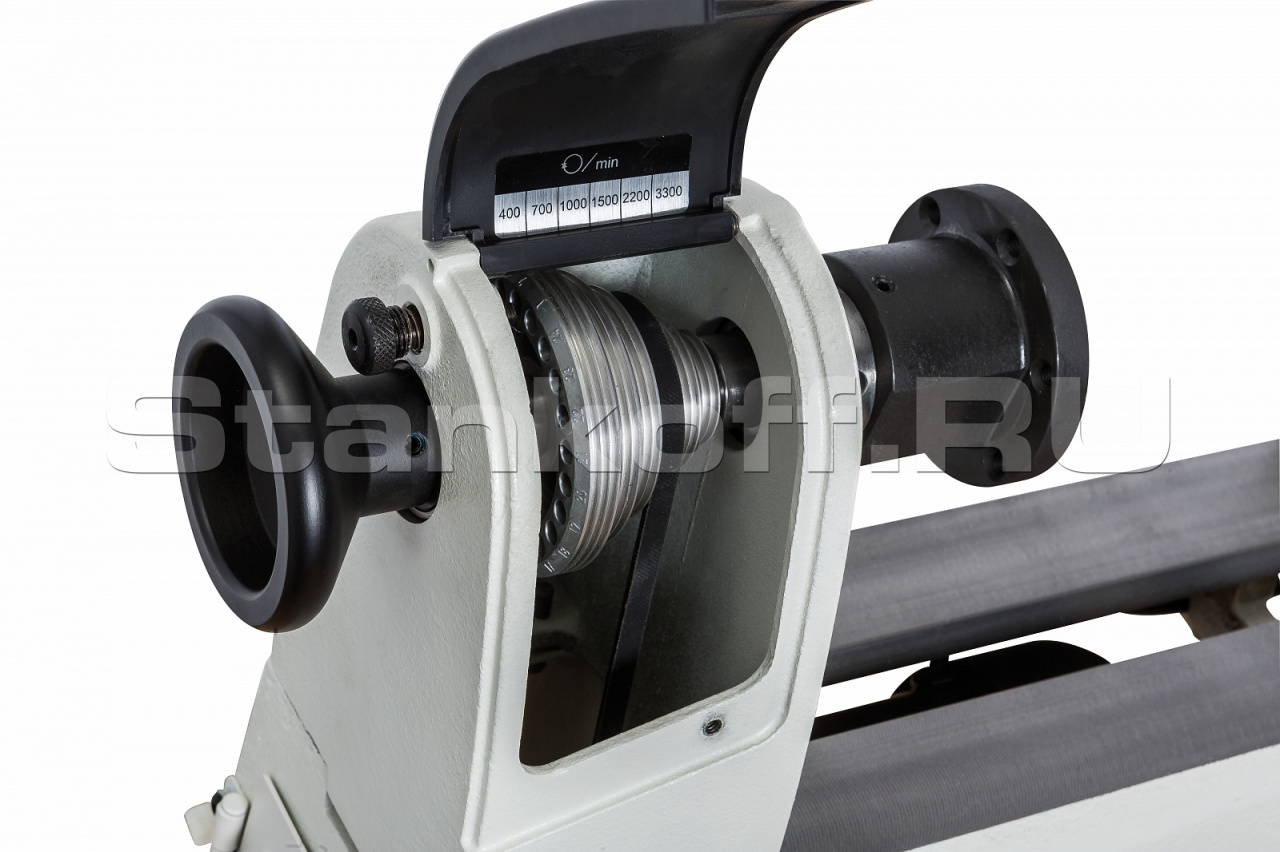

Станок оборудован асинхронным мотором, который работает с постоянной частотой вращения (1400 об/мин). Для выбора скорости шпинделя меняют положение поликлинового ремня (предусмотрено шесть пар шкивов). Эта операция занимает минимум времени и производится без использования вспомогательных инструментов.
Компактная, хорошо продуманная конструкция делает эту модель идеальной для профессиональной и любительской работы с небольшими заготовками, такими как мебельная фурнитура, украшения, блюдца, небольшие чаши и т.п. Важно, что в случае необходимости станок позволит обрабатывать и длинные заготовки (до 900 мм), такие как балясины или ножки мебели. Для этого достаточно приобрести удлинение станины и, если станок стоял на подставке, удлинение для неё.
Особенности:
- Массивная чугунная станина;
- 6-скоростная ременная передача;
- Натяжение и ослабление приводного ремня рычагом с быстрой фиксацией;
- Делительное приспособление;

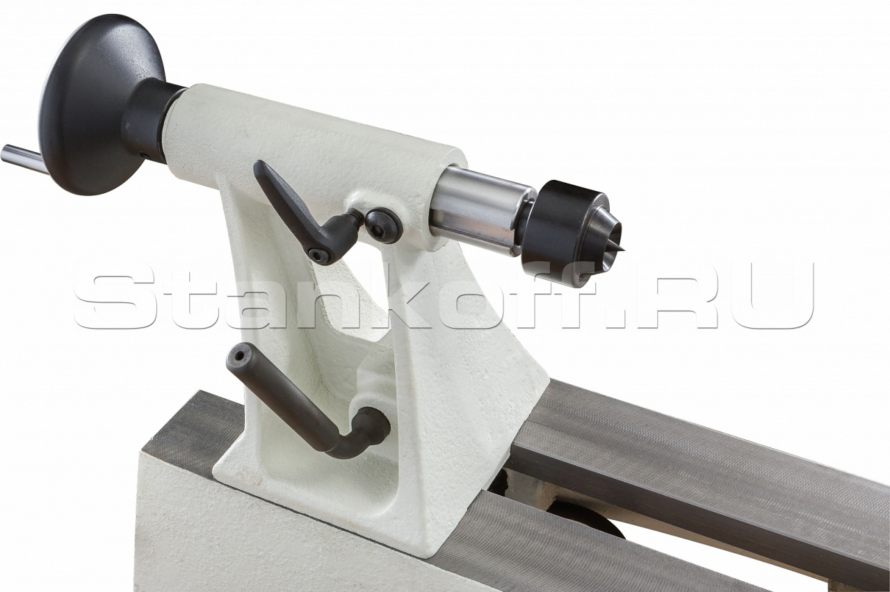

- Эксцентриковая фиксация подручника и задней бабки.

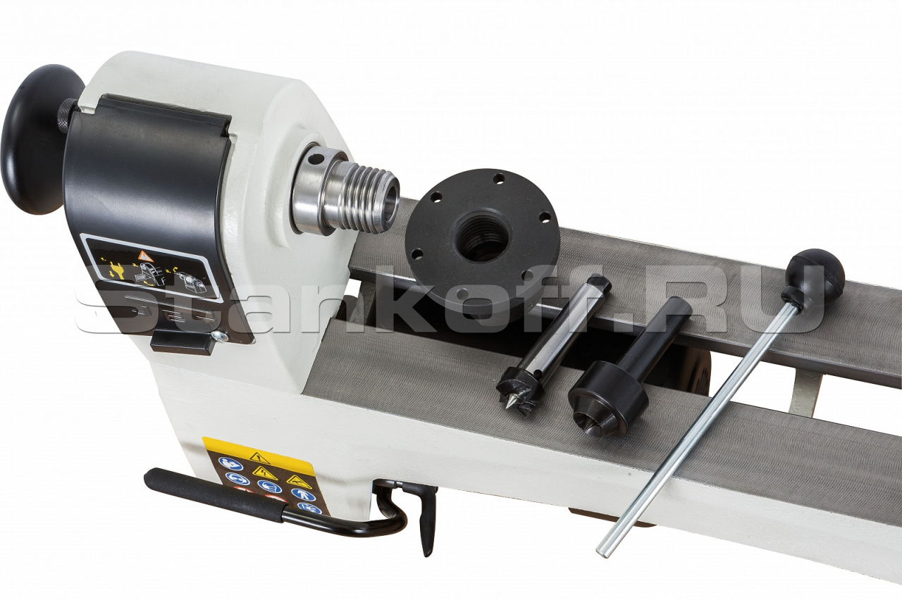

| Резьба шпинделя | М33 х 3,5 |
| Конус задней бабки | МК-2 |
