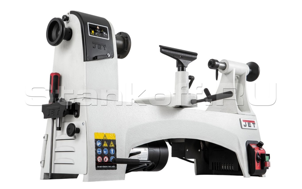

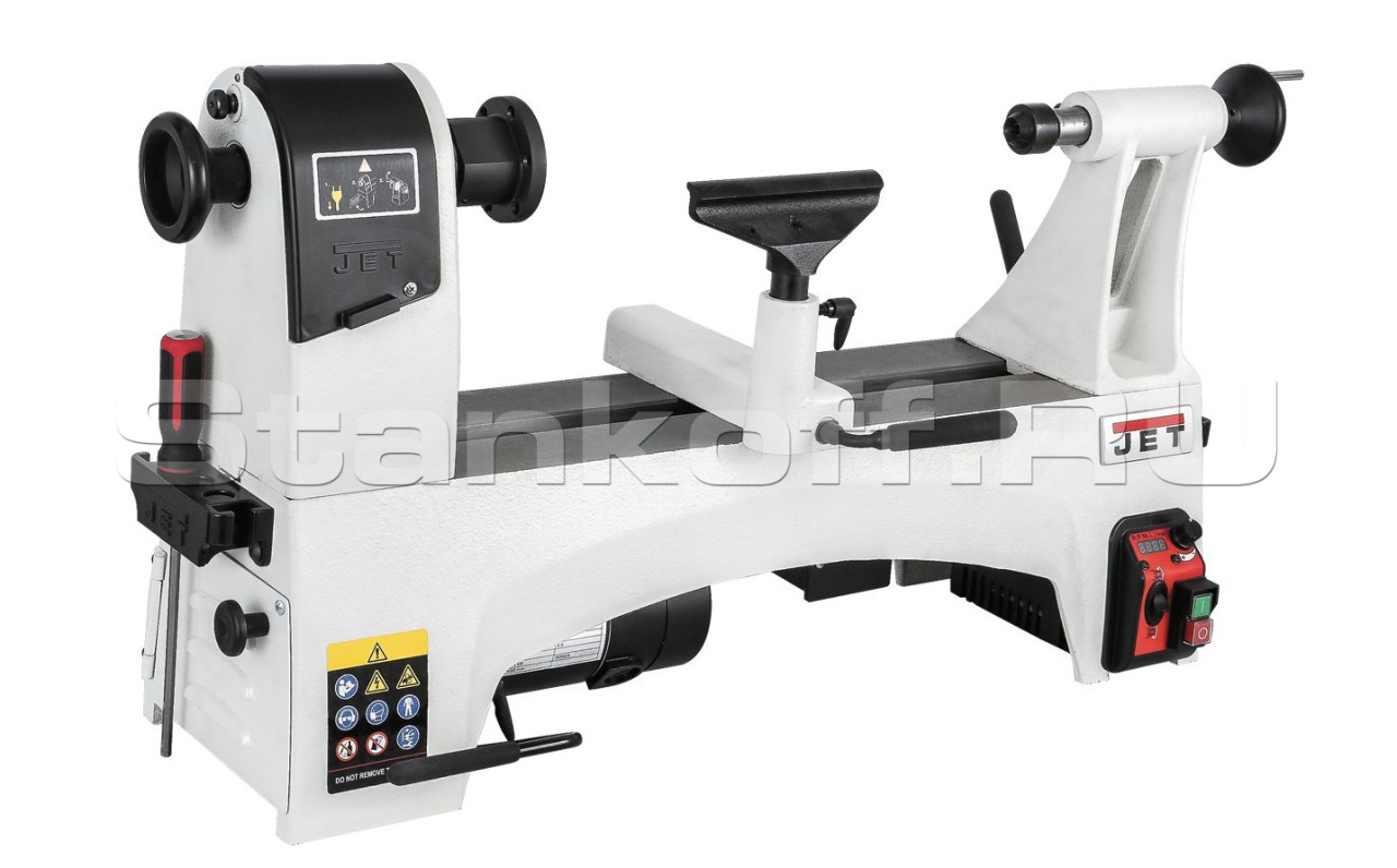

Токарный станок по дереву JET JWL-1421VS — компактный токарный станок с увеличенным диаметром обточки. Позволяет обрабатывать детали диаметром до 14 дюймов: чаши, блюда, тарелки и прочие предметы, для изготовления которых большая длина базы не нужна. Станок относится к новой профессиональной линейке Jet и сочетает современную управляющую электронику с улучшенной механической частью. У него значительно увеличена жёсткость: в сравнении с аналогами предшествующей серии, станина стала шире, а общая масса выросла на 10 кг; использованы более мощные подшипники шпинделя.

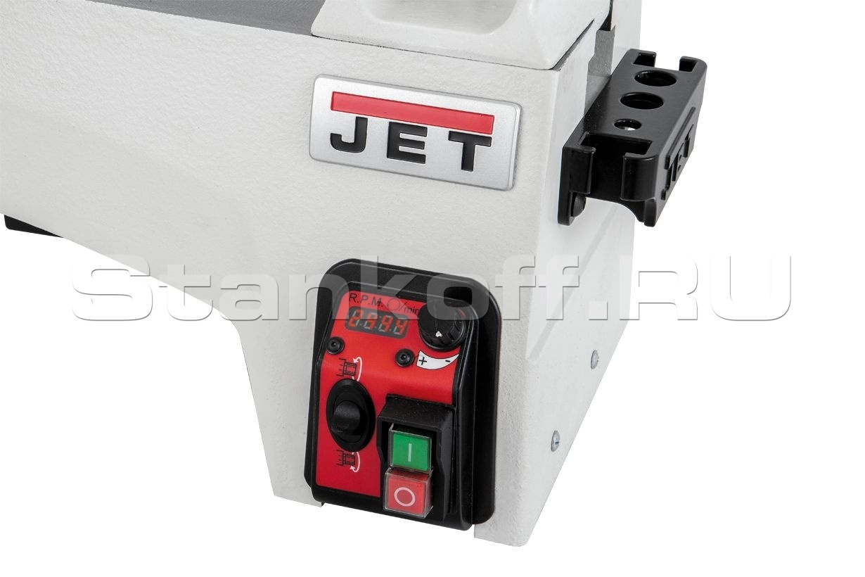

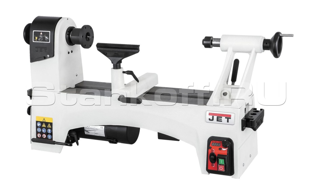

Скорость вращения можно регулировать с помощью встроенной электроники, при этом выбранное значение отображается на цифровом дисплее. На панели управления расположен и переключатель реверса, который незаменим при некоторых видах работ, например, при шлифовании.

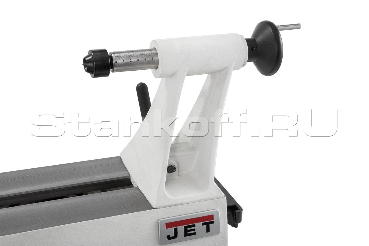

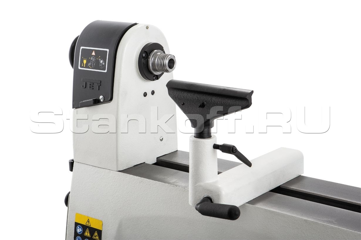

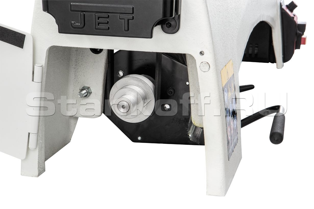

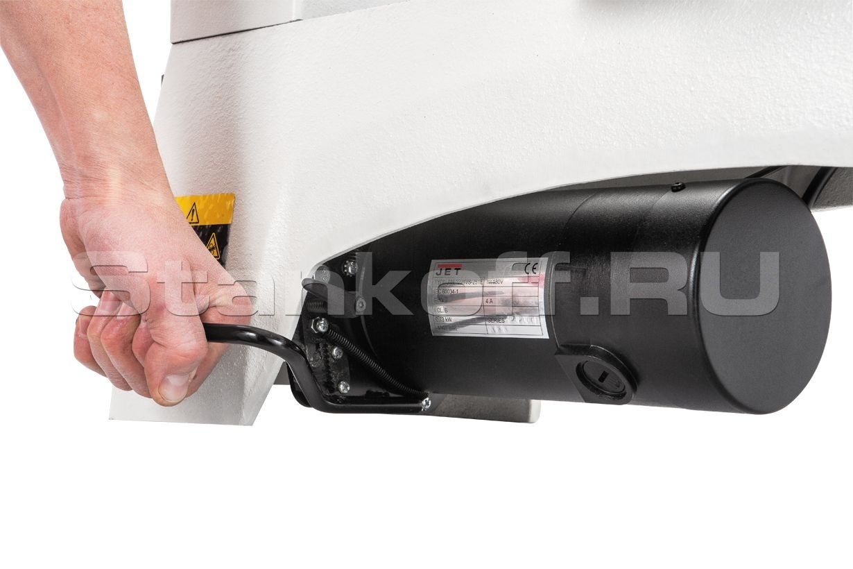

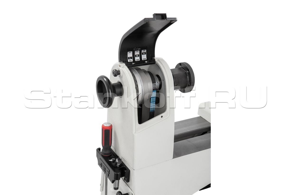

Передача вращения от двигателя на шпиндель производится 6-ручейковым поликлиновым ремнем, для выбора силового диапазона трансмиссии предусмотрено три пары шкивов. Ремень переставляют без использования вспомогательного инструмента: за натяжение отвечает рычаг с храповой фиксацией.Эксцентриковые системы крепления подручника и задней бабки делают их настройки столь же простыми и быстрыми. Есть делительное приспособление с подпружиненным штифтом фиксации шпинделя, что также упрощает монтаж / демонтаж на шпиндель планшайбы (для этого требуется всего один ключ).
Для станины и подставки станка можно докупить удлинения, в этом случае максимальное межцентровое расстояние увеличится до 1010 мм.
Особенности:
- Массивная чугунная станина;
- Электронная система регулировки частоты вращения;
- Цифровое отображение частоты вращения;
- Переключатель реверса;
- 3-скоростная ременная передача;
- Натяжение и ослабление приводного ремня рычагом с быстрой фиксацией;
- Делительное приспособление;
- Эксцентриковая фиксация подручника и задней бабки.
