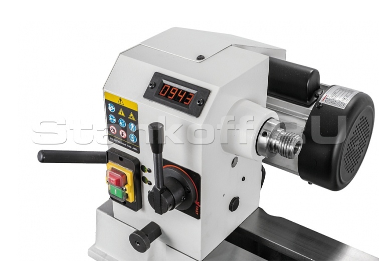

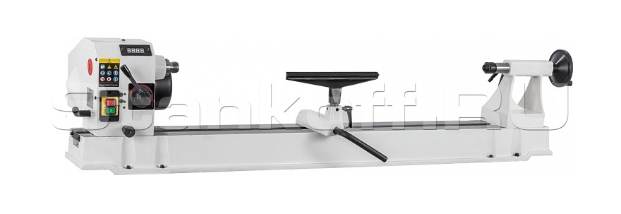

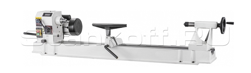

JET JWL-1443LB-M — современный токарный станок для любительского применения, представляющие собой модернизированный и улучшенный вариант популярной модели JWL-1443. Основное отличие новинок – доработанная станина с более широкой поверхностью и увеличенной массой. Для удобства настройки и контроля скорости вращения добавлен цифровой индикатор с ярким символьным дисплеем. Поставка в сокращенной комплектации для настольного размещения (JWL-1443LB-M).
Оба станка отличаются простым и удобным управлением в сочетании с большой зоной обработки и возможностью поворота передней бабки. Благодаря этим качествам они идеально подходят для любительской мастерской, где приходится решать самые разные задачи. Исполнение конструкции соответствует скорее профессиональному, чем любительскому классу. Важная часть — станина — из чугунного литья, её верхняя сторона отшлифована и представляет собой идеально-ровную плоскость, что обеспечивает удобство и точность работы.
Размеры между центрами и над станиной достаточно велики, чтобы обрабатывать крупные заготовки. Таким задачам соответствует мощный асинхронный 750-ваттный двигатель, имеющий рёбра охлаждения и рассчитанный на продолжительную работу. Для передачи вращения использован клиноременный вариатор, имеющий 10 фиксированных скоростей для удобства переключения. Меняют их, не выключая мотор.

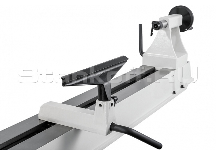

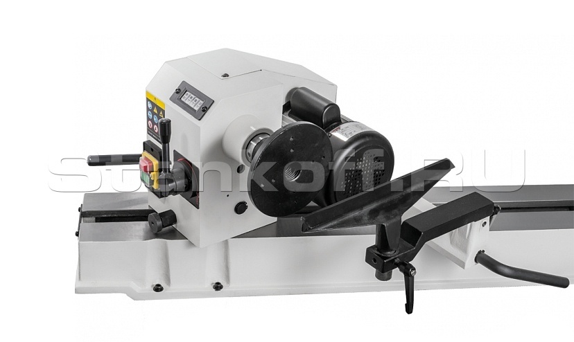

Полезная особенность станков — возможность поворота передней бабки вокруг вертикальной оси. Благодаря чему можно закреплять на планшайбе (входит в комплект) и обтачивать заготовки диаметром больше, чем размер над станиной. При этом ключевое значение приобретает конструкция подручника. Он имеет три степени свободы и собран из массивных литых деталей; все это позволяет пользоваться опорой и при точении сбоку станины. В некоторых случаях пригодится и возможность передвинуть переднюю бабку вдоль станины.

- Поворотная и подвижная передняя бабка;
- Жесткая фиксация углов поворота передней бабки через 45º;

- Эксцентриковая фиксация подручника и задней бабки.
Комплектация:
- Подручник шириной 300 мм для токарного инструмента;
