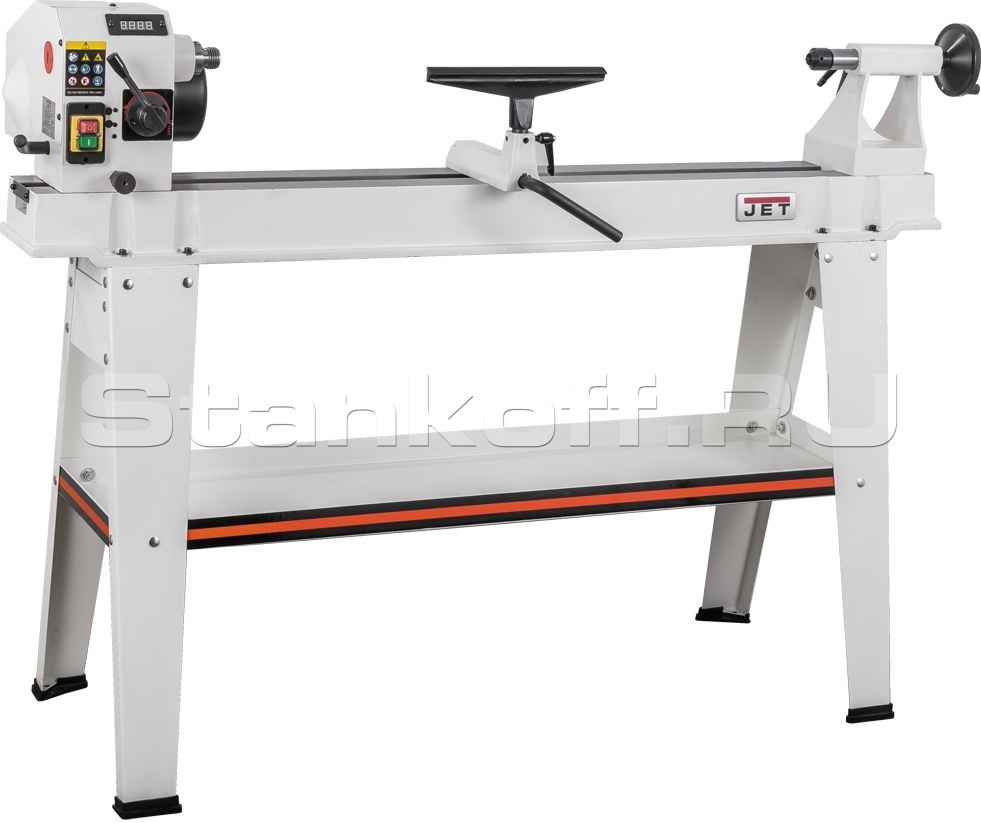

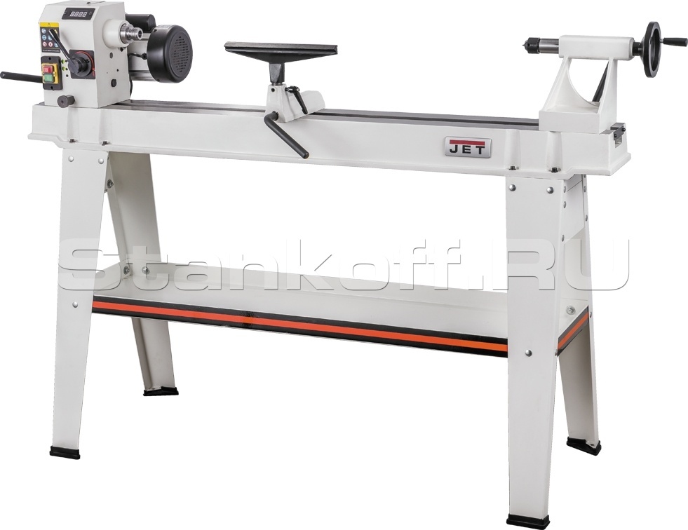

JWL-1443L-M современный токарный станок для любительского применения, представляющие собой модернизированный и улучшенный вариант популярной модели JWL-1443. Основное отличие новинок – доработанная станина с более широкой поверхностью и увеличенной массой. Для удобства настройки и контроля скорости вращения добавлен цифровой индикатор с ярким символьным дисплеем. Предусмотрена поставка в расширенной для напольного с полкой и опорными ногами (JWL-1443L-M).
Оба станка отличаются простым и удобным управлением в сочетании с большой зоной обработки и возможностью поворота передней бабки. Благодаря этим качествам они идеально подходят для любительской мастерской, где приходится решать самые разные задачи. Исполнение конструкции соответствует скорее профессиональному, чем любительскому классу. Важная часть — станина — из чугунного литья, её верхняя сторона отшлифована и представляет собой идеально-ровную плоскость, что обеспечивает удобство и точность работы.

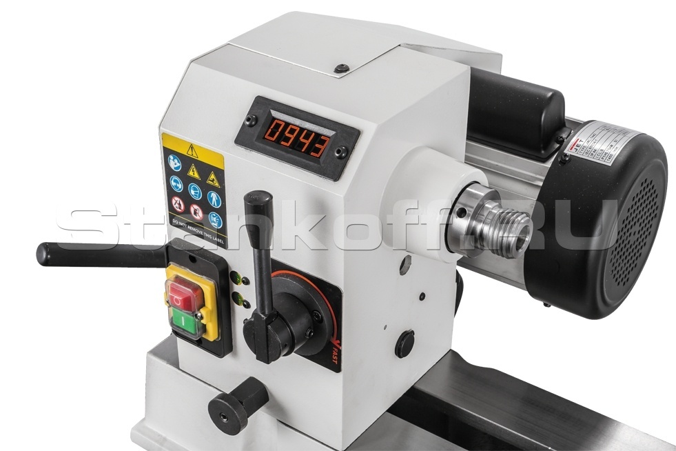

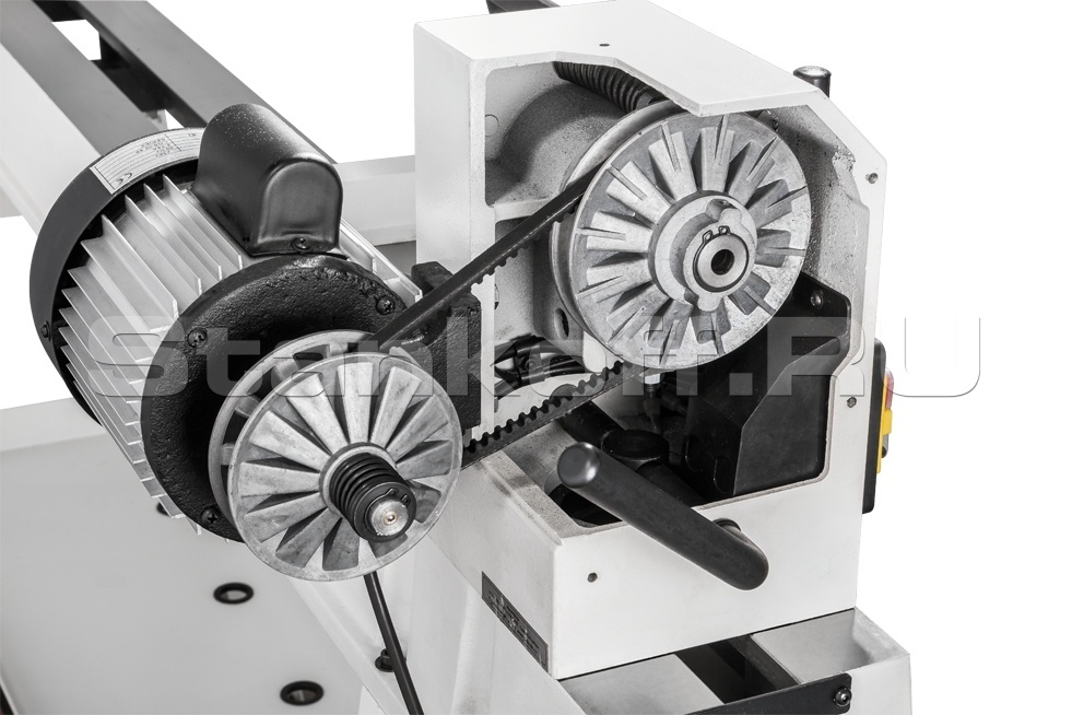

Размеры между центрами и над станиной достаточно велики, чтобы обрабатывать крупные заготовки. Таким задачам соответствует мощный асинхронный 750-ваттный двигатель, имеющий рёбра охлаждения и рассчитанный на продолжительную работу. Для передачи вращения использован клиноременный вариатор, имеющий 10 фиксированных скоростей для удобства переключения. Меняют их, не выключая мотор.

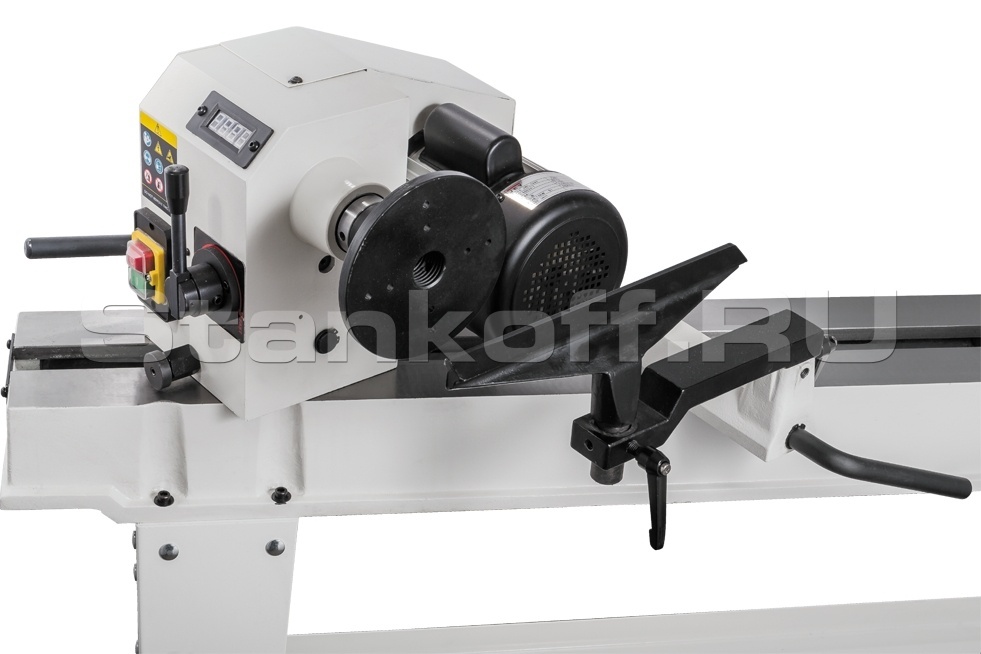

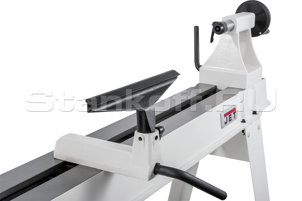

Полезная особенность станков — возможность поворота передней бабки вокруг вертикальной оси. Благодаря чему можно закреплять на планшайбе (входит в комплект) и обтачивать заготовки диаметром больше, чем размер над станиной. При этом ключевое значение приобретает конструкция подручника. Он имеет три степени свободы и собран из массивных литых деталей; все это позволяет пользоваться опорой и при точении сбоку станины. В некоторых случаях пригодится и возможность передвинуть переднюю бабку вдоль станины.

- Цифровое отображение частоты вращения
- Клиноременный вариатор (10 фиксированных скоростей)

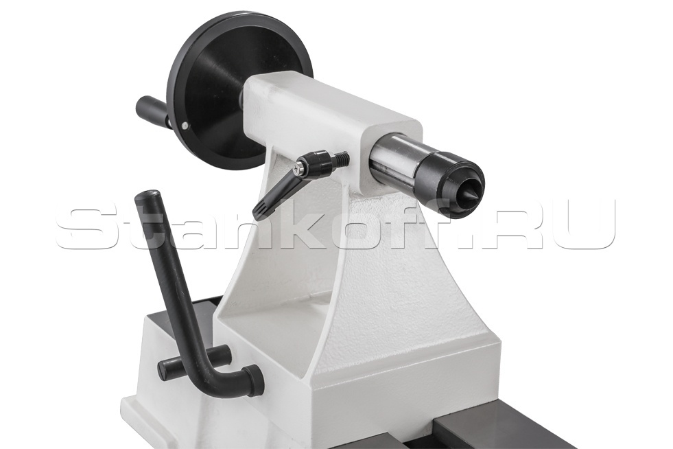

- Эксцентриковая фиксация подручника и задней бабки
- Напольное исполнение

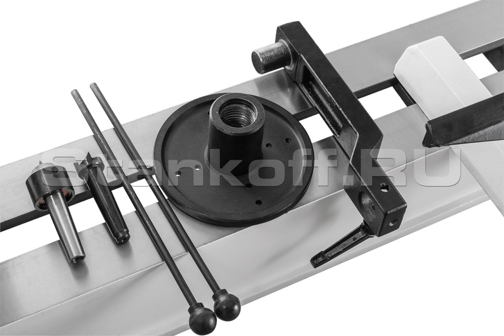

- Подручник шириной 300 мм для токарного инструмента
- Планшайба диаметром 150 мм
- Четырехзубцовый поводковый центр МК-2
- Вращающийся упорный центр
- Выбивной шток

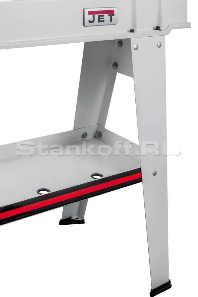

- Полка для хранения инструментов и комплект опорных ног для напольной установки (только JWL-1443L-M)
