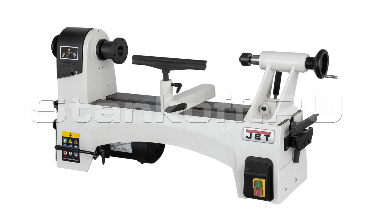

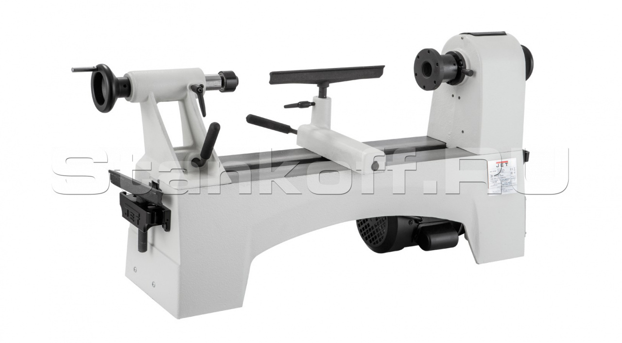

Токарный станок по дереву JET JWL-1221 — классический токарный станок профессионального класса для работы с заготовками небольшого диаметра. В базовом комплекте поставки предназначен для настольного размещения, после доукомплектования подставкой может эксплуатироваться и как напольный. Для увеличения межцентрового расстояния можно на 560 мм удлинить станину приставной секцией (опция арт. 719201), под нее также предлагается и удлинение подставки.

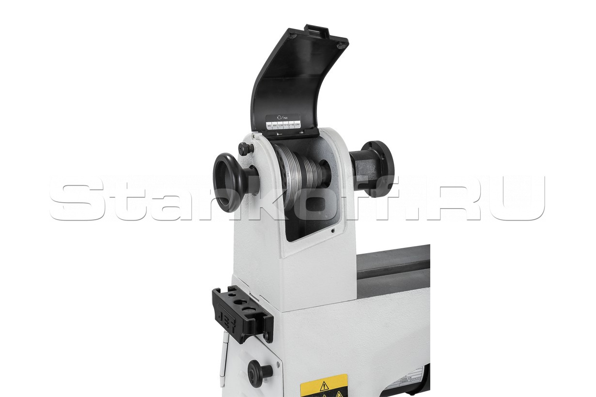

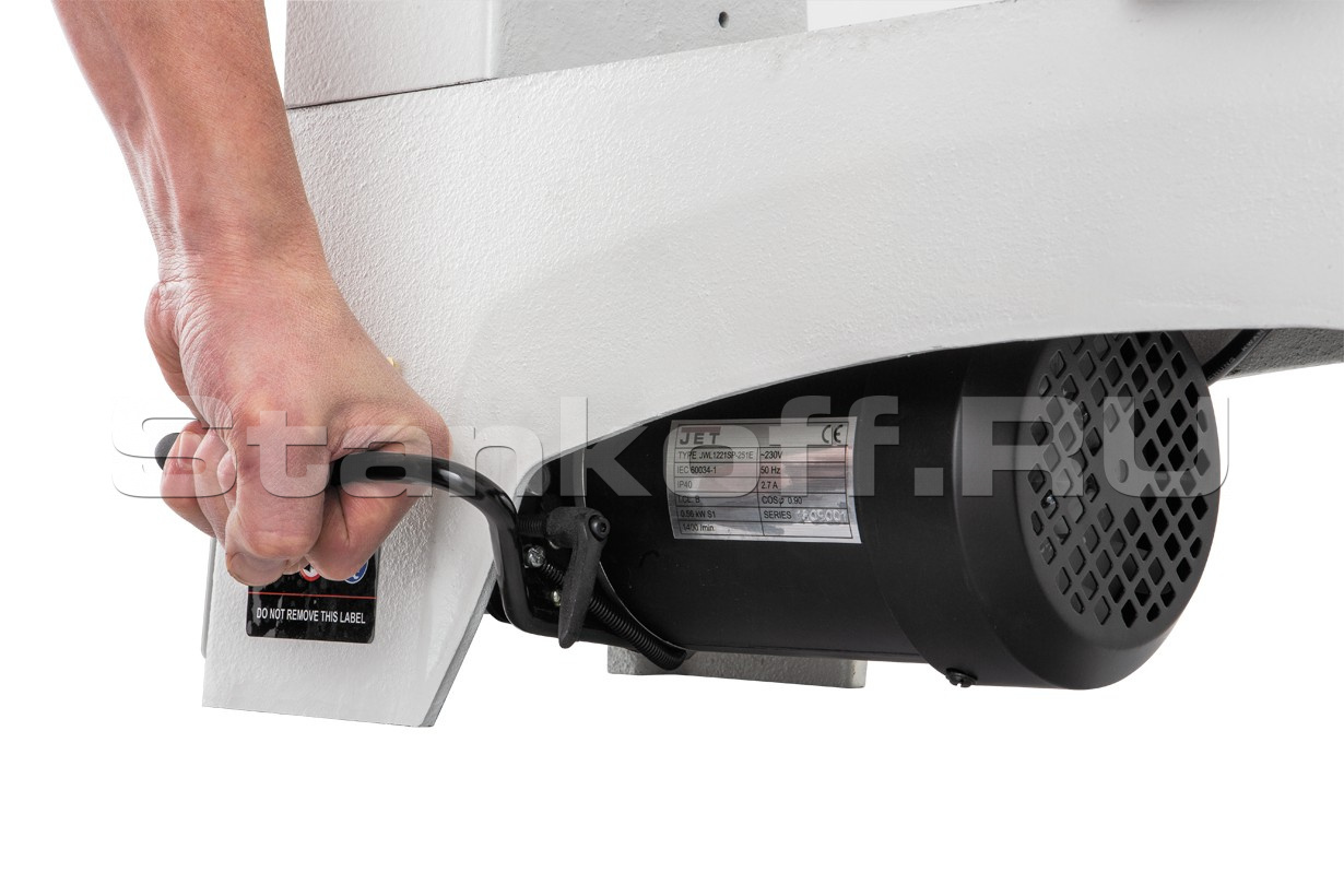

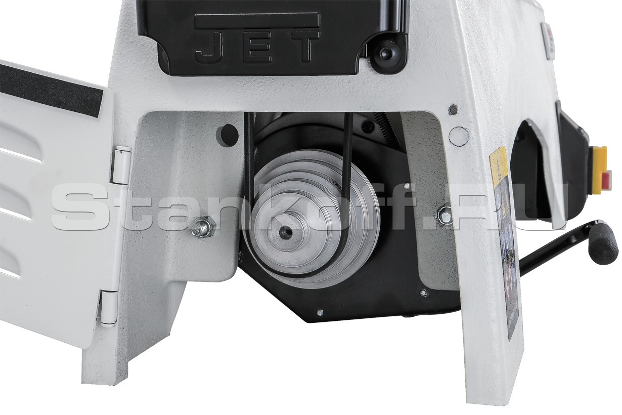

Станок имеет мощную широкую станину, в чем его основное отличие от моделей предыдущей серии. Тяжелое и жесткое основание обеспечивает точную и комфортную работу без вибраций и биений. Шпиндель установлен на усиленных подшипниках и приводится во вращение от асинхронного двигателя через поликлиновый ремень. Для выбора передаточного отношения есть шесть пар шкивов. Переустановка ремня, его натяжение и ослабление производятся храповым рычажным механизмом без использования вспомогательного инструмента. Есть делительное приспособление на 24 позиции.
Этот простой и добротный станок с хорошо продуманной в деталях конструкцией отлично подойдет тем, кому нужны надежность, качество и точность без переплаты за управляющую электронику.
Особенности:
- Массивная чугунная станина;
- 6-скоростная ременная передача;
- Натяжение и ослабление приводного ремня рычагом с быстрой фиксацией;
- Делительное приспособление;

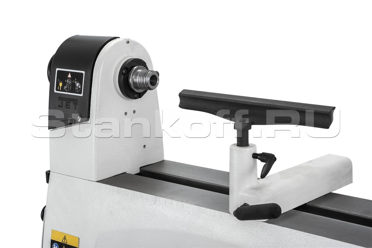

- Эксцентриковая фиксация подручника и задней бабки.
Комплектация:
- Подручники шириной 150 мм и 250 мм для токарного инструмента;
- Планшайба диаметром 76 мм;
- Четырехзубцовый поводковый центр МК-2;
- Вращающийся упорный центр;
- Выбивной шток;
- Два навесных держателя для инструмента и кабеля электропитания.
