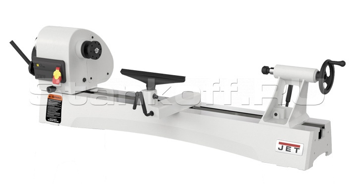

Jet JWL-1440VS – массивный и устойчивый токарный станок с большой зоной обработки, вариаторным приводом шпинделя и мощным асинхронным двигателем, рассчитанным на продолжительную работу без перерывов на охлаждение. Модель является развитием хорошо себя зарекомендовавшего станка JWL-1442, популярного как у профессионалов, так и у любителей работы с деревом. Особенность новинки – плавное, бесступенчатое изменение скорости, шпиндель с резьбой М33х3,5 и настольное исполнение (массивные чугунные ноги для напольной установки предлагаются за отдельную плату). В качестве опции также поставляется и удлинение станины, причем монтировать его можно на двух уровнях, что позволяет работать с заготовками увеличенного диаметра (подразумевается их крепление без использования задней бабки). Конструкция подручника также адаптирована для такой работы.
Переднюю бабку можно перемещать вдоль станины и поворачивать на угол кратный 30°. За фиксацию подручника и положений передней и задней бабок отвечают удобные эксцентриковые зажимы. Станок оборудован делительным приспособлением для разметки заготовки и блокировки шпинделя при замене патрона/планшайбы.
Привод шпинделя осуществляется через клиноременный вариатор с плавным
(бесступенчатым) изменением числа оборотов. Крайне важно, что скорость вращения меняют прямо во время работы, не выключая станок.
Особенности:
- Массивная чугунная станина и опорные ноги (опция)
- Поворотная и подвижная передняя бабка
- Жесткая фиксация углов поворота передней бабки через 30º
- Клиноременный вариатор
- Делительное приспособление
- Эксцентриковая фиксация подручника, передней и задней бабки
