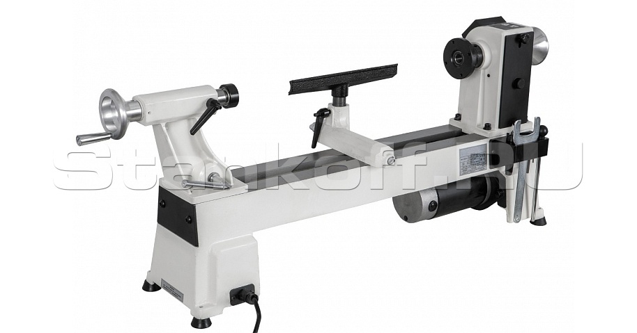

Токарный станок по дереву JET JWL-1220LVS – добротный токарный станок любительского класса с чугунной станиной и управляющей электроникой. Высота расположения шпинделя позволяет обтачивать на нем заготовки диаметром примерно до 300 мм в случае крепления на планшайбе и до 230 мм при работе над опорой. Межцентровое расстояние можно увеличить со штатных 510 мм до одного метра, установив удлинитель станины (поставляется в качестве опции).
Станок комплектуется синхронным (щеточным) двигателем с электронным блоком плавной бесступенчатой регулировки частоты вращения шпинделя и цифровой индикацией. Кроме этого, предусмотрено три пары шкивов и, соответственно, диапазонов частоты вращения. Приводной ремень поликлиновй, механизм его натяжения на шкивах рычажный, без быстрой фиксации.
Важное достоинство JWL-1220LVS – богатая начальная комплектация (два подручника, планшайба, центры и пр.) и удачная конструкция, детали которой хорошо проработаны и соответствуют реалиям отечественного рынка (метрическая резьба шпинделя, конусы МК-2 в передней и задней бабках, эксцентриковые зажимы, удобные алюминиевые маховики и пр.).
