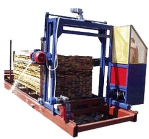

Назначение:
Предназначен для торцовки штабелей (пакетов) досок и резки их на определенный размер по длине. Также может быть использован для резки полиэтиленовых труб, бумаги, а также некоторых каменных материалов, например пенобетона, при установке специальных пильных цепей.
Отрезка производится при вертикальном перемещении одетой на шину пильной цепи толщиной 10,2 мм. Двух опорная система крепления шины обеспечивает высокую точность и качество среза. Привод вертикального перемещения - электромеханический с возможностью плавной регулировки скорости.
Горизонтальное перемещение портала станка производится также с помощью электропривода, при этом величина перемещения с точностью до миллиметра задается оператором на электронном блоке управления (электронной линейке). По желанию заказчика станок комплектуется системой удаления отходов, рольгангами для подачи пакетов.
