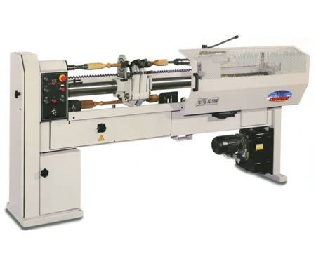

Станок токарный механический TC-1200
Станок предназначен для токарной обработки дерева: точения цилиндрических и фасонных поверхностей в центрах; точения цилиндрических и фасонных поверхностей по копиру. ( в частности ножек стульев, столов, лестничных балясин)
Отличительные характеристики
  • Станок оборудован 2-мя независимыми резцами на перемещающемся
    суппорте. Такая система позволяет вытачивать заготовки даже самых маленьких
    диаметров.
  • Возвращение суппорта в исходную позицию при помощи гидропривода.
  • Каретка с гидроприводом и варьируемой скоростью перемещения обеспечивает высокое качество конечной обработки.
Токарные станки по дереву применяются в мелкосерийном и среднем производстве.
Преимущества и особенности
Идея данной модели сочетает в себе новаторские инженерные решения, реализованные благодаря более, чем двадцатилетней истории производства этой машины.
В базовую комплектацию станка входит дополнительно
  • Патрон с 2 взаимозаменяемыми головками ? 28 и 45 мм
  • Задняя бабка ? 12 мм
  • Суппорт для ручной обработки заготовки
  • Кнопка аварийного отключения
  • Передвигаемый защитный кожух
  • Инструмент для обслуживания
  • Точило
Передвигаемый суппорт с переходной втулкой, макс.диаметр заготовки: 90 мм (65 х 65 мм) с дополнительным резцом для скругления заготовок. Исключает даже минимальные вибрации и обеспечивает качество конечной обработки .
Электрический пульт управления каретки с гидроприводом и варьируемой скоростью
Копировальное устройство с двумя аспирационными патрубками
Центрирующий механизм заготовки. Обеспечивает быстрое центрирование заготовки.
Для серийного производства следует использовать металлический образец. Деревянную заготовку так же можно использовать при маленьких партиях производства
диаметров.
Суппорт инструмента для ручной периодической обработки поверхностей.
Технические характеристики станка токарного механического TC-1200
Макс.расстояние между центрами, мм
1200
Высота центров над станиной, мм
120
Макс.диаметр заготовки, обрабатываемой по копир, мм
150
Макс.диаметр заготовки при использовании суппорта, мм
90
Скорость подачи суппорта ,м/мин
0-5
Скорость обратной подачи суппорта ,м/мин
5
Мощность двигателя шпинделя кВт
3
Скорость вращения шпинделя ,об/мин
900-1500-2200-3000
Мощность двигателя гидр.насоса. кВт
0,75
Установленная мощность, кВт
3,75
Рабочее давление, бар
25-30
Размеры (длина х ширина х высота), мм
2400 х 650 х 1540
Масса (нетто), кг
400
Масса (брутто), кг
460
