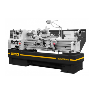

Станок токарно-винторезный C6266A/2000
Токарно-винторезный станок предназначен для токарной обработки, резьбонарезания, сверления черных и цветных металлов, а также полимерных материалов, поддающихся обработке резанием.
