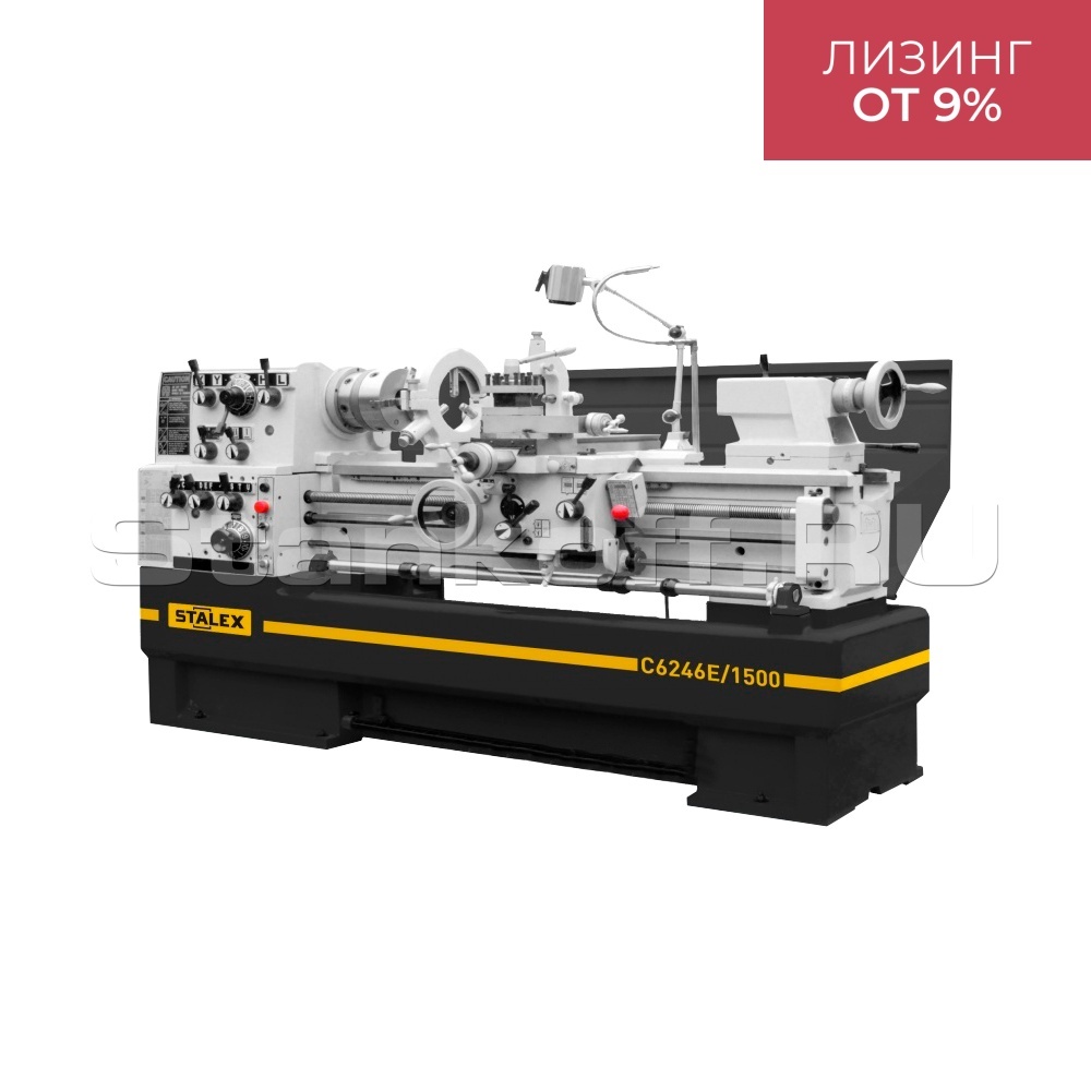

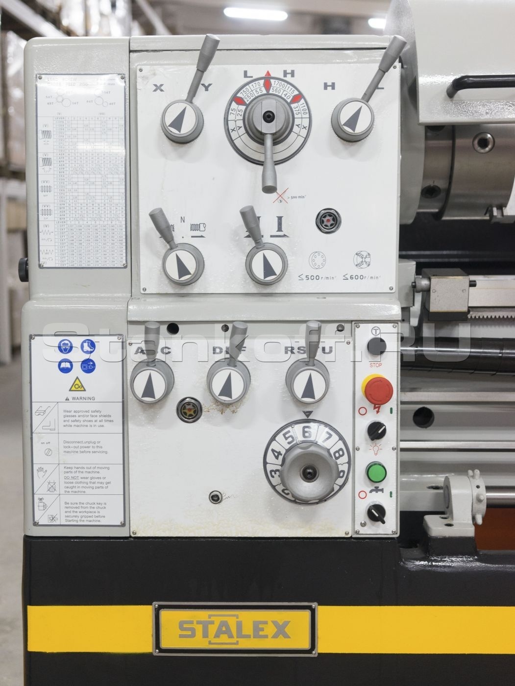

Станок токарно-винторезный C6246E/1500
Токарно-винторезный станок предназначен для токарной обработки, резьбонарезания, сверления черных и цветных металлов, полимерных материалов, поддающихся обработке резанием.
Особенности

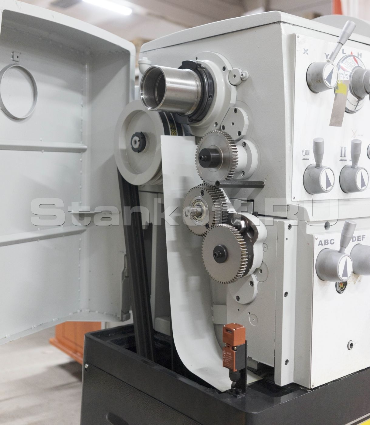

  • Шпиндель поддерживается прецизионными роликовыми подшипниками, что позволяет обрабатывать изделия с высокой точностью

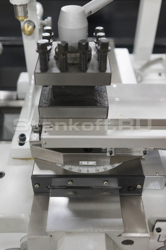

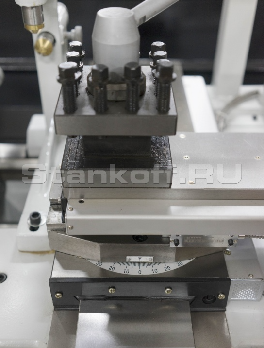

  • Регулируемое перемещение в поперечном направлении крестовых салазок позволяет получать необходимые размеры конусов
  • Точность станка обеспечивается выборкой зазоров в направляющих с помощью регулируемой прижимной планки
  • Автоматическая продольная и поперечная подача

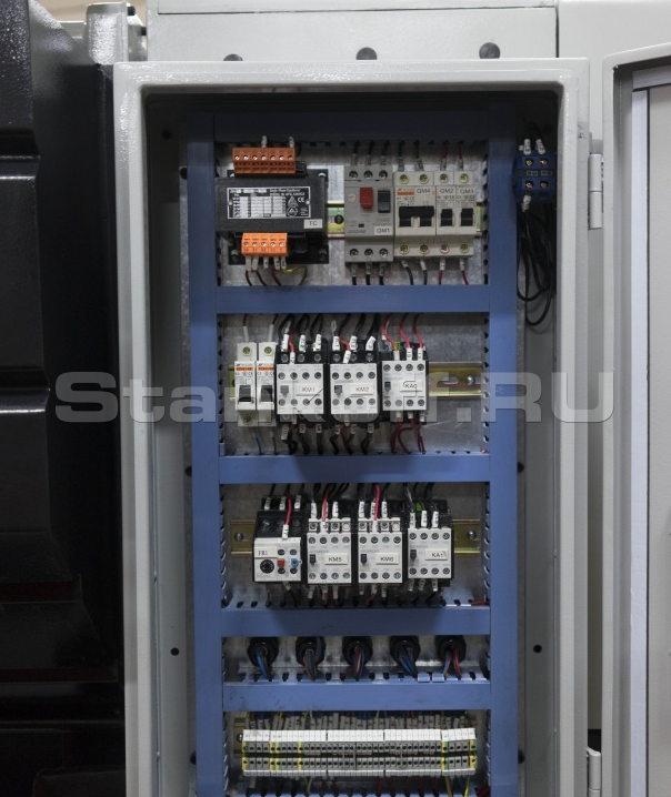

  • Электрокомпоненты Siemens

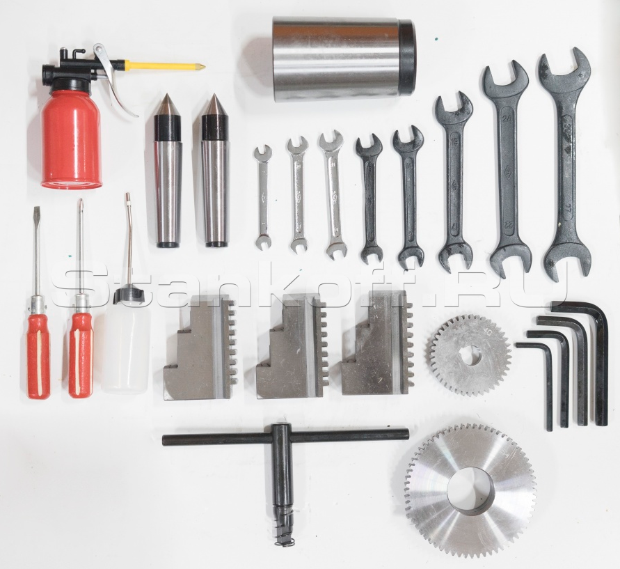

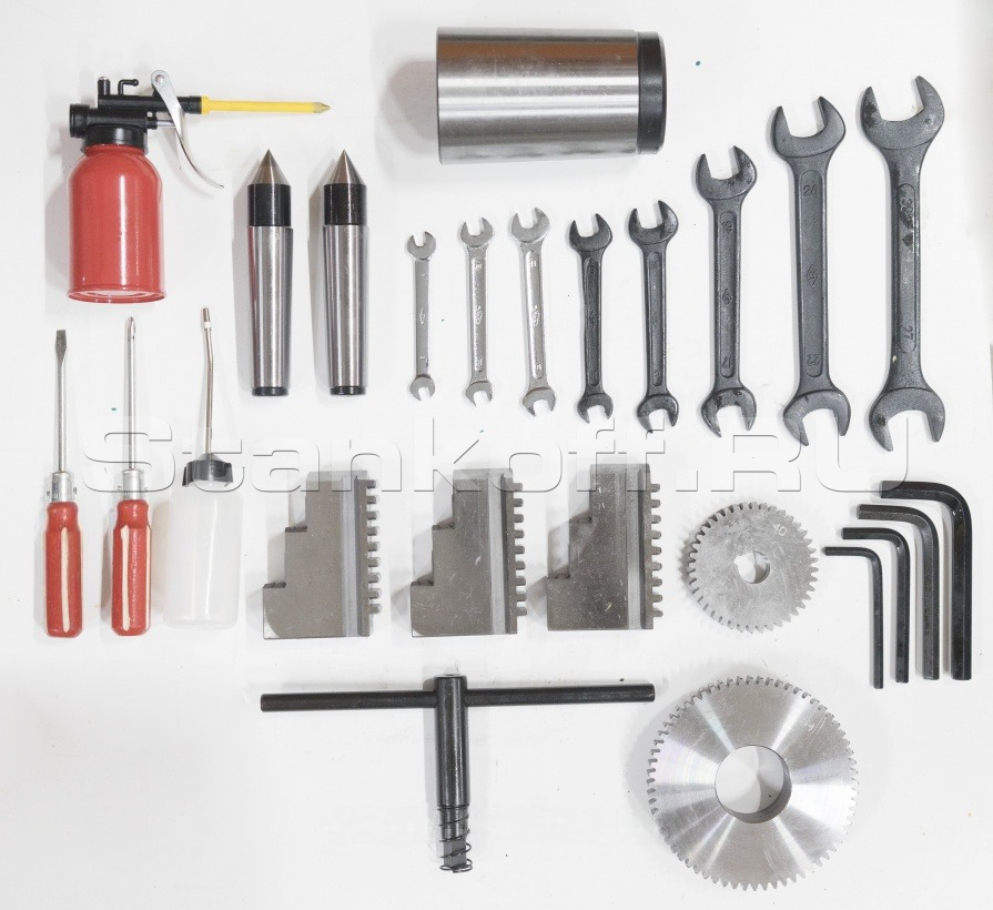

Комплектация станка
  • Патрон 3-х кулачковый Ø250 мм;
  • 4-х кулачковый патрон Ø300 мм;
  • Планшайба Ø350 мм;

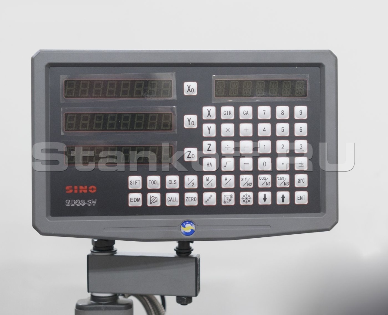

  • УЦИ по 3-м осям (Sino);
  • Галогеновая лампа местного освещения;
  • Защита ходового вала;
  • Защита патрона;
  • Защита резцедержателя;
  • Система подачи СОЖ;
  • Упорный не вращающийся центр MT4;
  • Переходник МТ-4;

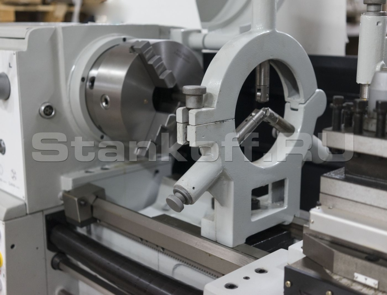

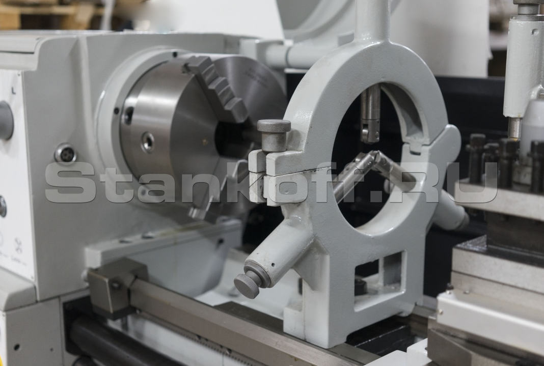

  • Подвижный люнет Ø13-80 мм;
  • Не подвижный люнет Ø13-152 мм;
  • CE комплектация;
  • Документация.

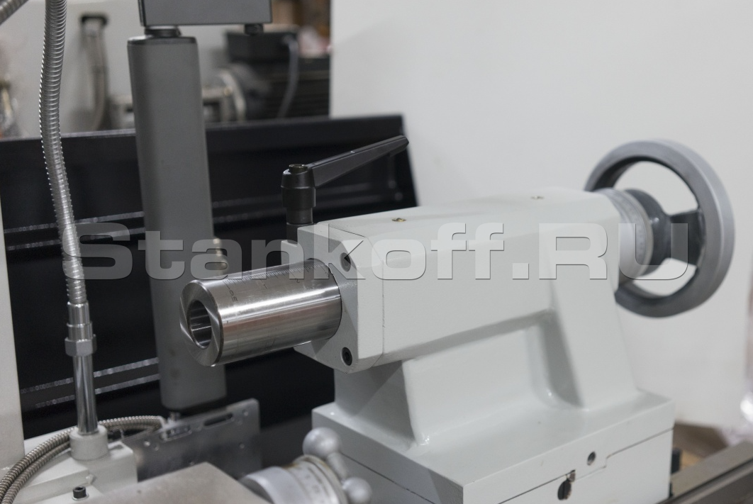

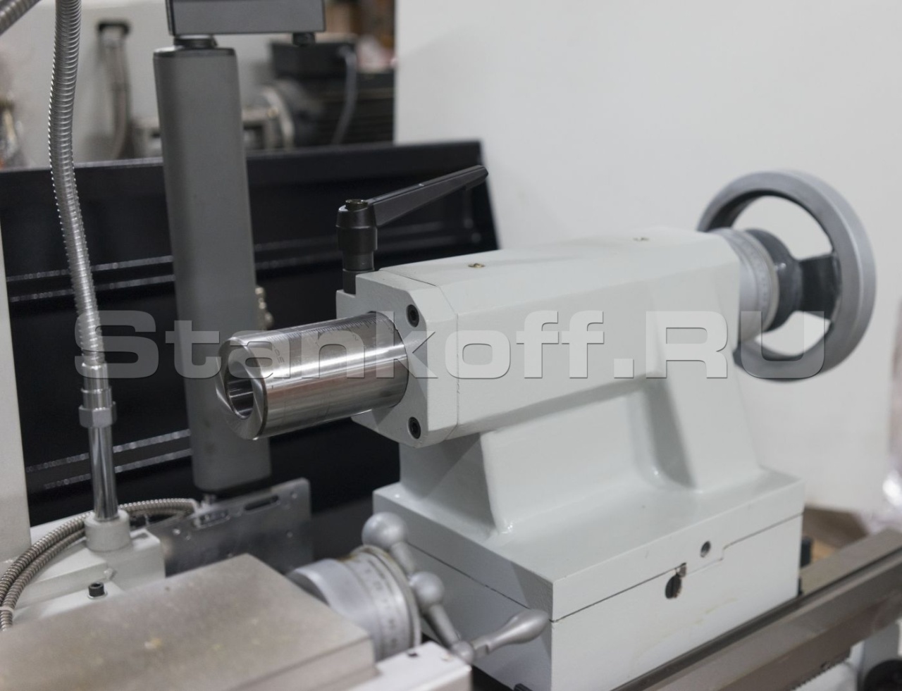

Диаметр пиноли задней бабки
60 мм
Ход пиноли задней бабки
130 мм
Конус пиноли задней бабки
МТ4
