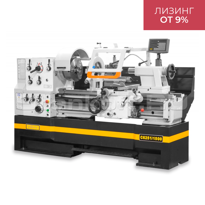

Станок токарно-винторезный C6251/1500
Токарно-винторезный станок Stalex C6251/1500 — это надёжное и высокопроизводительное оборудование для точной обработки металлических и полимерных деталей. Подходит для токарной обработки, резьбонарезания, сверления и изготовления прецизионных изделий.
Широко применяется в машиностроении, автопроме, электронике и других отраслях, где требуется высокая точность

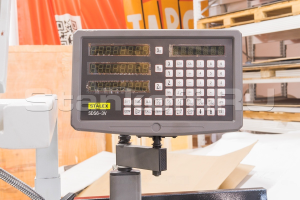

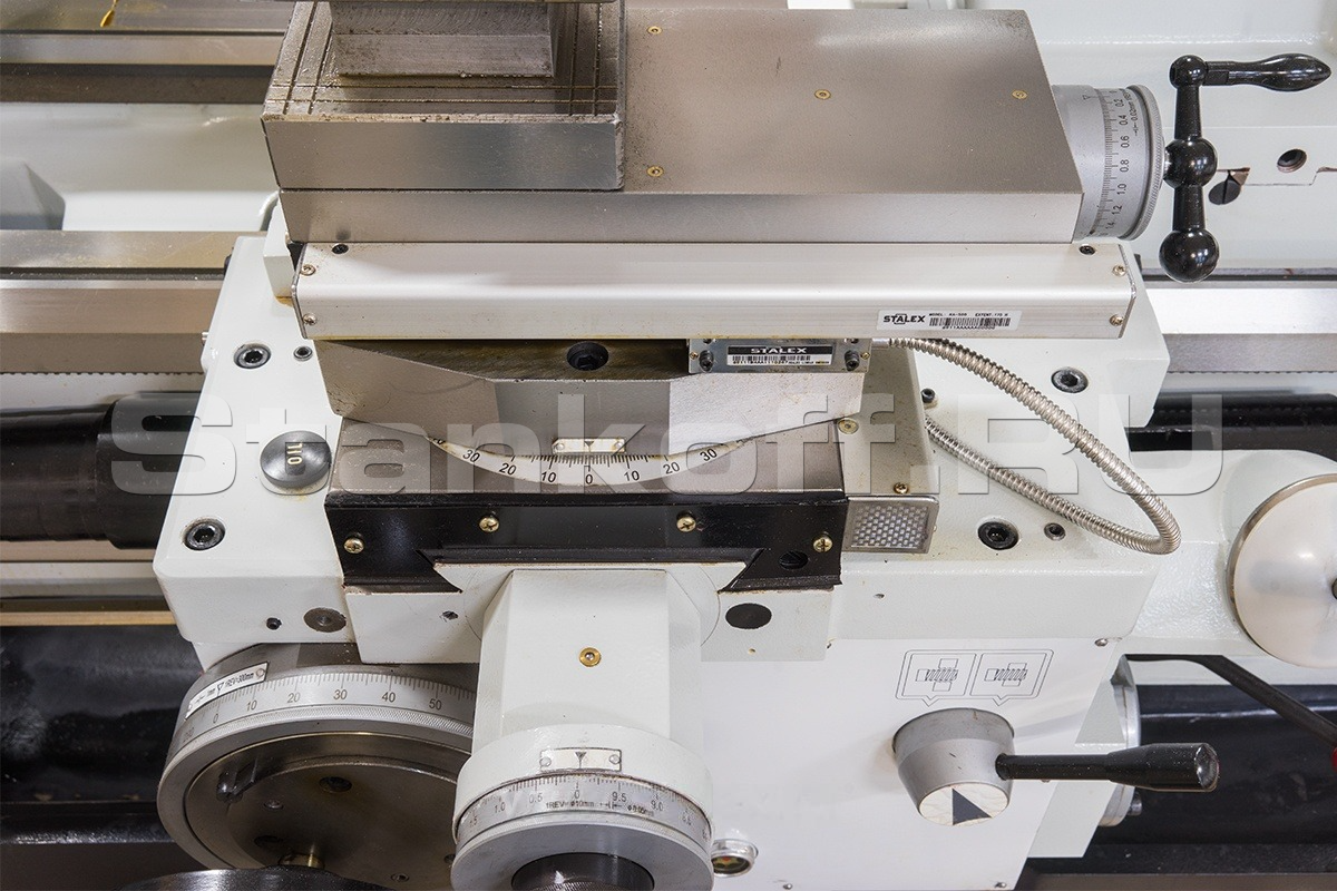

и качество обработки. Станок имеет систему УЦИ, которая визуализирует данные измерительных приборов:
оптических линеек и датчиков угловых положений. Устройство отображает положение режущей кромки
инструмента относительно "нуля заготовки" по трем осям.

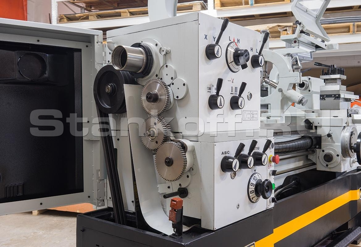

  • Закаленные и отшлифованные шестерни в коробке скоростей и коробке подач;

  • Коробка скоростей, подач и продольного суппорта постоянно работают в масляной ванне;

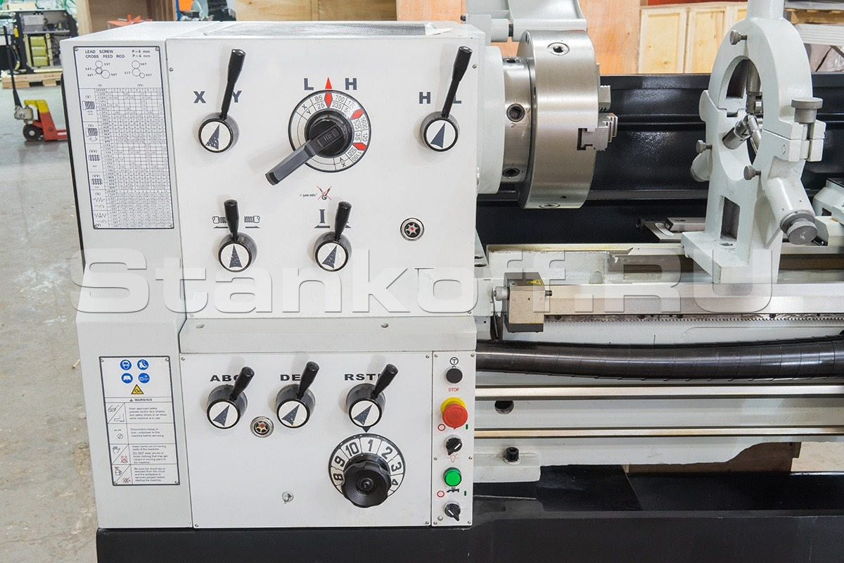

  • Полноразмерная коробка подач с возможностью нарезания метрических, дюймовых, модульных и питчевых резьб;

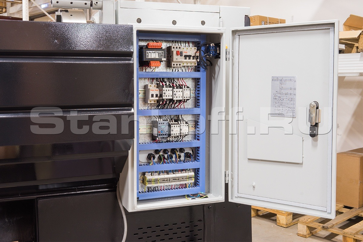

  • Электрокомпоненты Siemens.

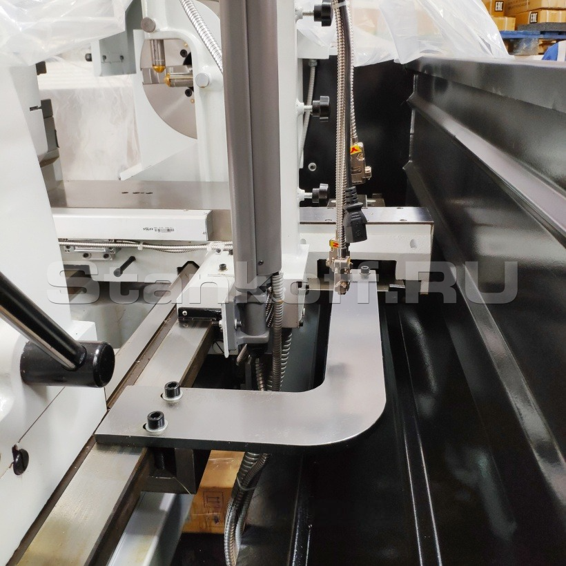

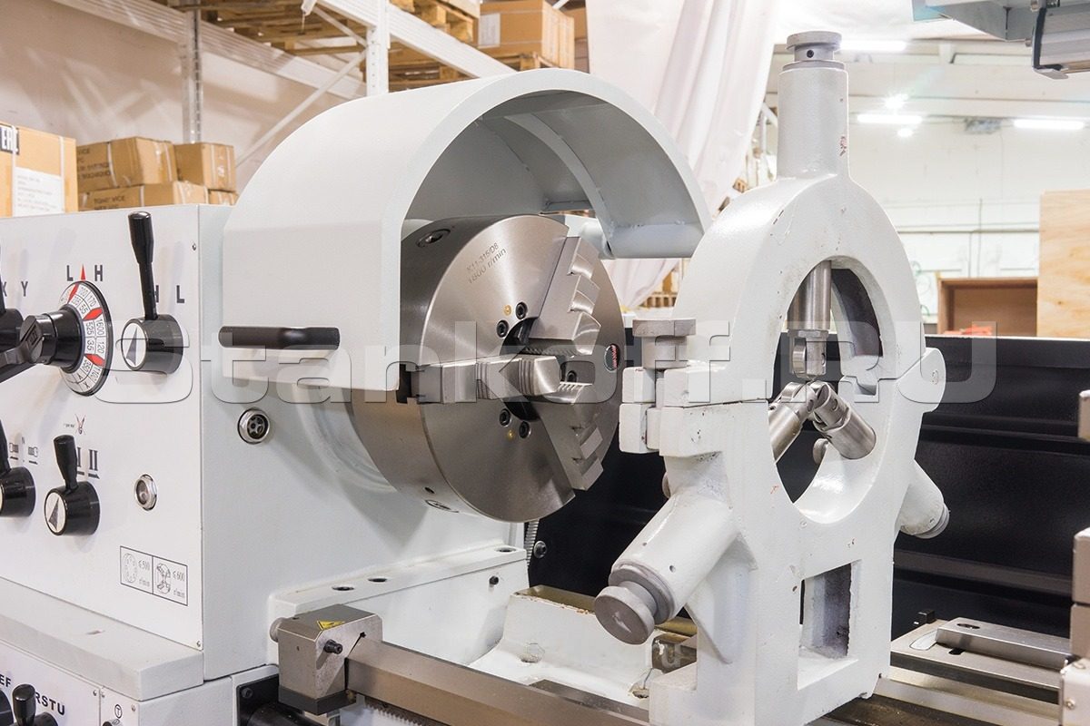

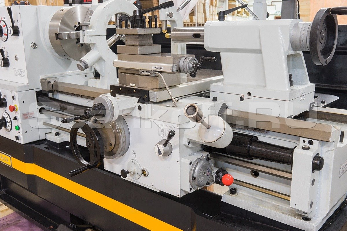

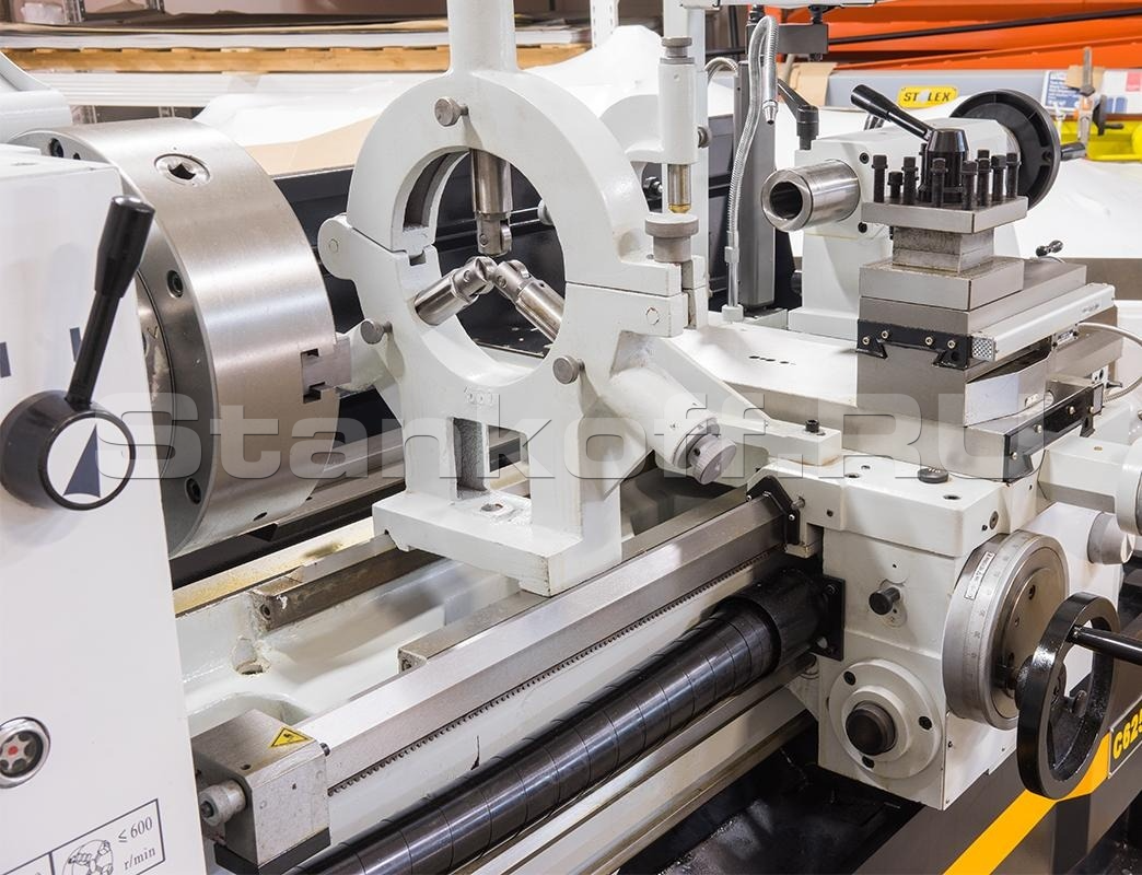

Защитный экран станка делает работу оператора безопасной и не закрывает обзор во время работы.

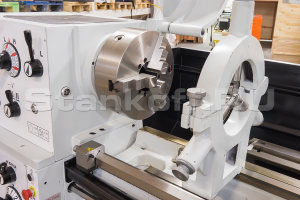

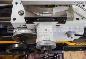

Особая обточка рукояток позволяет работать с большим комфортом, исключая мозоли и быструю усталость.

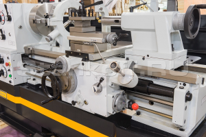

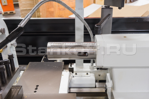

Для более точной обработки деталей применяется подвижный блок освещения рабочей зоны.
Дополнен блоком СОЖ для качественной работы оснастки, а также блоком освещения.

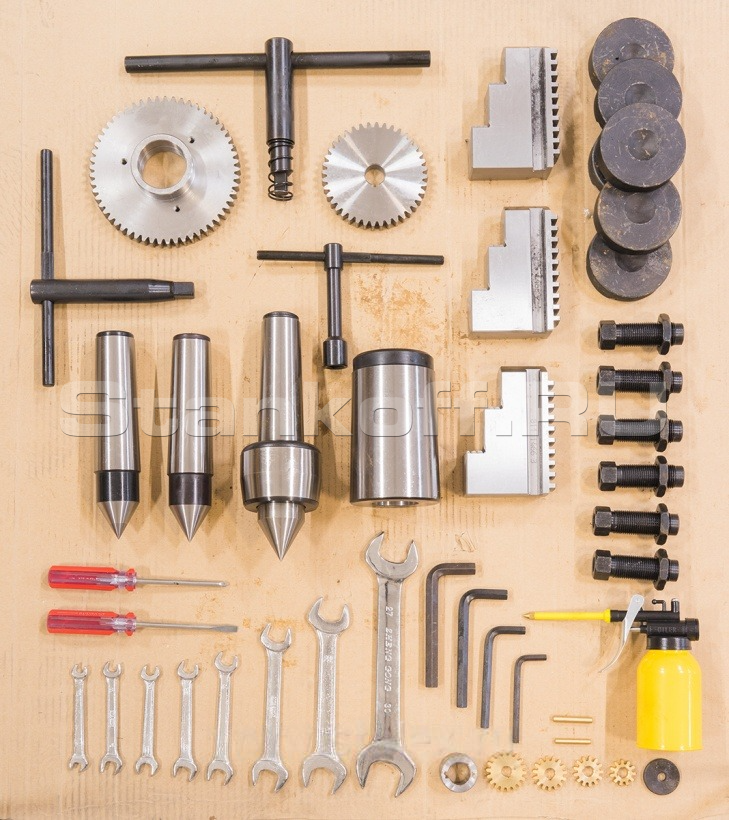

Комплектация станка
  • 3-х кулачковый патрон Ø315 мм с прямыми/обратными кулачками;
  • 4-х позиционный резцедержатель;
  • 4-х кулачковый патрон Ø350 мм;
  • Планшайба Ø 450 мм;

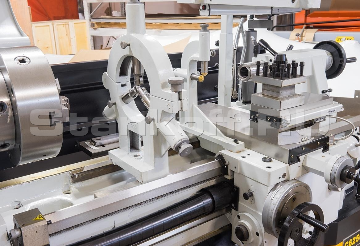

  • Подвижный люнет Ø16-95 мм;
  • Неподвижный люнет Ø19-165 мм;
  • Неподвижный центр МТ-5;
  • Вращающийся центр МТ-5;
  • Переходная втулка МТ-5;
  • Защитный экран патрона с концевым выключателем;
  • УЦИ по трем осям(Sino);

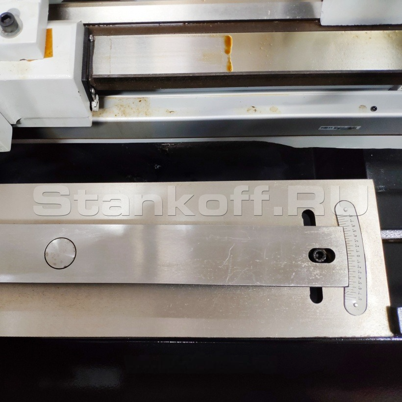

  • Конусная линейка;
  • Джойстик ускоренного перемещения по 2-м осям;
  • Регулируемые опоры станины;
  • Задняя защитная стенка;
  • Ножной тормоз шпинделя с концевым выключателем;
  • Система подвода СОЖ;
  • Лампа местного освещения LED;
  • Инструкция по эксплуатации;
  • Инструмент для обслуживания в инструментальном ящике.
