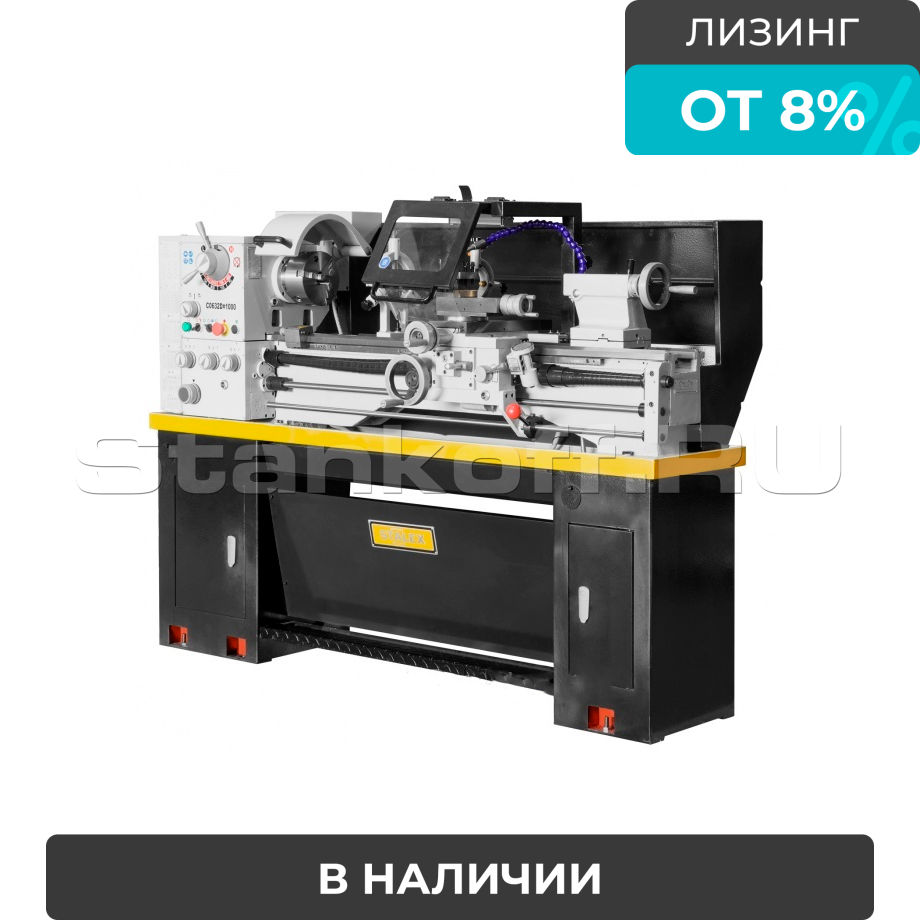

Станок токарно-винторезный C0632D/1000

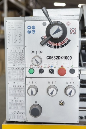

Токарно-винторезный станок предназначен для токарной обработки, резьбонарезания, сверления черных и цветных металлов, полимерных материалов, поддающихся обработке резанием.
Особенности
  • Шпиндель поддерживается прецизионными роликовыми подшипниками, что позволяет обрабатывать изделия с высокой точностью.

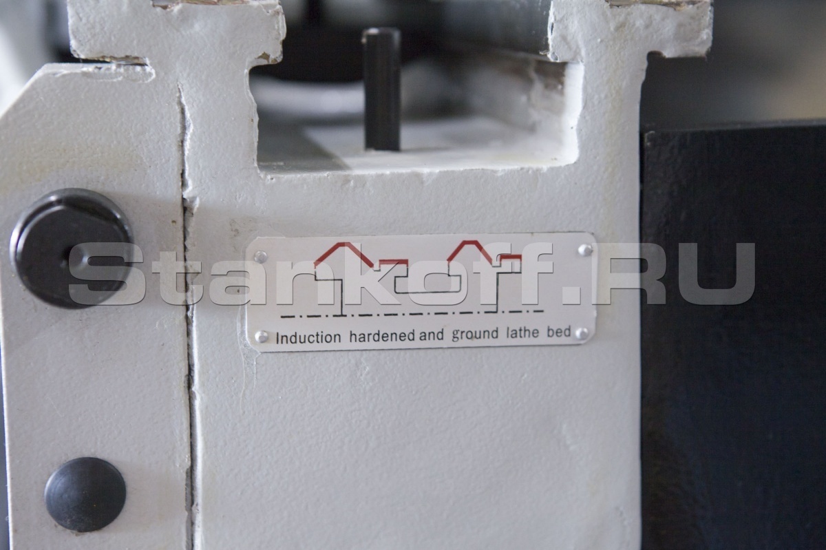

  • Точность станка обеспечивается выборкой зазоров в направляющих с помощью регулируемой прижимной планки.
  • Станок позволяет производить резьбонарезание.

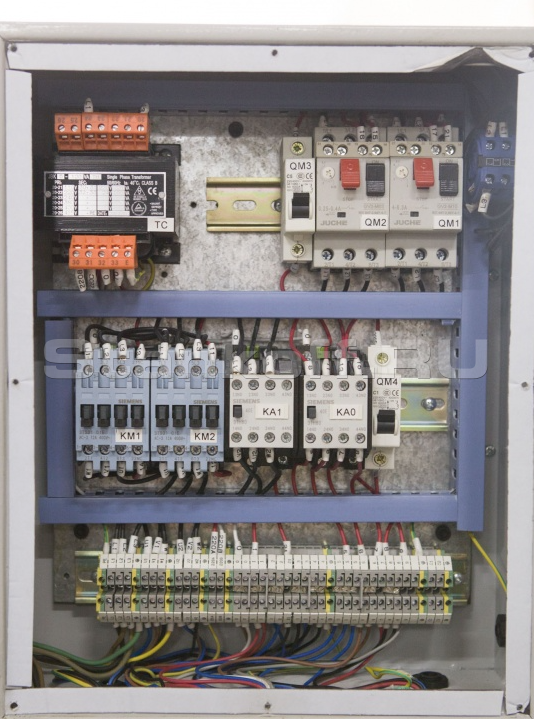

  • Электрокомпоненты Siemens.
  • Автоматическая продольная и поперечная подача Изготовлен по стандарту СЕ

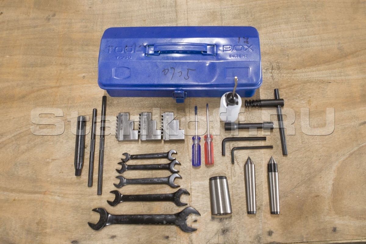

Комплект станка

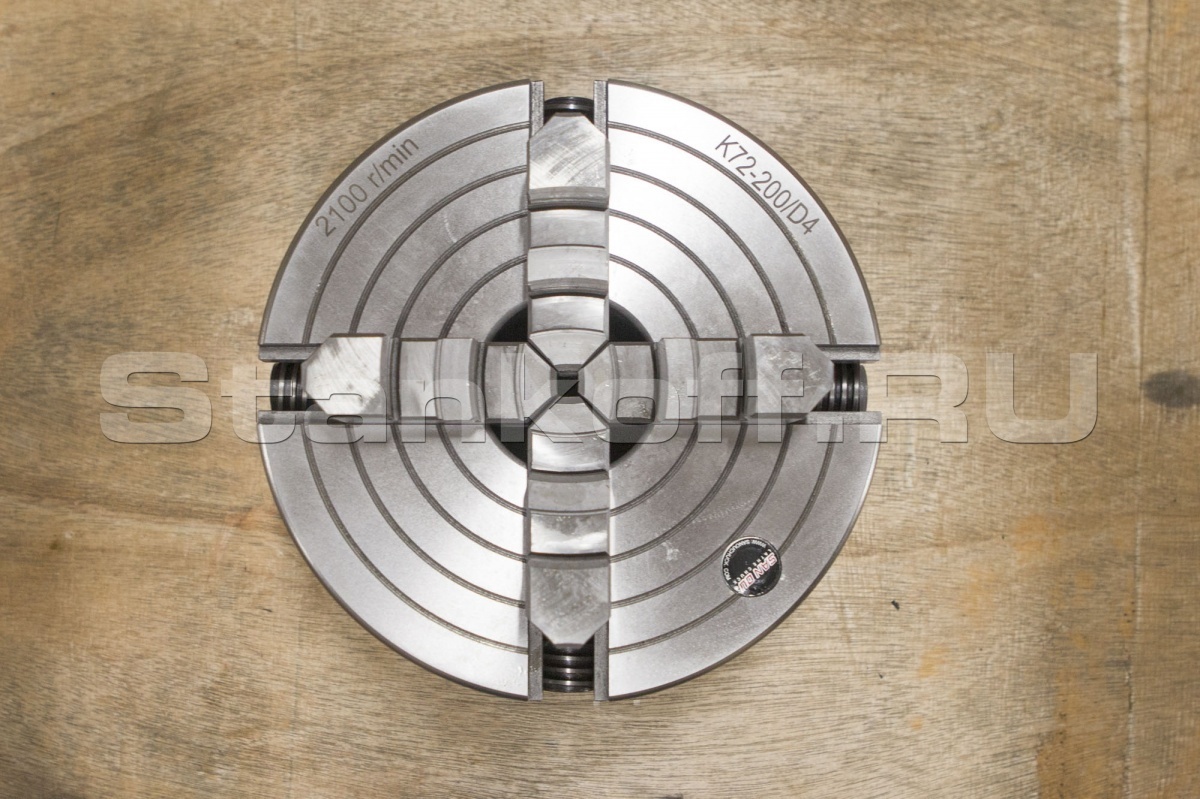

• Патрон 3-х кулачковый Ø160 мм;
• 4-х кулачковый патрон Ø200 мм

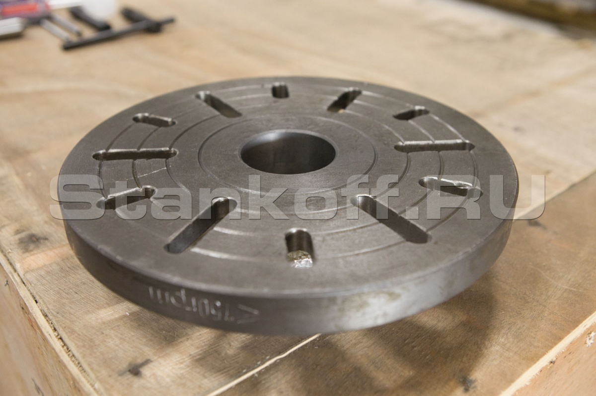

• Планшайба

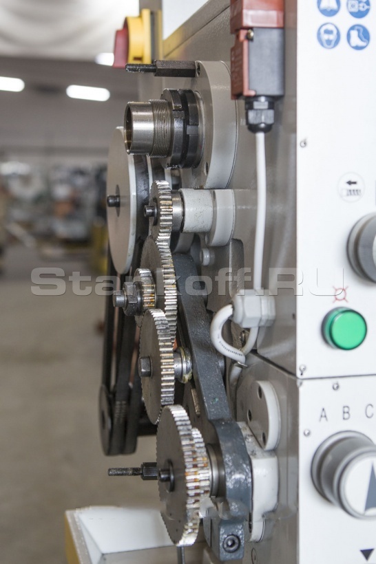

• Сменные шестерни
• Галогеновая лампа местного освещения;
• Система подачи СОЖ;
• Поддон для стружки;

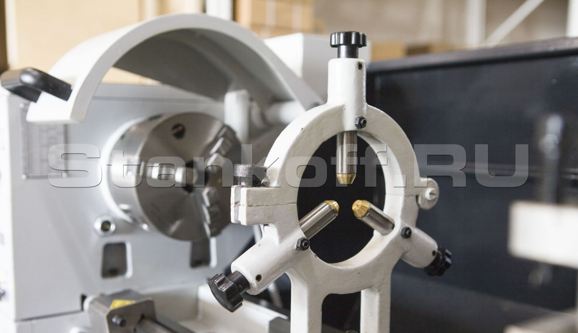

• Подвижный и неподвижный люнеты;
• Защита ходового вала
• Анкерные болты – 6 шт.;
• Документация.

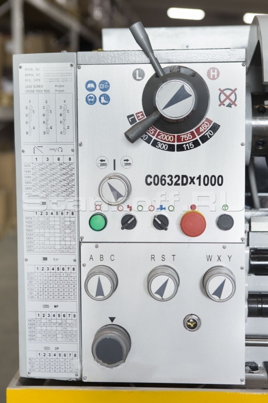

Диапазон частот вращения, шт8
Частота вращения шпинделя, об/мин70—2000
Предел продольных рабочих подач, мм/об0,046—3,249
Предел поперечных рабочих подач, мм/об0,01—0,703
Метрическая резьба, мм0,1-7
Дюймовая резьба, TPI4-112
Модульная резьба, MP0,1-1,75
Диаметральная резьба, DP16-112

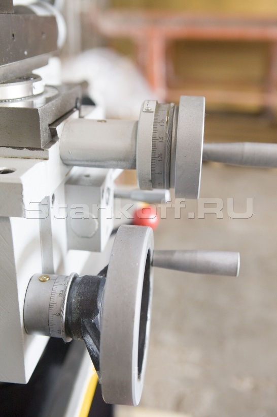

Перемещение поперечного суппорта, мм170
Перемещение продольного суппорта, мм95
