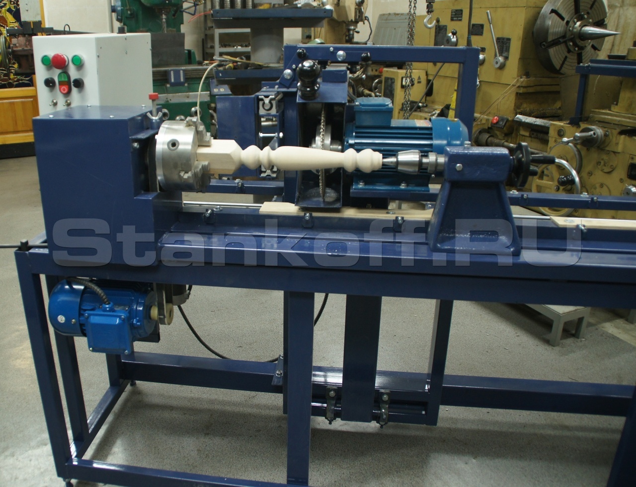

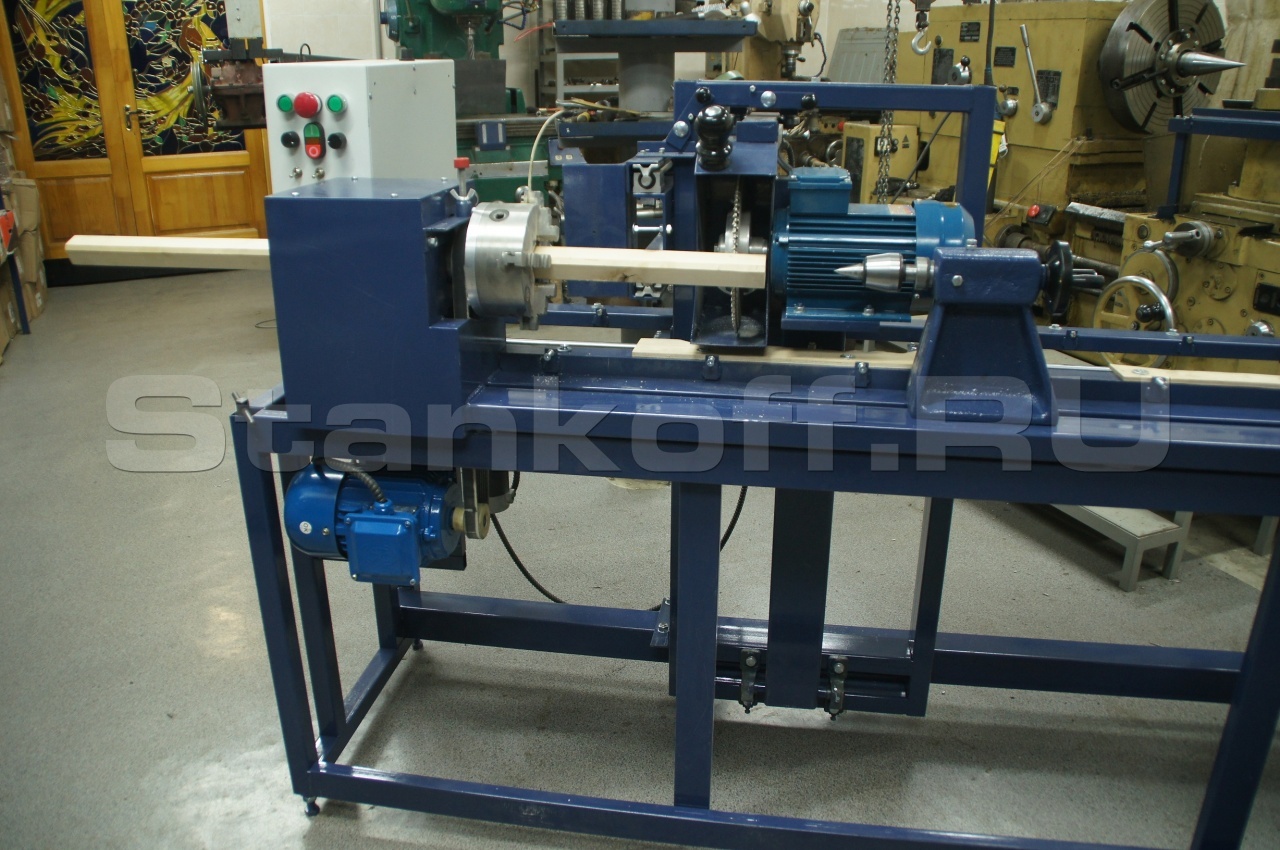

Токарно-фрезерный станок с копиром ТФС-1550МД (аналог КТФ-7) идеально подходит для изготовления балясин, ножек для стульев и столов с канелюрами, а так же мелкоштучные детали.
Станок подходит для изготовления царг и проножек.

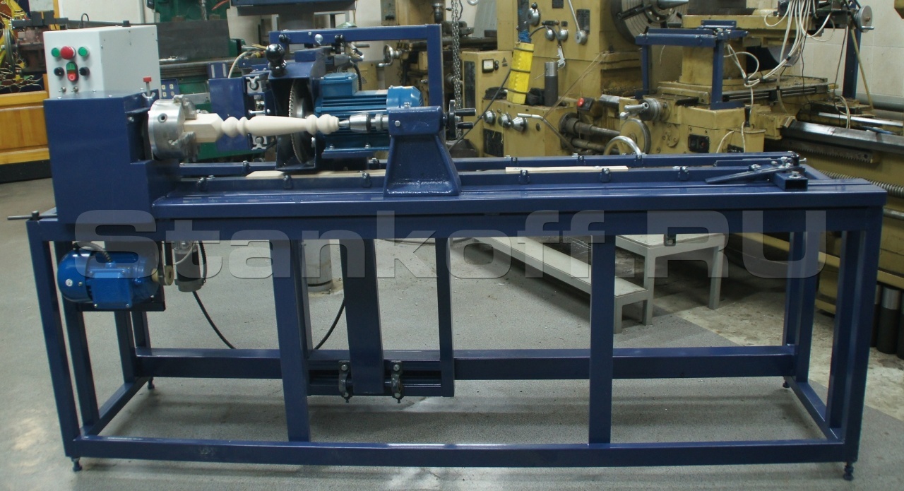

Функциональные возможности:
- Токарная обработка.
- Фрезерование каннелюр.
- Фрезерование пазов (под шип).
- Фрезерование граней.
В качестве инструмента для токарной обработки используются дисковые пилы. Пильный узел оснащен усиленными пилами с победитовыми напайками диаметром 250 мм - Z 100, 235 мм - Z 64.

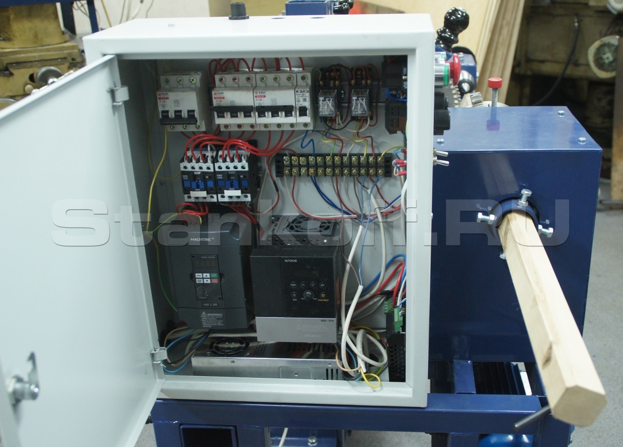

| Мощность пильного узла, кВт | 2,2 |
| Управление узлом - частотный преобразователь | |

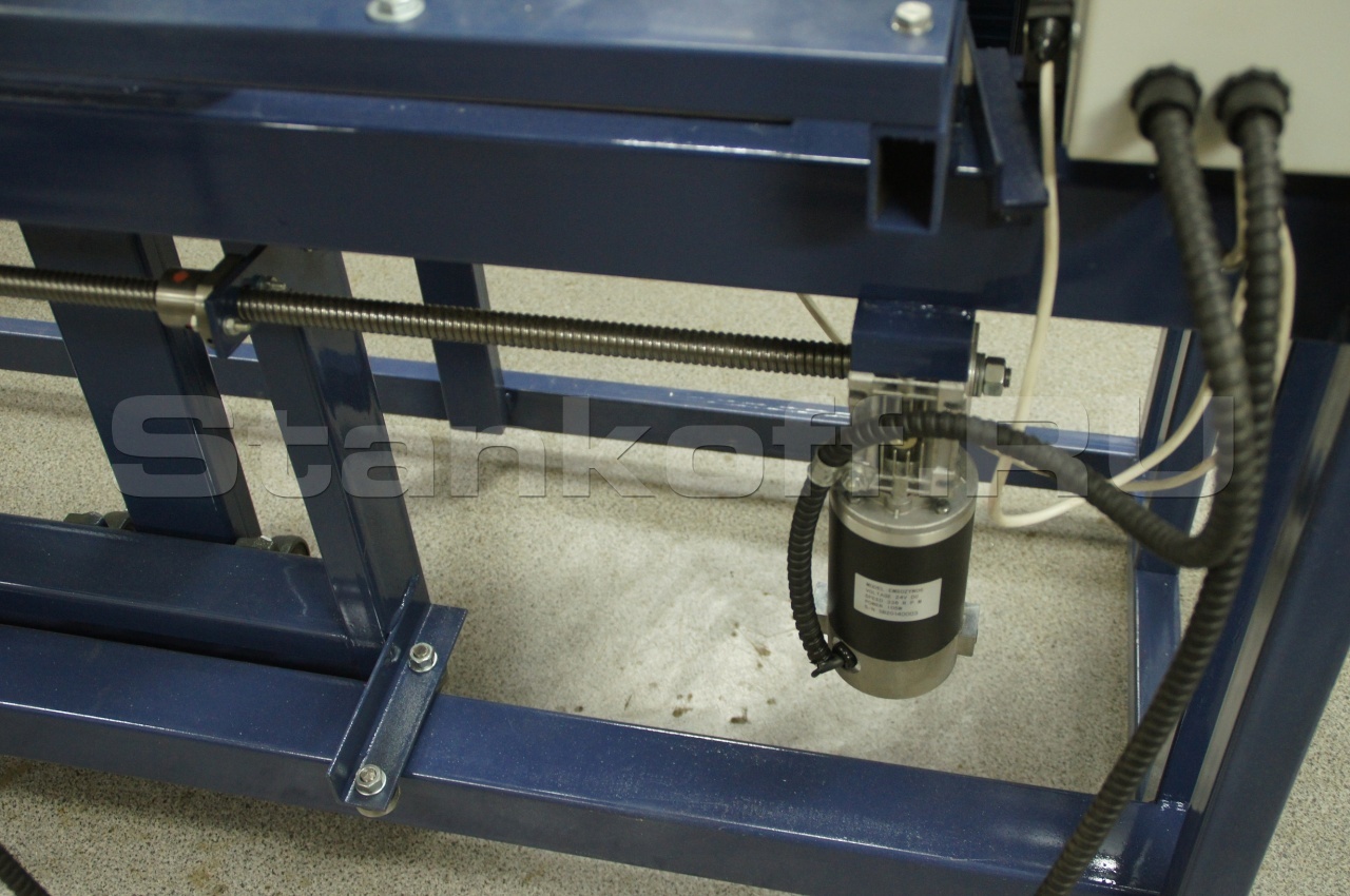

| Привод подачи | |
| Шарико-винтовая передача + мотор редуктор постоянного тока + драйвер | |
| Регулировка бесступенчатая | |
Min, м/мин / Max, м/мин |
0,2 / 4 |
0,2 / 4 |
