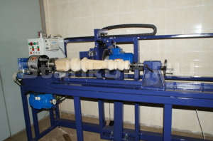

Станок токарно-фрезерный с копиром для производства витых каннелюр ТФС 1550М
Станок для изготовления витых (спиральных) каннелюр с дополнительной секцией дает возможность обработать заготовку длиной 1550 мм.
Функциональные возможности
  • Токарная обработка.
  • Фрезерование каннелюр.
  • Фрезерование пазов (под шип).
  • Фрезерование граней.

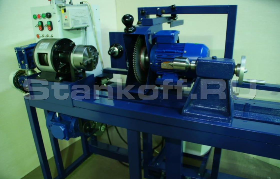

В качестве инструмента для токарной обработки используются 2 дисковых пилы диаметром 250 мм. Z =100 и диаметром 235 мм. Z = 64. Возможность добавления третьей пилы.
Укомплектован фрезером: высокочастотный мотор-шпиндель водяного охлаждения 2,2 кВт. 24000 об. Цанга ЕR 20.
Возможно изготовление станка с напряжением 380 и 220 В.
Токарный режим
Максимальный диаметр, мм
350
Минимальный диаметр, мм 20
Максимальная длина обработки, мм 1550
Минимальная длина обработки, мм 100
Режим фрезеровки
Максимальная длина, мм
1250
Мощность пильного узла,  кВт 2,2
Управление узлом - частотный преобразователь
Частота вращения пилы, об/мин 4500-7000
Привод подачи
Шарико-винтовая передача + мотор редуктор постоянного тока + драйвер
Регулировка бесступенчатая
Min, м/мин / Max, м/мин 0,2 / 4
Мощность привода шпинделя, кВт 1,1
Скорость вращения, об/мин 500-2500
