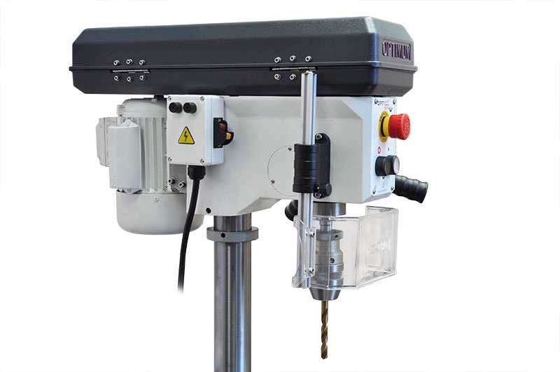

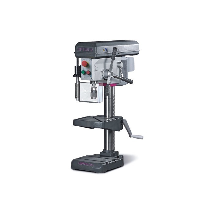

  • Качественный и производительный станок для ответственных работ.
  • Жесткая надежная конструкция.
  • Шпиндель установлен на высокоточные шарикоподшипники.
  • Высокая точность вращения шпинделя: радиальное биение менее 0,020 мм.

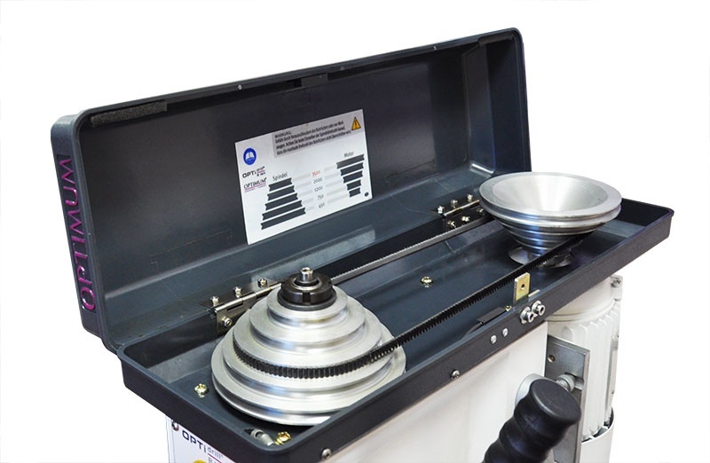

  • Высококачественные зубчатые приводные ремни GATES исключают проскальзывание и потерю мощности.
  • Быстрое натяжение и легкая фиксация клиноременной передачи.
  • Большой ход пиноли - 65 мм.
  • Толстостенная чугунная колонна.

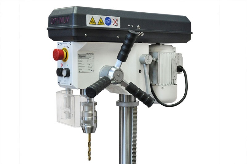

  • Регулируемый упор глубины сверления.
  • Длинная, эргономичная рукоятка подачи пиноли.

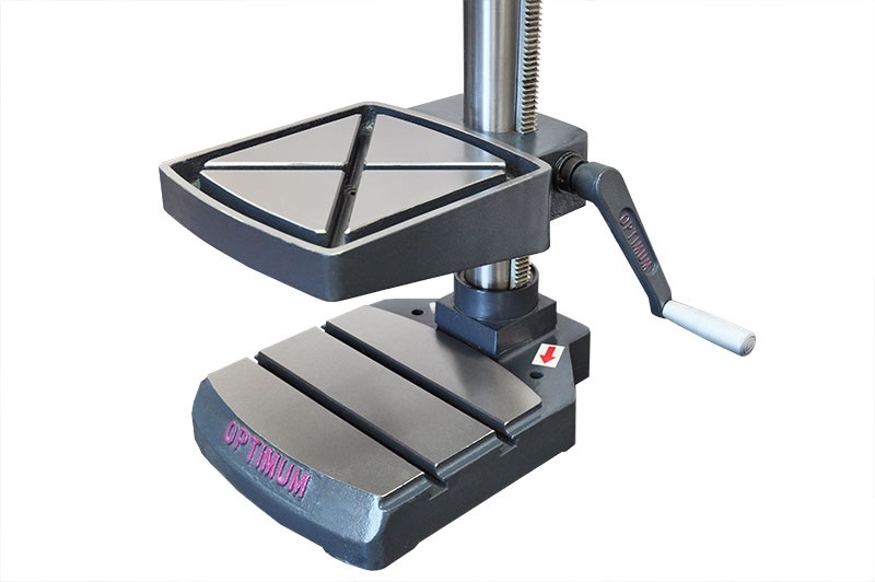

  • Точный рабочий стол с диагональными Т-образными пазами.
  • Возможность вращения стола на 360° вокруг собственной оси.
  • Надежный зубчатый механизм перемещения стола, оснащенный двойным эксцентриковым зажимом.
  • Массивное точное основание повышенной жесткости с двумя Т-образными пазами шириной 12 мм для закрепления высоких заготовок без использования стола.
  • Надежный и производительный электродвигатель класса защиты IP54.
  • Удобная панель управления степени защиты IP54 с отдельной аварийной кнопкой.
  • Подвижный защитный экран большой площади с конечным выключателем.
  • Конечный выключатель кожуха ременной передачи.
  • Высокоточный быстросменный патрон в комплекте.

Электропитание
Двигатель 0,55 кВт ~50 Гц
Диаметр сверления
Максимальный диаметр сверления в стали 13 мм
Максимальный диаметр продолжительного сверления в стали 11 мм
Конец шпинделя
Конец шпинделя МК 2
Вылет оси шпинделя 130 мм
Перемещение пиноли 65 мм
Число оборотов
Частота вращения шпинделя 450 - 3500 об/мин
Количество скоростей 5
Сверлильный стол
Размер стола 230 х 245 мм
Размер Т-образных пазов 12 мм
Максимальное расстояние от шпинделя до стола 370 мм
Размер основания 200 х 240 мм
Максимальное расстояние от шпинделя до основания 495 мм
Габаритные размеры
Диаметр колонны ø 60 мм
Габаритные размеры 550 х 300 х 850 мм
Масса станка 65 кг
