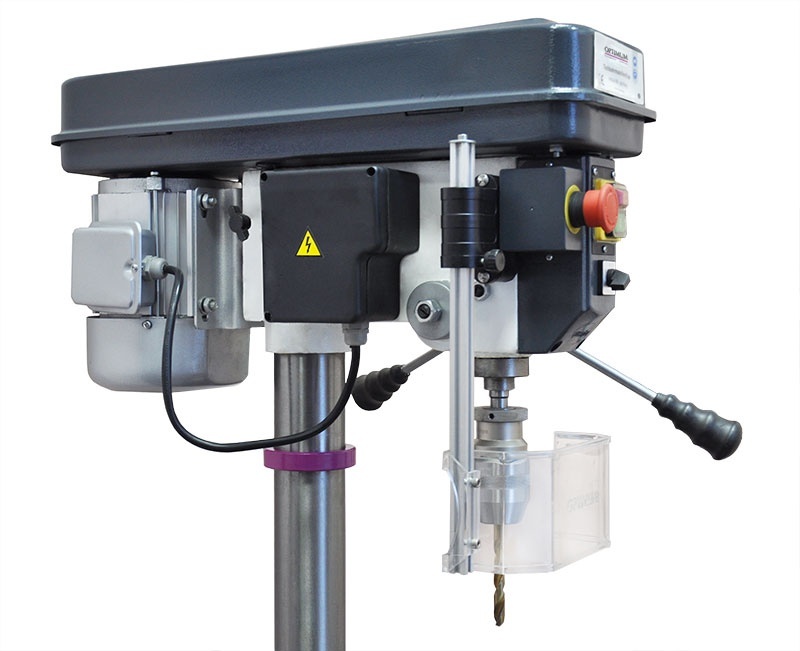

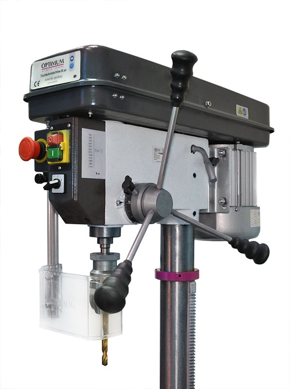

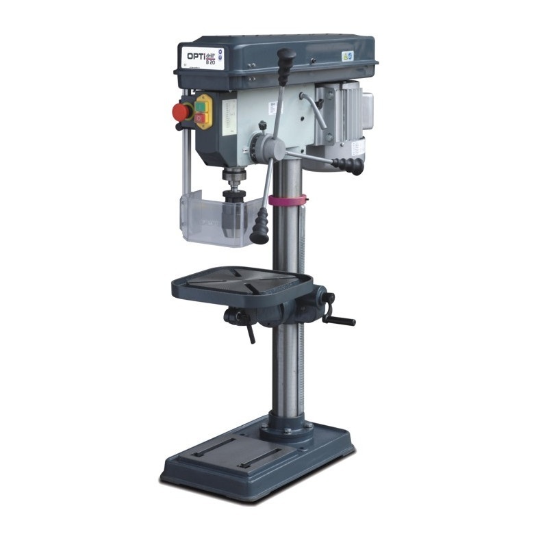

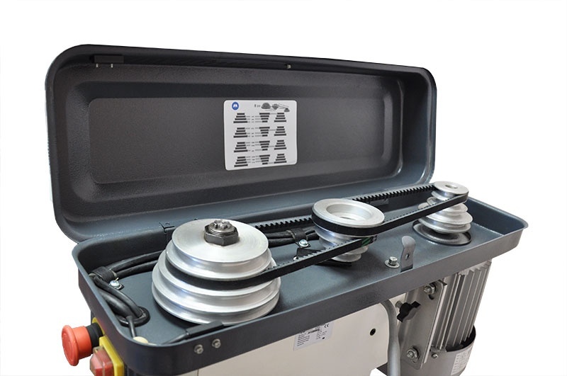

Вертикальный сверлильный настольный станок B20
  • Надежный и недорогой станок для бытового применения.
  • Шпиндель установлен на точные шарикоподшипники.
  • Высокая точность вращения шпинделя: радиальное биение менее 0,060 мм.
  • Высокоточный быстросменный патрон в комплекте.
  • Регулируемый упор глубины сверления.
  • Удобная, эргономичная рукоятка подачи пиноли.

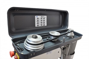

  • Высококачественные зубчатые приводные ремни GATES исключают проскальзывание и потерю мощности.
  • Высокая плавность хода, обеспечиваемая шлифованными алюминиевыми шкивами.
  • Тихий и производительный электродвигатель с принудительным охлаждением.

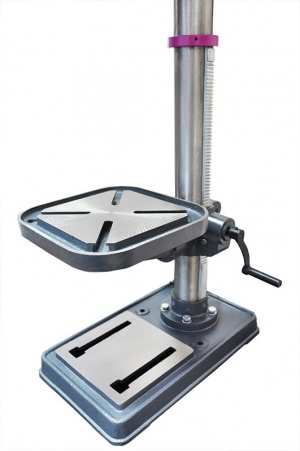

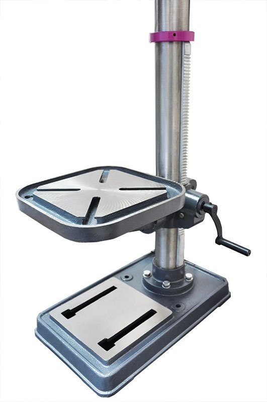

  • Точный рабочий стол с диагональными Т-образными пазами.
  • Рабочий стол наклоняется на ±45° и вращается на 360°.
  • Зубчатый механизм вертикального перемещения стола.
  • Массивное большеразмерное основание с продольными пазами и ребрами жесткости.
  • Удобная панель управления степени защиты IP54 с отдельной аварийной кнопкой.
  • Большеразмерный защитный экран с конечным выключателем.
  • Конечный выключатель кожуха ременной передачи.
  • Качество, проверенное временем.

Электропитание
Двигатель 550 Вт 220 В ~50 Гц
Диаметр сверления
Максимальный диаметр сверления в стали 20 мм
Максимальный диаметр продолжительного сверления в стали 18 мм
Конец шпинделя
Конец шпинделя МК 2
Вылет оси шпинделя 170 мм
Перемещение пиноли 80мм
Число оборотов
Частота вращения шпинделя 210 - 2220 об/мин
Количество скоростей 12
Сверлильный стол
Размер стола 275 х 275 мм
Размер Т-образных пазов 14 мм
Максимальное расстояние от шпинделя до стола 465 мм
Размер основания 205 х 200 мм
Максимальное расстояние от шпинделя до основания 645 мм
Габаритные размеры
Диаметр колонны ø 70 мм
Габаритные размеры 600 х 350 х 990 мм
Масса станка 53 кг
