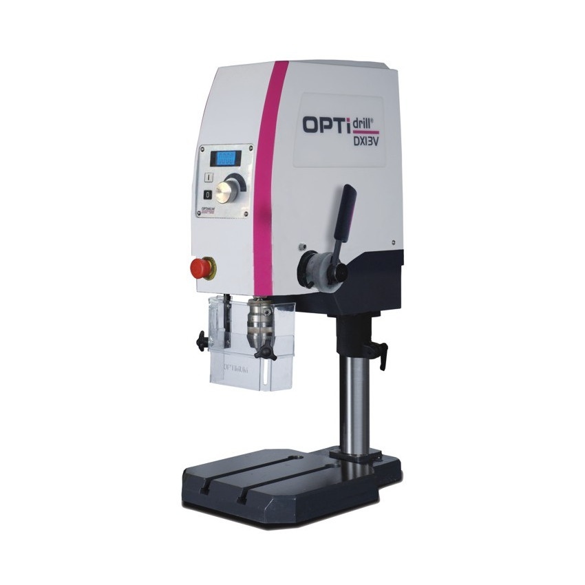

Вертикальный сверлильный настольный станок DX13V
  • Новейший настольный сверлильный станок для точного сверления отверстий небольшого диаметра.
  • Предназначен для обработки заготовок из стали, цветных металлов, пластиков и композитов в электронной, приборостроительной, медицинской промышленности.
  • Плавное бесступенчатое электронное регулирование числа оборотов (Vario Speed).
  • Жесткая надежная конструкция.
  • Шпиндель установлен на высокоточные шарикоподшипники.
  • Высококачественные зубчатые приводные ремни исключают проскальзывание и потерю мощности.
  • Быстрое натяжение и легкая фиксация клиноременной передачи.
  • Большой ход пиноли - 60 мм.
  • Цифровая индикация оборотов шпинделя.
  • Регулируемый упор глубины сверления.
  • Перемещение по высоте сверлильной головки.
  • Толстостенная чугунная колонна ø 60 мм.
  • Массивное точное основание повышенной жесткости с двумя Т-образными пазами шириной 14 мм.
  • Подвижный защитный экран большой площади с конечным выключателем.
  • Пылевлагозащитная панель управления.
  • Высокоточный быстросменный патрон в комплекте.

Электропитание
Двигатель 0,85 кВт 220 В ~50 Гц
Диаметр сверления
Максимальный диаметр сверления в стали 13 мм
Максимальный диаметр продолжительного сверления в стали 11 мм
Конец шпинделя
Конец шпинделя B16
Вылет оси шпинделя 235 мм
Перемещение пиноли 60 мм
Число оборотов
Частота вращения шпинделя 100 - 3000 об/мин
Количество скоростей бесступенчатое регулирование
Сверлильный стол
Размер основания 290 х 270 мм
Размер Т-пазов, количество / ширина / между 2 / 14 / 100 мм
Расстояние от шпинделя до основания 90 - 295 мм
Габаритные размеры
Диаметр колонны ø 60 мм
Габаритные размеры 520 х 325 х 895 мм
Масса станка 51 кг
