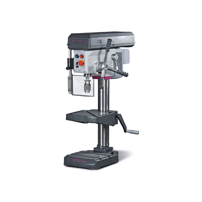

Вертикальный сверлильный настольный станок B24H

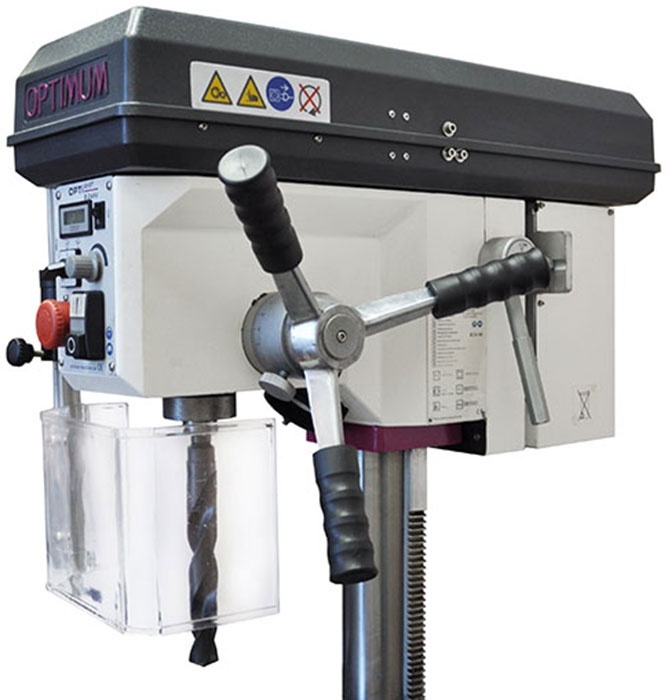

  • Качественный и производительный станок для ответственных работ.
  • Жесткая надежная конструкция.
  • Шпиндель установлен на высокоточные шарикоподшипники.
  • Высокая точность вращения шпинделя: радиальное биение менее 0,020 мм.

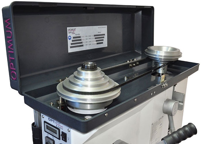

  • Высококачественные зубчатые приводные ремни GATES исключают проскальзывание и потерю мощности.
  • Быстрое натяжение и легкая фиксация клиноременной передачи.
  • Большой ход пиноли - 85 мм.
  • Толстостенная чугунная колонна.
  • Правое / левое направление вращения шпинделя.
  • Регулируемый упор глубины сверления.
  • Длинная, эргономичная рукоятка подачи пиноли.

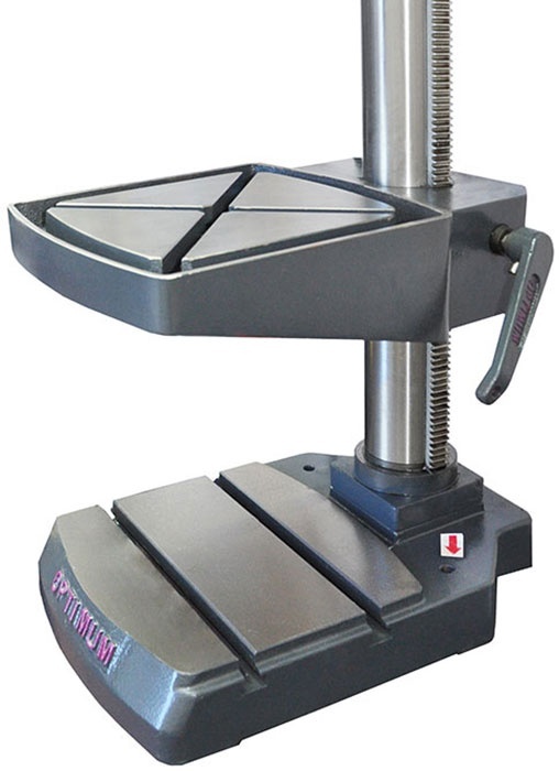

  • Точный рабочий стол с диагональными Т-образными пазами.
  • Возможность вращения стола на 360° вокруг собственной оси.
  • Надежный зубчатый механизм перемещения стола, оснащенный двойным эксцентриковым зажимом.
  • Массивное точное основание повышенной жесткости с двумя Т-образными пазами шириной 12 мм для закрепления высоких заготовок без использования стола.
  • Надежный и производительный электродвигатель класса защиты IP54.

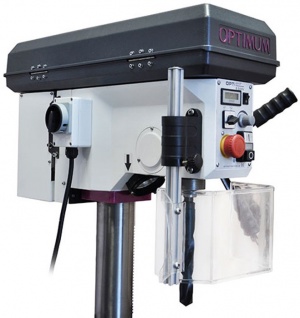

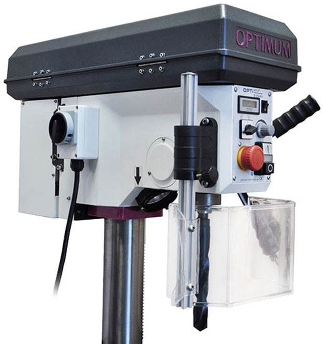

  • Удобная панель управления степени защиты IP54 с отдельной аварийной кнопкой.
  • Подвижный защитный экран большой площади с конечным выключателем.
  • Конечный выключатель кожуха ременной передачи.
  • Встроенный станочный светильник.
  • Высокоточный быстросменный патрон в комплекте.

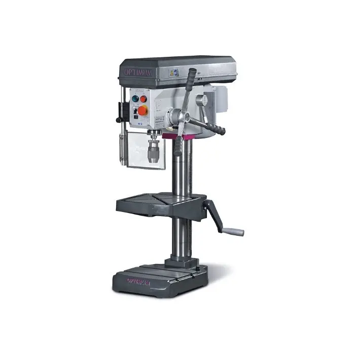

Электропитание
Двигатель 0,85 кВт ~50 Гц
Диаметр сверления
Максимальный диаметр сверления в стали 24 мм
Максимальный диаметр продолжительного сверления в стали 20 мм
Конец шпинделя
Конец шпинделя МК 2
Вылет оси шпинделя 165 мм
Перемещение пиноли 85 мм
Число оборотов
Частота вращения шпинделя 350 - 4000 об/мин
Количество скоростей 7
Сверлильный стол
Размер стола 280 х 300 мм
Размер Т-образных пазов 14 мм
Максимальное расстояние от шпинделя до стола 515 мм
Размер основания 280 х 260 мм
Максимальное расстояние от шпинделя до основания 680 мм
Габаритные размеры
Диаметр колонны ø 80 мм
Габаритные размеры 665 х 435 х 1000 мм
Масса станка 92 кг
