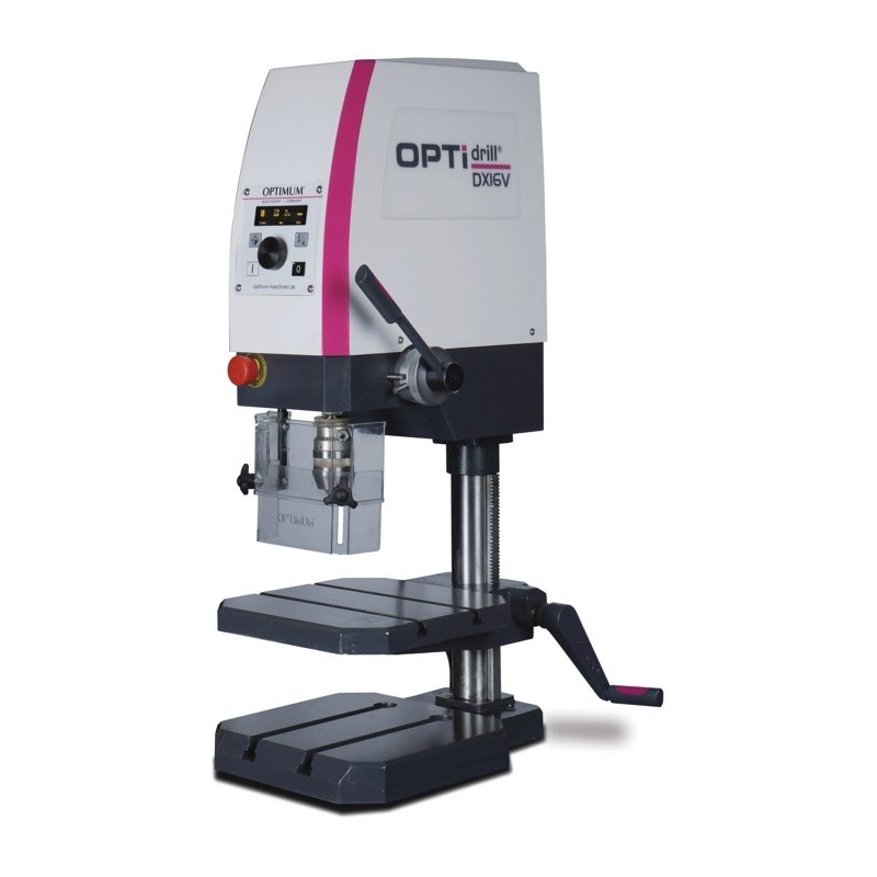

Вертикальный сверлильный настольный станок DX16V
  • Новейший настольный сверлильный станок для точного сверления и нарезания резьбы в отверстиях небольшого диаметра.
  • Предназначен для обработки заготовок из стали, цветных металлов, пластиков и композитов в электронной, приборостроительной, медицинской промышленности.
  • Режимы сверления / нарезания резьбы.
  • Плавное бесступенчатое электронное регулирование числа оборотов (Vario Speed).
  • Самостоятельно подбирает число оборотов шпинделя в зависимости от диаметра инструмента, материала заготовки и режима сверления / резьбонарезания.
  • Жесткая надежная конструкция.
  • Шпиндель установлен на высокоточные шарикоподшипники.
  • Высококачественные зубчатые приводные ремни исключают проскальзывание и потерю мощности.
  • Быстрое натяжение и легкая фиксация клиноременной передачи.
  • Большой ход пиноли - 60 мм.
  • Цифровая индикация оборотов шпинделя.
  • Регулируемый упор глубины сверления.
  • Толстостенная чугунная колонна ø 60 мм.
  • Точный рабочий стол с двумя Т-образными пазами шириной 10 мм.
  • Надежный зубчатый механизм перемещения стола, оснащенный двойным эксцентриковым зажимом.
  • Массивное точное основание повышенной жесткости с двумя Т-образными пазами шириной 14 мм для закрепления высоких заготовок без использования стола.
  • Подвижный защитный экран большой площади с конечным выключателем.

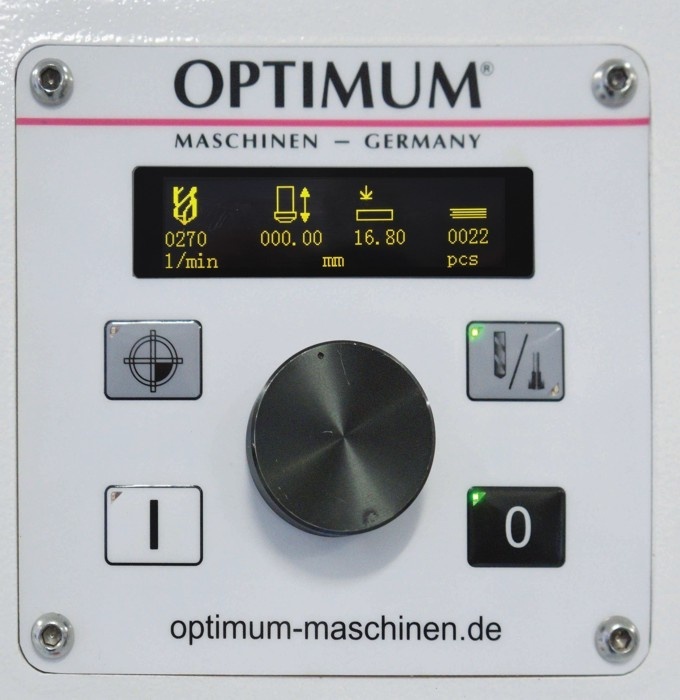

  • Пылевлагозащитная панель управления.
  • Высокоточный быстросменный патрон в комплекте.
  • Легко читаемый светодиодный экран с индикацией следующих данных: частота вращения шпинделя, выбранный инструмент и его диаметр, глубина сверления (заданное значение / текущее значение), счетчик заготовок.
