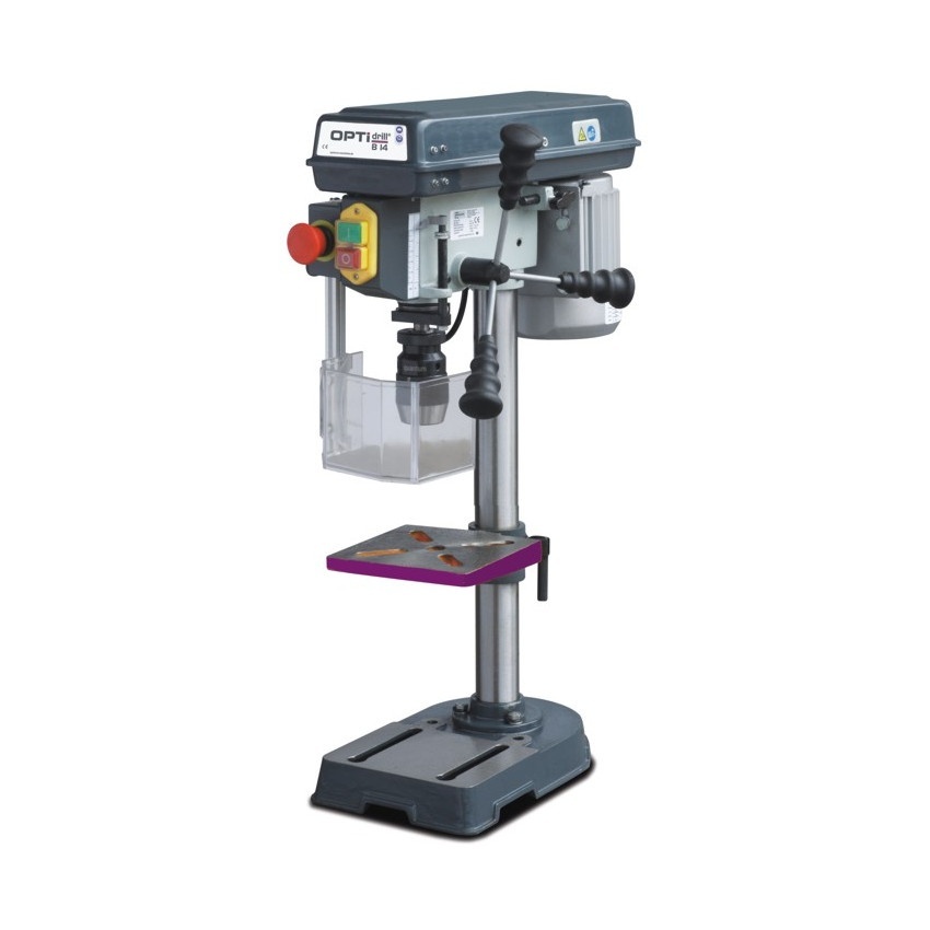

Вертикальный сверлильный настольный станок B14
  • Надежный и недорогой станок для бытового применения.
  • Шпиндель установлен на точные шарикоподшипники.
  • Высокоточный быстросменный патрон в комплекте.
  • Регулируемый упор глубины сверления.
  • Удобная, эргономичная рукоятка подачи пиноли.
  • Высококачественные зубчатые приводные ремни GATES исключают проскальзывание и потерю мощности.
  • Высокая плавность хода, обеспечиваемая шлифованными алюминиевыми шкивами.
  • Тихий и производительный электродвигатель с принудительным охлаждением.
  • Точный рабочий стол с диагональными Т-образными пазами.
  • Рабочий стол наклоняется на ±45° и вращается на 360°.
  • Зубчатый механизм вертикального перемещения стола.
  • Массивное большеразмерное основание с продольными пазами и ребрами жесткости.
  • Удобная панель управления степени защиты IP54 с отдельной аварийной кнопкой.
  • Большеразмерный защитный экран с конечным выключателем.
  • Конечный выключатель кожуха ременной передачи.
  • Качество, проверенное временем.

Электропитание
Двигатель 350 Вт 220 В ~50 Гц
Диаметр сверления
Максимальный диаметр сверления в стали 14 мм
Максимальный диаметр продолжительного сверления в стали 12 мм
Конец шпинделя
Конец шпинделя В16
Вылет оси шпинделя 104 мм
Перемещение пиноли 50 мм
Число оборотов
Частота вращения шпинделя 520 - 2620 об/мин
Количество скоростей 5
Сверлильный стол
Размер стола 160 х 160 мм
Размер Т-образных пазов 14 мм
Максимальное расстояние от шпинделя до стола 330 мм
Размер основания 140 х 180 мм
Максимальное расстояние от шпинделя до основания 440 мм
Габаритные размеры
Диаметр колонны ø 46 мм
Габаритные размеры 420 х 230 х 700 мм
Масса станка 21 кг
