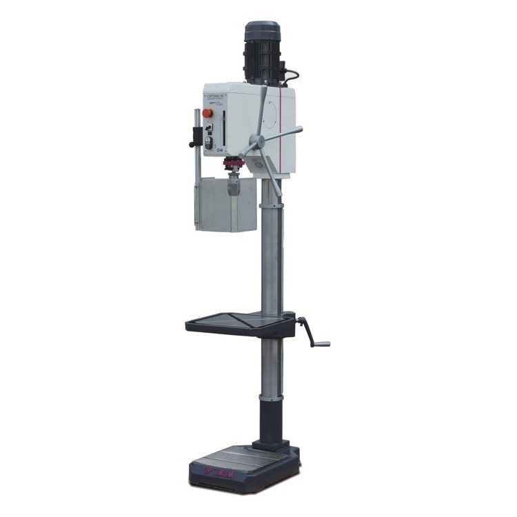

Вертикальный сверлильный станок DH28 GSV
  • Бесступенчатое регулирование оборотов шпинделя 50 - 3200 об/мин (Vario Speed).
  • Тяжелая массивная литая конструкция.
  • Высокая точность вращения закаленного и шлифованного шпинделя.
  • Шпиндель установлен на высокоточные шарикоподшипники.
  • Большой диапазон частот вращения шпинделя.
  • Зубчатый привод шпинделя, работающий в масляной ванне.
  • Регулируемый упор глубины сверления.
  • Правое / левое направление вращения шпинделя.
  • Большой ход пиноли - 125 мм.
  • Легкая смена инструмента посредством встроенного выталкивателя: нажмите на выталкиватель и поверните рукоятку подачи пиноли вверх - оправка выпадет из конуса шпинделя.
  • Толстостенная чугунная колонна большого диаметра.
  • Длинная эргономичная рукоятка обеспечивает легкую подачу пиноли.
  • Встроенная в сверлильную головку лампа подсветки стола.
  • Точный стол повышенной жесткости с двумя перекрещивающимися Т-образными пазами.
  • Возможность вращения стола на 360° вокруг собственной оси.
  • Массивное точное основание повышенной жесткости с двумя поперечными Т-образными пазами для обработки высоких заготовок.
  • Удобная и эргономичная панель управления с отдельной аварийной кнопкой и переключателем режимов работы.
  • Подвижный защитный экран большой площади с конечным выключателем.
  • Производительный и экономичный двухскоростной электродвигатель.
  • Большие возможности по очень хорошей цене.
  • Четыре диапазона механического зубчатого редуктора с бесступенчатым регулированием в пределах диапазона позволяют обеспечить высокий крутящий момент при всех частотах вращения шпинделя.
  • Цифровая индикация оборотов шпинделя.
  • Высококачественный частотный преобразователь для управления оборотами двигателя.
  • Идеально подходит для термопластичного сверления Thermdrill.

Электропитание
Двигатель 1,5 кВт 380 В ~50 Гц
Диаметр сверления
Максимальный диаметр сверления в стали 26 мм
Максимальный диаметр продолжительного сверления в стали 23 мм
Конец шпинделя
Конец шпинделя МК 3
Вылет оси шпинделя 260 мм
Перемещение пиноли 125 мм
Число оборотов
Частота вращения шпинделя 50 - 3200 об/мин
Количество скоростей 4 диапазона, в диапазоне бесступенчато
Сверлильный стол
Размер стола 375 х 395 мм
Размер Т-образных пазов 14 мм
Максимальное расстояние от шпинделя до стола 875 мм
Размер основания 350 х 356 мм
Размер Т-пазов, количество / ширина / между 2 / 14 / 120
Максимальное расстояние от шпинделя до основания 1285 мм
Габаритные размеры
Диаметр колонны ø 92 мм
Габаритные размеры 670 х 550 х 2080 мм
Масса станка 175 кг
