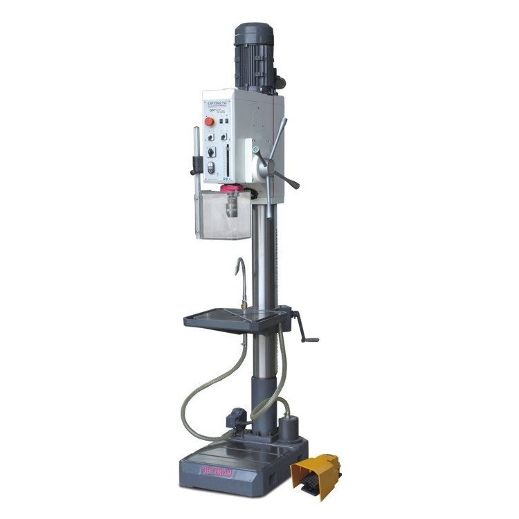

Вертикальный сверлильный станок DH32 GSV
  • Бесступенчатое регулирование оборотов шпинделя 40 - 3000 об/мин (Vario Speed).
  • Четыре диапазона механического зубчатого редуктора с бесступенчатым регулированием в пределах диапазона позволяют обеспечить высокий крутящий момент при всех частотах вращения шпинделя.
  • Цифровая индикация оборотов шпинделя.
  • Высококачественный частотный преобразователь для управления оборотами двигателя.
  • Идеально подходит для термопластичного сверления Thermdrill.
  • Тяжелая массивная литая конструкция.
  • Высокая точность вращения закаленного и шлифованного шпинделя.
  • Шпиндель установлен на высокоточные шарикоподшипники.
  • Большой диапазон частот вращения шпинделя.
  • Зубчатый привод шпинделя, работающий в масляной ванне.
  • Регулируемый упор глубины сверления.
  • Правое / левое направление вращения шпинделя.
  • Большой ход пиноли - 125 мм.
  • Режим нарезания резьбы.
  • Автоматическая подача пиноли.
  • Встроенная в сверлильную головку лампа подсветки стола.
  • Легкая смена инструмента посредством встроенного выталкивателя: нажмите на выталкиватель и поверните рукоятку подачи пиноли вверх - оправка выпадет из конуса шпинделя.
  • Толстостенная чугунная колонна большого диаметра.
  • Длинная эргономичная рукоятка обеспечивает легкую подачу пиноли.
  • Точный стол повышенной жесткости с двумя перекрещивающимися Т-образными пазами.
  • Возможность вращения стола на 360° вокруг собственной оси.
  • Массивное точное основание повышенной жесткости с двумя поперечными Т-образными пазами для обработки высоких заготовок.
  • Система подачи СОЖ со встроенным баком.
  • Удобная и эргономичная панель управления с отдельной аварийной кнопкой и переключателем режимов работы.
  • Подвижный защитный экран большой площади с конечным выключателем.
  • Производительный и экономичный двухскоростной электродвигатель.
  • Большие возможности по очень хорошей цене.
