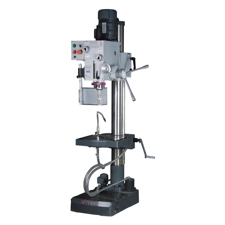

Вертикальный сверлильный станок B40E
  • Сверлильный станок с бесступенчато регулируемым числом оборотов шпинделя.
  • Плавное бесступенчатое электронное регулирование числа оборотов (Vario Speed).
  • Автоматический режим работы: двигатель станка запускается при начале хода пиноли и останавливается при ее возврате в исходное положение. При повторяющихся операциях сверления это позволяет не нажимать кнопки ВКЛ и ВЫКЛ.
  • Режим нарезания резьбы: двигатель станка запускается при начале хода пиноли, при срабатывании упора глубины подачи направление вращения меняется на противоположное.
  • Высокоточные опорные подшипники шпинделя.
  • Большой ход пиноли - 125 мм.
  • Правое / левое направление вращения шпинделя.
  • Высококачественный зубчатый приводной ремень GATES 7М обеспечивает значительно лучшую передачу крутящего момента, чем обычные ремни. Гарантированное время наработки на отказ - 10 000 часов.
  • Шлифованные балансированные алюминиевые шкивы гарантируют повышенную плавность вращения шпинделя.
  • Точный стол повышенной жесткости с двумя перекрещивающимися Т-образными пазами и двойным эксцентриковым зажимом.
  • Цифровая индикация перемещения пиноли, цена деления 0,01 мм.
  • Массивное точное основание повышенной жесткости с двумя Т-образными пазами для обработки высоких заготовок.
  • Легкая смена инструмента посредством встроенного выталкивателя: нажмите на выталкиватель и поверните рукоятку подачи пиноли вверх - оправка выпадет из конуса шпинделя.
  • Надежный и производительный электродвигатель класса защиты IP54.
  • Система подачи СОЖ со встроенным баком.
  • Встроенная в сверлильную головку лампа подсветки стола.
  • Возможность вращения стола на 360° вокруг колонны.
  • Регулируемый упор глубины сверление.

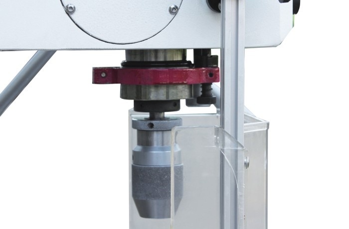

  • Подвижный защитный экран большой площади с конечным выключателем.

Электропитание
Двигатель 1,1 / 1,5 кВт 380 В ~50 Гц
Насос подачи СОЖ 40 Вт
Диаметр сверления
Максимальный диаметр сверления в стали 32 мм
Максимальный диаметр продолжительного сверления в стали 25 мм
Конец шпинделя
Конец шпинделя МК 4
Вылет оси шпинделя 285 мм
Перемещение пиноли 120 мм
Диаметр пиноли 75 мм
Число оборотов
Частота вращения шпинделя 95 - 3200 об/мин
Количество скоростей 12
Сверлильный стол
Размер стола 425 х 420 мм
Размер Т-образных пазов 14 мм
Максимальное расстояние от шпинделя до стола 855 мм
Размер основания 385 х 385 мм
Максимальное расстояние от шпинделя до основания 1215 мм
Габаритные размеры
Диаметр колонны ø 115 мм
Габаритные размеры 700 х 600 х 2050 мм
Масса станка 322 кг
