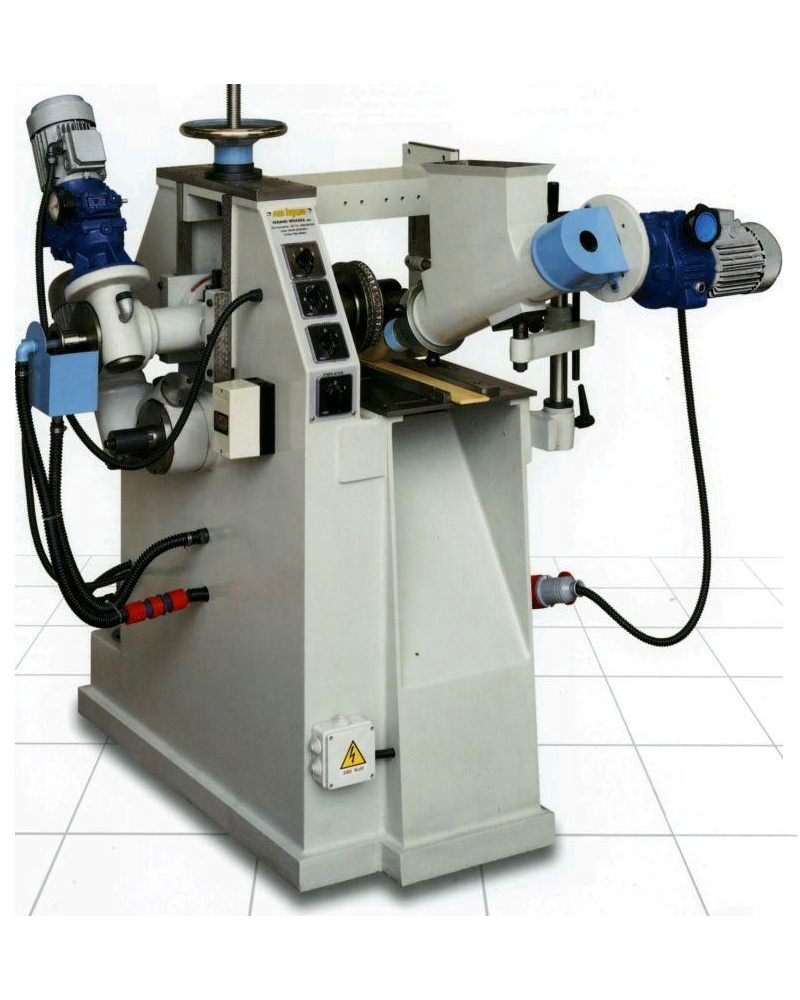

Предназначен для накатки рельефа на древесную пульпу, нанесенную предварительно на поверхность заготовок. Станок идеально подходит для нанесения рельефного рисунка на рамки для фотографий, погонажные изделия.
Схема обработки
Отличительные особенности
  • Конструкционно станок состоит из станины с площадкой, на которой установлены регулируемые направляющие для ровной подачи материала.
  • Электрошкаф и панель управления закреплены слева станка относительно стороны подачи материала.
  • Раздельная, плавная регулировка скорости подачи заготовки и пульпы, что позволяет точнее подбирать режим работы.
  • Пульпа накатывается на заготовку специальным формовочным валом, который наносит выбранный заказчиком узор. Излишки пульпы удаляются специальными ножами, закреплёнными на формовочном валу, которые в дальнейшем можно использовать повторно.
