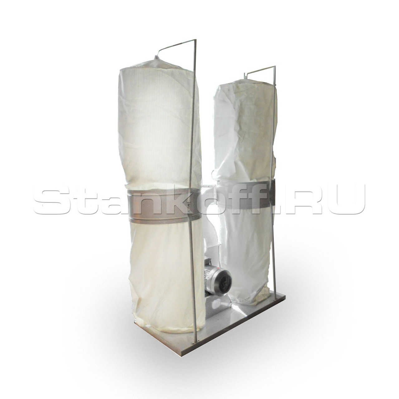

Стружкоотсос MF9040 — предназначен для удаления стружки и пыли, образованной при обработке изделий из древесины и древесных материалов, пластиковых и алюминиевых изделий на станках различного назначения.
Агрегат легко перемещается при помощи колес на опорной поверхности и может и может быть использован для уборки помещений и удаления пыли и отходов производства с поверхности оборудования.

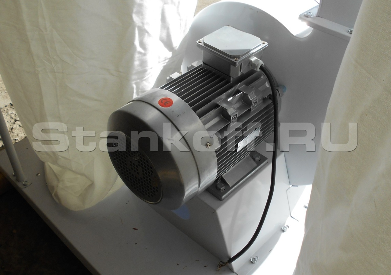

Мощные и надёжные электродвигатели с удлинённым валом на который насажена крыльчатка обеспечивают простоту и надёжность конструкции.

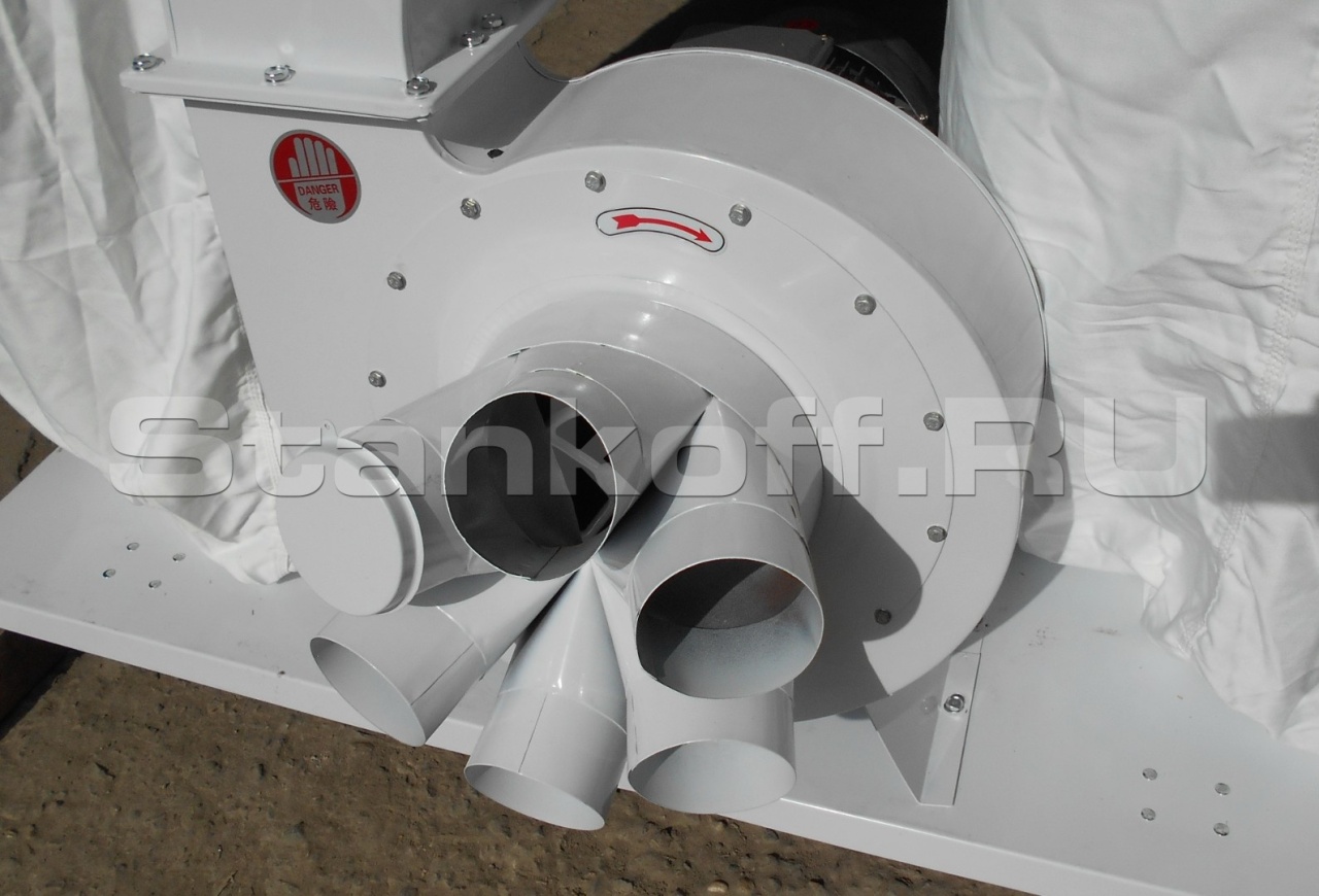

Пылеулавливающий агрегат укомплектован коллектором с 4 или 6 входами.

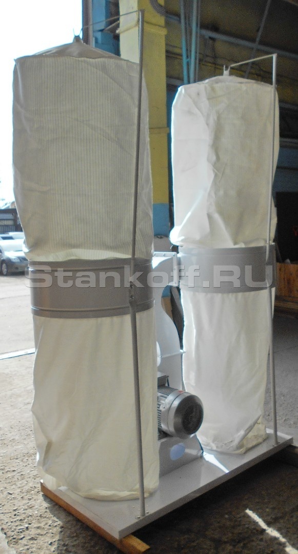

Двухстоечная система позволяет равномерно загружать оба сборных мешка.

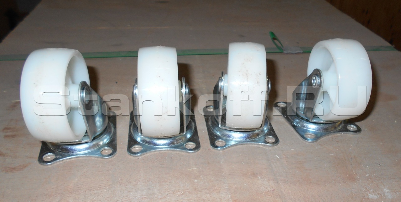

Система укомплектована 4-мя поворотными колёсами.
