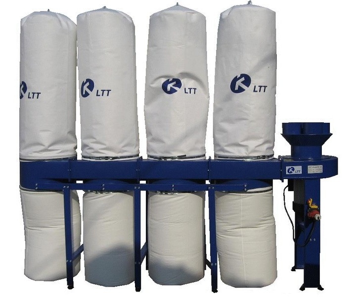

Назначение
Пылеулавливающие агрегаты модели «MF4» для очистки воздуха (удаление пыли, стружки, щепы) в зоне механической обработки деревообрабатывающих станков и с возможностью его возврата в производственные помещения.
При помощи вентиляторов неочищенный воздух по трубам попадает в тканевый мешок, где крупные твердые частицы под действием силы тяжести опадают в нижний мешок. Воздух, проходя через ткань верхних фильтрующих колпаков, очищается и возвращается в помещение. Отделенный, отфильтрованный материал собирается в мешок.
Назначение
Предназначены для очистки воздуха, использованного для удаления стружки и опилок из зоны обработки изделий; сбора стружки и опилок, образующихся при обработке изделий из древесины и древесных материалов, пластиковых и алюминиевых изделий на станках раз-личного назначения.
Агрегат подсоединяется посредством шлангов к станкам. Стружка и опилки собираются в многоразовые мешки.
Область применения
Область применения – небольшие предприятия и цеха, а также мастерские по производству столярно-строительных изделий, погонажных изделий, клееной продукции, фанеры, производству мебели и другие деревообрабатывающие производства, где монтаж стационарных установок нецелесообразен или технически невозможен из-за условий эксплуатации.
| Диаметр присоединительных патрубков, мм | 157 |
| Диаметр центрального входного патрубка, мм | 254 |
| Количество входов, шт | 4 |
| Емкость мешков, м³ | 0,64 |
| Количество мешков накопителей, шт | 4 |
| Диаметр мешков/фильтров, мм | 490 |
| Тип фиксаторов мешков/фильтров | хомут наружный |
| Производительность, м³/час | 5800 |
| Уровень шума, дБ | 85 |
| Напряжение, В | 380 |
| Мощность, кВт | 5,5 |
| Габариты, мм | 2800х680х2450 |
| Транспортные габариты (ящик) мм | 1600х870х750 |
| Вес, кг | 160 |
