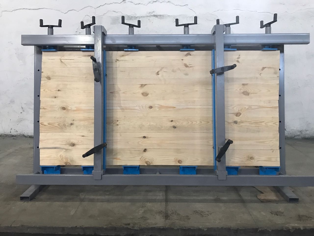

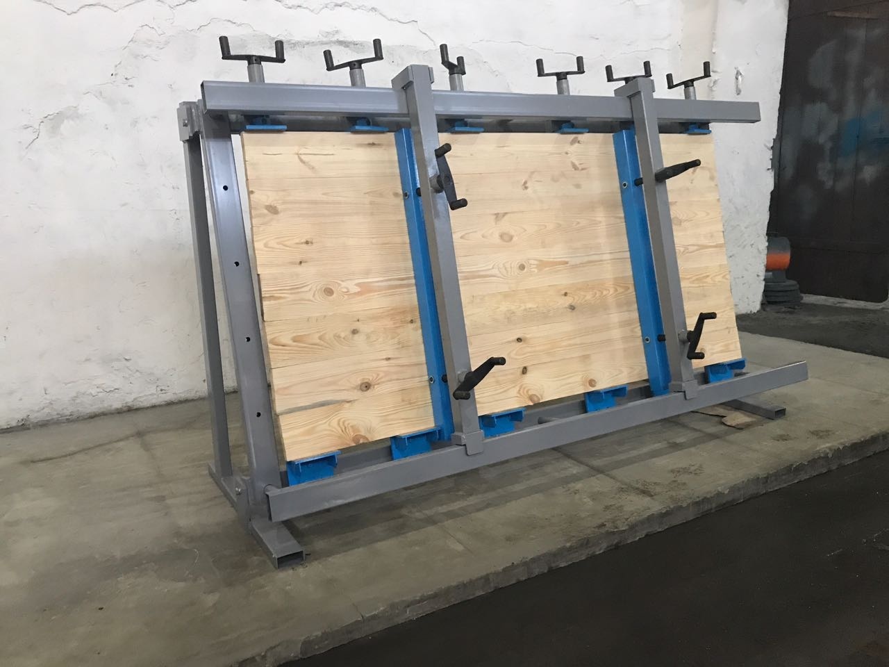

Вайма механическая ручная ВМ1024А
Рекомендуем предложения

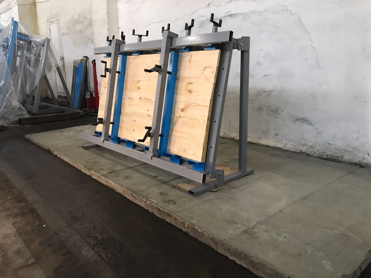

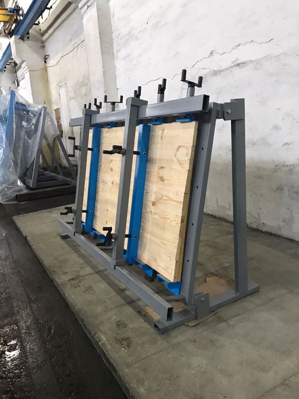

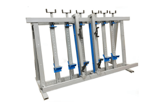

Предназначена для склеивания каркасных и щитовых изделий, таких как дверные полотна, оконные рамы, мебельные фасады и другие деревянные конструкции. Механические струбцины и прижимы обеспечивают надежное удержание и равномерное распределение усилия на заготовку, что позволяет достигать высокого качества склейки. Регулируемые опорные площадки позволяют быстро перенастраивать вайму под различные размеры и типы заготовок. Прочная конструкция из качественных материалов гарантирует долгий срок службы и стабильную работу. Механические ваймы не требуют подключения к электросети или компрессорам, что снижает эксплуатационные расходы.
Макс. ширина: 100 мм;
Длина: 2, 2.4, 3 м;
Высота: 1000 мм;
Главные прижимы: механические;
Фронтальные прижимы: механические;
Опорные площадки: перемещаются по высоте;
Главные прижимы перемещаются по длине ваймы.
| Размер рабочей зоны, мм | 100 х 1000 х 2400 |
| Количество вертикальных механических струбцын, шт. | 6 |
| Усилие на хововом винте струбцины, не более, кгс | 2000 |
| Количество фронтальных механических прижимов, шт. | 2 |
| Усилие на фронтальном прижиме, не более, кгс | 1500 |
| Габаритные размеры, мм | 2600 х 950 х 1490 |
| Масса, не более, кг | 265 |
