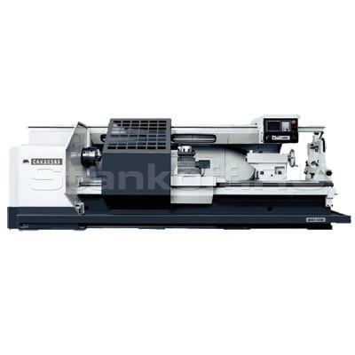

Токарные станки с ЧПУ серии САК - экономичные и практичные токарные станки проверенной конструкции, гарантирующие стабильную работу и качество.
Токарные станки с ЧПУ серии САК, - это первая Известная марка выбранная потребителями в Китае, эти станки широко используются для обработки деталей в автомобильной, нефтяной и военной промышленности и др. Токарные станки серии САК могут использоваться для механической обработке наружных и внутренних поверхностей, валов и дисков, конусных поверхностей, дуг, резьб, растачивания отверстий, обработки групп отверстий, а так лее обработки криволинейных поверхностей. Станки поставляются с различными системами ЧПУ и дополнительным оснащением согласно требованиям потребителей.
