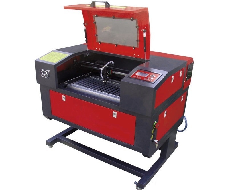

Лазерный гравер RJ 5030
Предназначены для лазерной резки, лазерного раскроя и лазерной гравировки любых неметаллических материалов.
  • Производство одежды: гравировка по коже и тканям
  • Производство сувениров: гравировка и резка бумаги, дерева, изделий из пластика, кожи, и других материалов
  • Моделирование: вырезание архитектурных, авиационных ,навигационных моделей и деревянных игрушек
  • паковочная отрасль: гравировка и резка резиновых печатных форм, разрезание фанеры и разрезание картона.
Комплектация
Станок RJ 5030 – механическая часть 1 шт.
Вытяжной вентилятор для пылеулавливания 1 шт.
Воздушный насос 1 шт.
Трубка лазерная СО2 40 Ватт 1 шт.
Воздуховод 1 шт.
Коммуникационный кабель 1 шт.
Провод питания 1 шт.
Программное обеспечение 1 шт.
ЗИП 1 комп.

Технические характеристики настольного лазерного гравера RJ 5030
Рабочая поверхность, мм: 500×300
Мощность лазера, Вт: 40 (60)* Вт
Подъемный стол: ручное перемещение (Опция)
Сквозной стол: Да (длина заготовки не ограниченна по оси Y)
Тип лазера: CO2 (лазерная трубка)
Регулировка мощности лазера: аппаратное, программное
Глубина резки (акрил), мм: 0...25
Скорость гравировки, мм/с: 0...1000
Скорость резки, мм/с: 0...860
Минимальный размер гравирования букв, мм: буква кириллицы:1.5×1.5
Поддерживаемое программное обеспечение: CorelDraw, AutoCAD,LaserCut 5.3
Поддерживаемые графические форматы: CDR, PLT, DXF, BMP, JPG, GIF, PGN, TIFF
Операционная система ПК: Windows XP/7/8 (32/64)
Интерфейс подключения: USB 2.0
Охлаждение лазерной трубки: водяное
Максимальная толщина материала, мм: 400 (с подъемным механизмом)
Срок службы лазерной трубки, ч: 8 000-10 000
Электропитание, В: 220 ±10% 50Hz
Мощность, Вт: 1000
Размер машины, мм: 1000×700×600
Размер в упаковке, мм: 1500×940×780
Масса станка 110
Масса брутто, кг. 150
