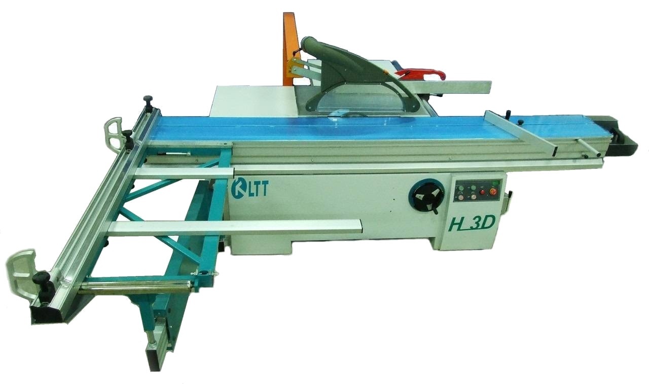

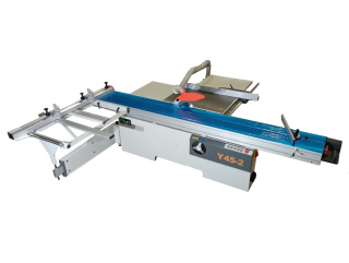

Форматно-раскроечный станок с наклоняемой пилой и подвижной кареткой на роликовых направляющих. Предназначен для штучного раскроя плитных материалов, в т.ч. облицованных ламинатом. Применяется в серийном мебельном и столярном производствах для изготовления корпусной мебели.
Особенности
- алюминиевая каретка длиной 3200 мм;
- ширина каретки 370 мм;
- стальные направляющие каретки;
- литой стол;

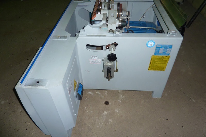

- наружная регулировка подрезного устройства;
- телескопическая линейка;
- роликовые направляющие каретки;

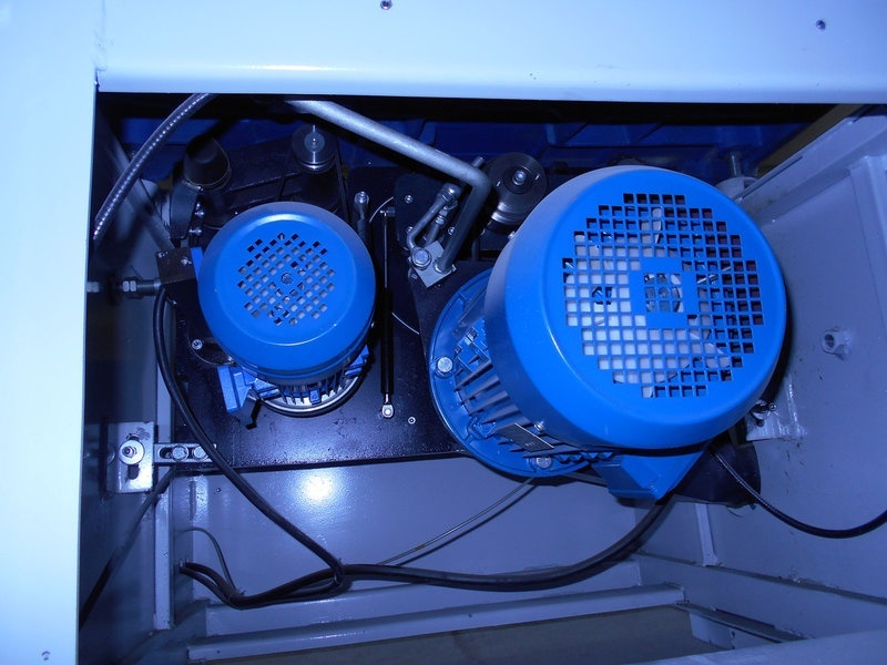

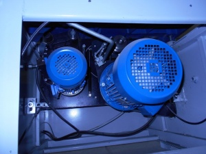

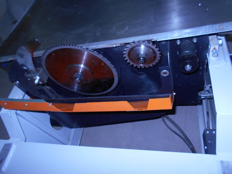

- независимые двигатели на основную и подрезную пилу.

| Диаметр основной пилы, мм |
300/315х30 |
| Диаметр подрезной пилы, мм |
120 х 20 |

| Мощность электродвигателя основной пилы, кВт |
5,5 |
| Мощность электродвигателя подрезной пилы, кВт |
1 |
