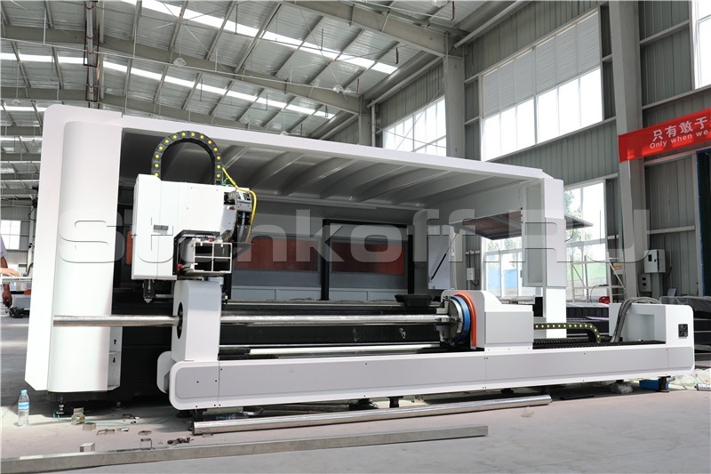

Защитная кабина
Закрытая кабина обеспечивает безопасность работы и исключает загрязнение.Смотровое окно выполнено из специального защитного стекла по европейским стандартам CE.
Дым, образующийся в результате резки, проходит через систему фильтров внутри кабины, тем самым обеспечивается экологически чистая работа и отсутствие загрязнения внешней среды.

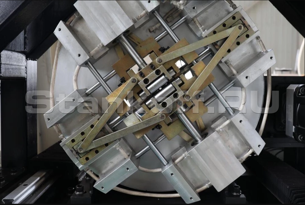

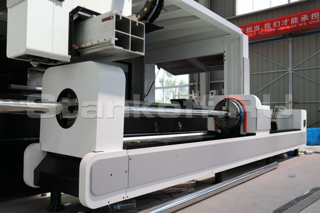

Зажимные патроны
Пневматические автоматически центрирующиеся зажимы отлично подходят для закрепления труб, предохраняя от деформаций и позволяя контролировать зажимное усилие. Диаметр труб, которые могут быть зафиксированы в такого рода зажимах, варьируется от 20 до 210 мм. В работе зажимных патронов используются серводвигатели Inovance. Отсутствие тряски во время резки. Точность обработки высокая.
Автоматическая система поддержки трубы
Система поддержки трубы позволяет обрабатывать трубы большой длины без их деформации.Труборез позволяет раскраивать металлические трубы квадратного, круглого, овального и D-образного сечения, а также позволяет резать полосу, профиля П-, L-, U- образной формы.
