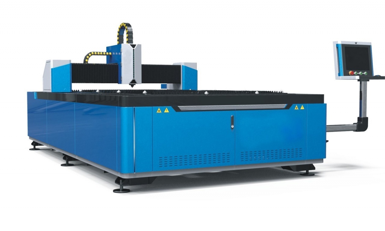

Оптоволоконная лазерная резка металла – это новый метод раскроя листовых материалов. Основным инструментом здесь является лазерный луч, который мгновенно прогревает поверхность обрабатываемого изделия, так что она моментально плавится и испаряется. В результате чего получается очень тонкий и четкий рез с идеально ровными краями, не требующий дополнительной обработки.
Особенности конструкции
Система регулировки высоты лазерной головы BCS 100
Высота между головкой резки и металлом регулируется автоматически. Также имеется автоматическая настройка режима работы при обработке неровного металла.Направляющие по осям X Y
Станок по всем осям оснащен квадратными линейными направляющими и каретками компании «THK» (Тайвань). Сечение направляющих – 25 мм. Такие направляющие в сочетании с линейными подшипниками (каретками) имеют очень высокую динамическую грузоподъемность, что в сочетанием с высокой жесткостью станины и портала обеспечивает не только высокую жесткость самого станка, но также и продление срока эксплуатации.Передача по осям XY
Передача обрабатываемого металла по рабочему столу существляется с помощью зубчатой рейки фирмы производства компании «Herion». Максимальная скорость холостого перемещения – до 50 м/мин.Источник лазера Raycus
Станок укомплектован источником Rycuslaser от компании «FIBER»(Китай) – одного из мировых лидеров в области производства оптиковолоконных лазеров.Система управления Cypcut
Блок управления размещен внутри станины станка, что позволяет экономить производственные площади.Сервоприводы Schneider
Сервоприводы SchneiderСтанок по всем осям оснащен серводвигателем с редуктором производства компании «Schneider» (мощность по осям «XхY» – 750 Вт, по оси Z – 400 Вт. Использование данного сервопривода позволяет существенно увеличить как точность движения станка, так скорость работы (до 30 м/мин).

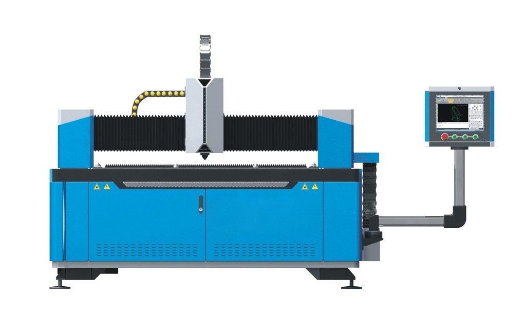

Стойка управления с ЖК-дисплеем и ПК
В комплектацию станка входит промышленный компьютер производства «ADVANTECH».Чиллер CWFL-1000
Автоматический чиллер для охлаждения лазераЦентрализованная система смазки
Станок оснащен централизованной системой смазкиКомплектация
