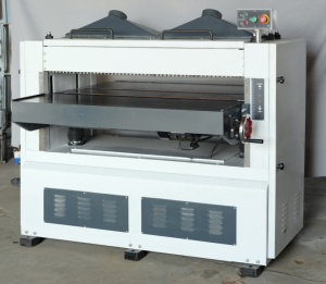

Станки рейсмусовые двухсторонние МВ203С, МВ204С
Рекомендуем предложения
Предназначены для продольного двухстороннего фрезерования в размер по толщине плоских заготовок из древесины.
Используется на предприятиях и цехах по производству столярно-строительных изделий, клееных щитов, производству мебели, деревянного домостроения и других деревообрабаты-вающих производствах
Отличительные
особенности станка:
- Двухсторонняя обработка заготовки за один проход;
- Высокие обороты ножевого вала;
- Высокая скорость подачи заготовки;
- Мощная жесткая литая станина;
- Надежный чугунный литой стол;
- Простая и надежная конструкция механизма подачи с цепным приводом;
- Привод ножевого вала от электродвигателя через ременную передачу;
- Удобная, точная регулировка высоты рабочего стола.
Технические характеристики
Наименование |
Параметры |
МВ203С |
МВ204С |
Максимальная ширина обрабатываемой детали |
300 |
400 |
Максимальная толщина обрабатываемой детали |
130 |
130 |
Минимальная толщина обрабатываемой детали |
3 |
3 |
Минимальная длина обрабатываемой детали |
280 |
280 |
Максимальная толщина снимаемого слоя верхнего вала, мм |
3 |
3 |
Максимальная толщина снимаемого слоя нижнего вала, мм |
2 |
2 |
Скорость вращения ножевого вала, об/мин |
7800 |
7800 |
Мощность электродвигателя, кВт |
3/380В |
5,5/380В |
Скорость подачи материала, м/мин |
7; 10 |
7; 10 |
Диаметр патрубков для удаления стружки, мм |
100 |
100 |
Габариты (Д х Ш х В), мм |
875х700х1000 |
875х800х1100 |
