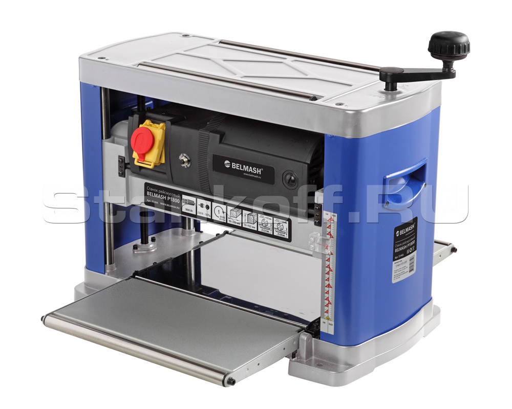

Рейсмусовый станок BELMASH P1800 модифицированная версия станка BELMASH P1500, отличающаяся более мощным двигателем, а также возможностью подключения стружкоотсоса.
Привод устройства ― однофазный коллекторный электродвигатель с двойной изоляцией. Модель снабжена токовым предохранителем, отключающим двигатель при перегрузке и сетевым выключателем с крышкой-фиксатором.
Глубина строгания настраивается рукояткой регулировки. Результат настройки показывает указатель шкалы.
На строгальном валу установлены два ножа с двухсторонней заточкой. В случае затупления одной стороны, лезвие можно перевернуть и продолжать работу.
Подача заготовки осуществляется автоматически подпружиненными обрезиненным роликам.
Литой рабочий стол основания покрыт полированным стальным листом. Откидные удлинители: стол подачи и приема, снабжены вспомогательными роликами.
Сверху расположен защитный кожух, являющимся опорой для протяжных роликов и связывающим элементом для несущих стоек. Боковые стороны закрыты металлическими ограждениями с ручками для переноски.
Для безопасной работы станок закрепляется на столе или верстаке. Для этого на нижней литой опоре предусмотрены четыре отверстия.
