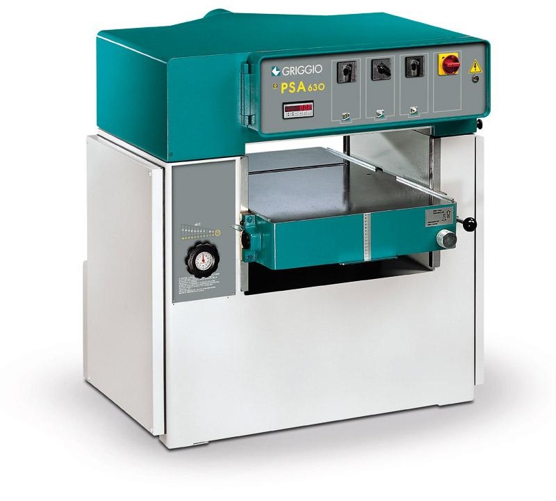

Станок рейсмусовый PSA 630
Предназначены для плоскостного строгания досок, брусков, щитов в заданный размер по толщине. Рейсмусовые станки применяются в серийном и производстве столярных изделий .
Отличительные особенности:
  • Рабочий стол изготовлен из чугуна и имеет рифленую структуру, а также оборудован четырьмя направляющими кулисами с замочным устройством для обеспечения максимальной жесткости.
  • Модели оснащаются устройством моторизированного подъема стола и визуализатором. Все модели комплектуются подающим винтовым роликом.
Техническая характеристика
Размеры стола мм
630х1000
Максимальная высота строгания, мм
300
Наибольшая толщина снимаемого слоя, мм
8
Количество ножей, шт.
4
Диаметр ножевого вала, мм
120
Скорость подачи, м/мин
5 - 21
Частота вращения вала, об/мин
5000
Мощность привода подачи, кВт
1,1
Суммарная мощность эл/двигателей, кВт
6.6
Габариты, мм
1180х1100х1250
Масса станка, кг
810
