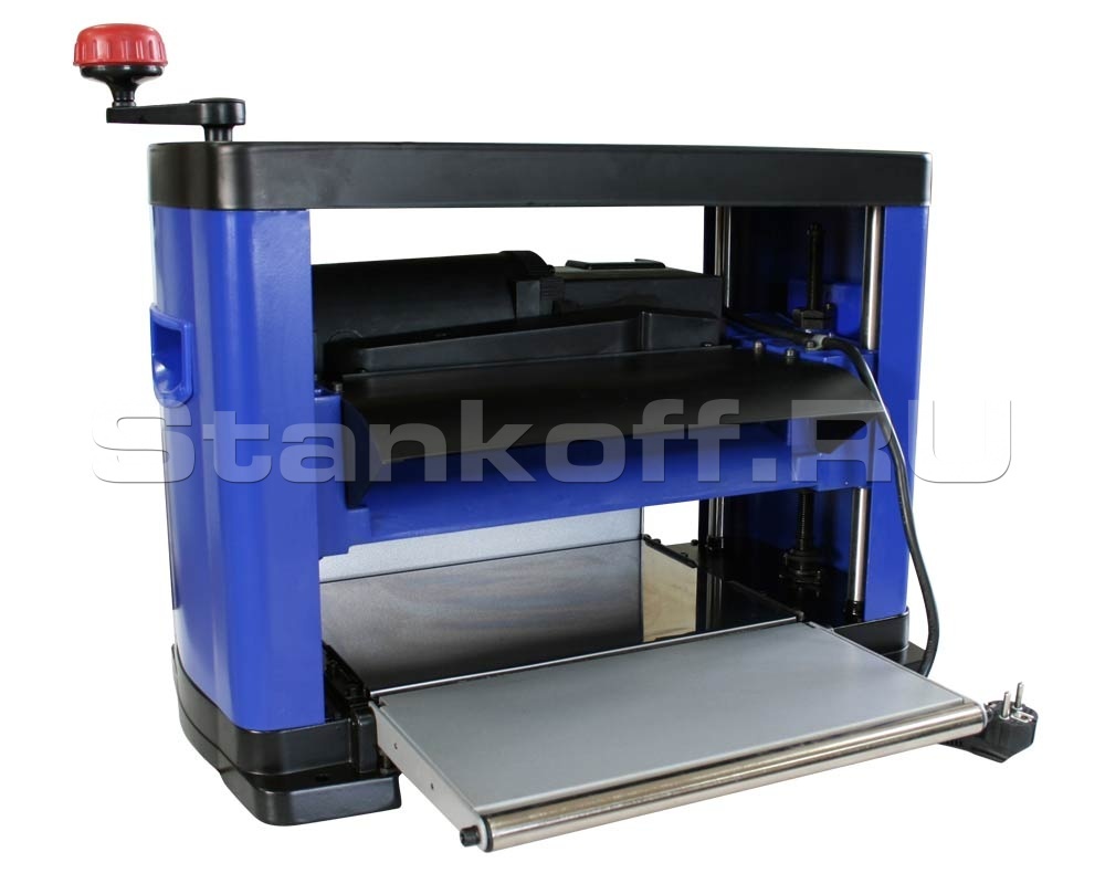

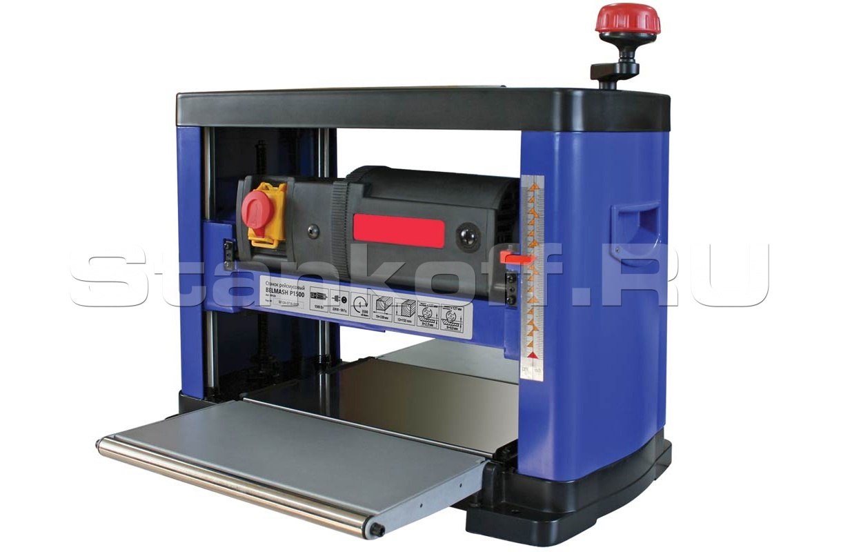

Рейсмусовый станок предназначен для обработки древесины с целью придания необходимых размеров и форм (рейсмусование). Привод устройства ― однофазный коллекторный электродвигатель с двойной изоляцией. Модель снабжена токовым предохранителем, отключающим двигатель при перегрузке и сетевым выключателем с крышкой-фиксатором. Глубина строгания настраивается рукояткой регулировки. Результат настройки показывает указатель шкалы.
На строгальном валу установлены два ножа с двухсторонней заточкой. В случае затупления одной стороны, лезвие можно перевернуть и продолжать работу. Подача заготовки осуществляется автоматически подпружиненными обрезиненным роликам. Литой рабочий стол основания покрыт полированным стальным листом. Откидные удлинители: стол подачи и приема, снабжены вспомогательными роликами.
Сверху расположен защитный кожух, являющимся опорой для протяжных роликов и связывающим элементом для несущих стоек. Боковые стороны закрыты металлическими ограждениями с ручками для переноски. Для безопасной работы станок закрепляется на столе или верстаке. Для этого на нижней литой опоре предусмотрены четыре отверстия.

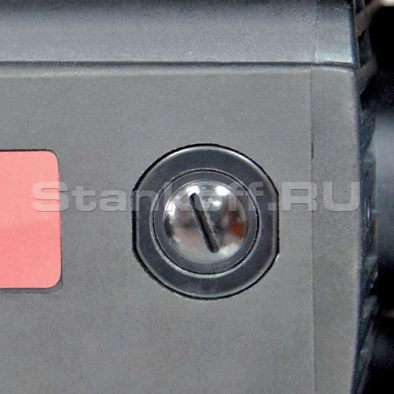

Быстросъёмные щетки электродвигателя
Конструктивная особенность модели – доступное расположение щеток электродвигателя с двух сторон рабочей платформы.

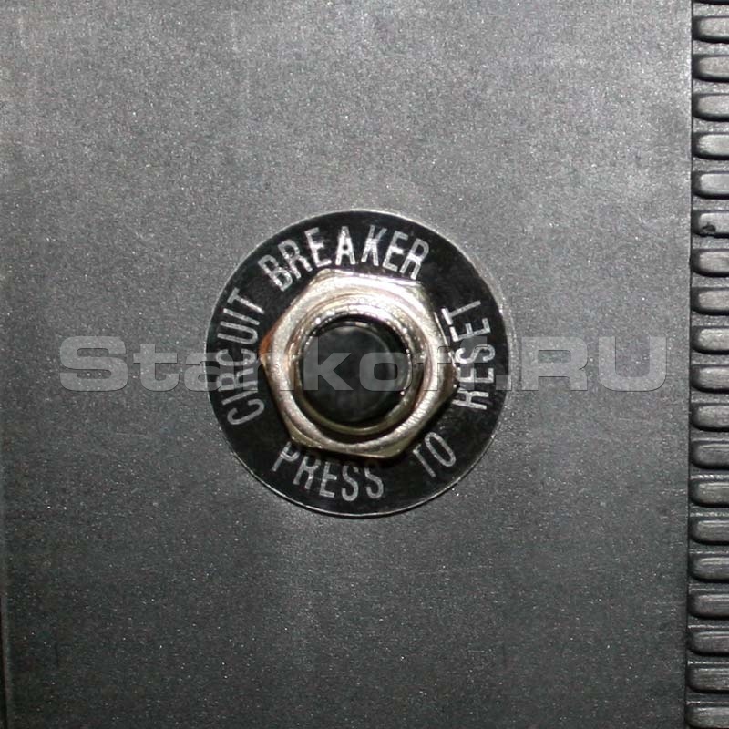

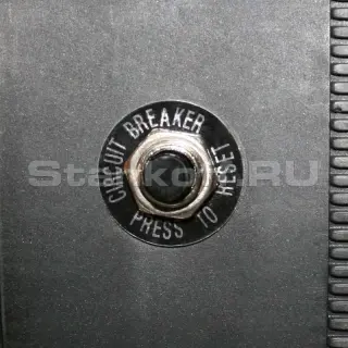

Токовый предохранитель
Для защиты от перегрузок в станке установлен токовый предохранитель. При возникновении перегрузки срабатывает тепловое реле, кнопка поднимается над панелью, и электропитание станка прекращается.
