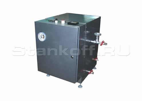

Парогенератор промышленный электрический предназначен для генерации технического пара с регулируемой производительностью. Имеет моноблочную конструкцию: в закрытом корпусе расположены термоизолированный парогенерирующий котел, водяной насос вихревого типа, блок питания и автоматического управления. Электродный принцип парогенерации обеспечивает высокое качество пара и высокий к.п.д., дает возможность получения пара через 10 минут после включения. Использование 6-ти электродной конструкции позволяет менять производительность электрического парогенератора в широком диапазоне.
| Техническая характеристика Регулируемого парогенератора РП-25 | ||
| Производительность пара: | ||
| - при включении 3-х электродов, кг/ч | 50 | |
| - при включении 6-ти электродов, кг/ч | 100 | |
| Объем котла парогенератора, не менее, л | 25 | |
| Диапазон рабочего давления пара на выходе, кгс/кв.см | 1-5,5 | |
| Температура пара, °С | 120-160 | |
| Время выхода на рабочий режим, не более, мин | 10 | |
| Установленная мощность, не более, кВт | 65 | |
| Габаритные размеры, не более, мм | 750х700х800 | |
| Масса, не более, кг | 110 | |
