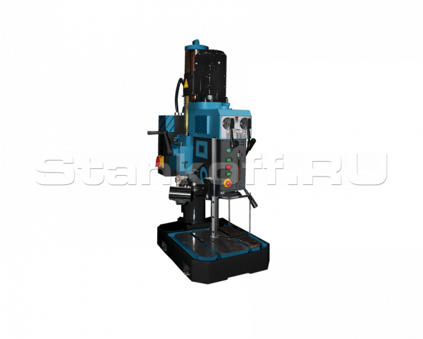

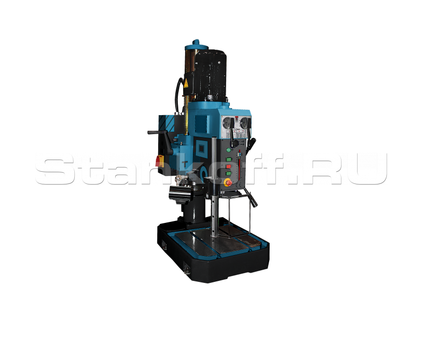

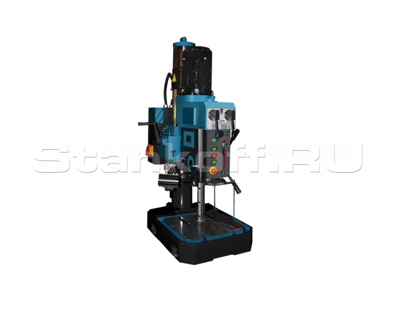

Станок вертикальный настольно-сверлильный ЛС-25
Универсальный настольно-сверлильный станок ЛС-25 широкого применения производства. Станки применяются в инструментальных, ремонтных, экспериментальных и производственных цехах в условиях единичного и мелкосерийного производства. Применение приспособлений и специального инструмента значительно повышает производительность станков, расширяет круг возможных операций.
  • Жесткая конструкция из серого чугуна с толстостенной колонной;
  • Регулируемая по высоте сверлильная головка;
  • Прямоугольное основание с Т-образными пазами;
  • Шпиндель на особо точных подшипниках, что обеспечивает длительный срок службы и точность работы станка;
  • Линейка измерения глубины сверления; Рабочее освещение и защитный экран.
Наибольший диаметр сверления, мм 25
Наибольший диаметр нарезаемой резьбы, мм М18
Перемещение пиноли шпинделя, мм 110
Расстояние от торца шпинделя до основания, мм 650
Расстояние от оси шпинделя до колонны, мм 240
Размер рабочей поверхности стола, мм 310х320
Количество диапазонов вращения шпинделя 6
Частота вращения шпинделя, об/мин 125-2825
Мощность главного привода, кВт 0,75
Габаритные размеры станка (ДхШхВ), мм 700х460х1425
Масса станка, кг 220
