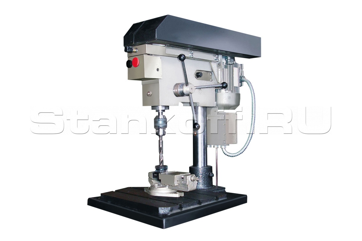

Станок настольно-сверлильный предназначен для сверления отверстий диаметром до 16 мм. Может быть использован в ремонтных и производственных цехах, участках, передвижных ремонтных мастерских.
Комплектуется патроном В16 что позволяет производить сверление отверстий от 2,0 до 16мм. В отличие от аналогов электросхема смонтирована на траверсе, что исключает попадание СОЖ на токоведущие цепи.
Смена скоростей шпинделя производится при разведенном в «стороны» кожухе, что позволяет использование в помещениях, ограниченных по высоте (КУНГ, контейнерная мастерская, ЖД вагон). В случае отсутствия ограничений по высоте либо использовании в конвейерных линиях, ход траверсы может быть увеличен при сохранении основных параметров.
Область применения станка достаточно широка: его приобретают технические университеты, профессионально-технические училища, промышленные предприятия и опорные ремонтные базы Министерства Обороны РФ. Станок соответствует классу точности «Н».
