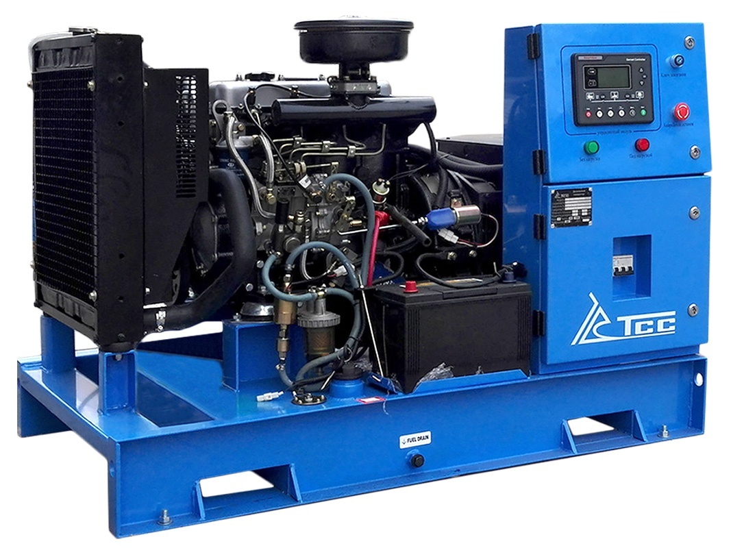

Дизельная генераторная установка ТСС АД-12С-Т400-1РМ5 12 кВт

| Техническая характеристика дизельной генераторной установки ТСС АД-12С-Т400-1РМ5 | ||
| Мощность номинальная, кВт | 12 | |
| Мощность номинальная, кВА | 15 | |
| Мощность максимальная, кВт | 13.2 | |
| Мощность максимальная, кВА | 16.5 | |
| Коэффициент мощности | 0,8 | |
| Напряжение (В) | 400/230 | |
| Количество фаз | 3 | |
| Частота, Гц | 50 | |
| Номинальный ток (А) | 22 | |
| Объём системы охлаждения (л) | 5.6 | |
| Объём топливного бака (л) | 114 | |
| Топливный сепаратор | да | |
| Расход топлива при 50% мощности л/ч | 2 | |
| Расход топлива при 75% мощности л/ч | 3 | |
| Расход топлива при 100% мощности л/ч | 4 | |
| Автономная работа на 75% нагрузки без дозаправ (ч) | 38 | |
| Степень автоматизации | 1 (ручной запуск) | |
| Система аварийной остановки | да | |
| Датчик уровня топлива | да | |
| Отключатель АКБ | да | |
| Исполнение | Открытое | |
| Уровень шума (dB/7м) | 85 | |
| Глушитель | промышленный | |
| Габаритные размеры (Д;Ш;В; мм) | 1460x750x1030 | |
| Масса, кг | 480 | |
| Гарантия, срок (мес) | 24 | |
| Производитель двигателя | TSS Diesel | |
| Комплектация | глушитель, топливный бак, АКБ, ЩУ с цифровой панелью, станция запр. маслом и ОЖ | |
| Высота рамы (мм) | 140 | |
