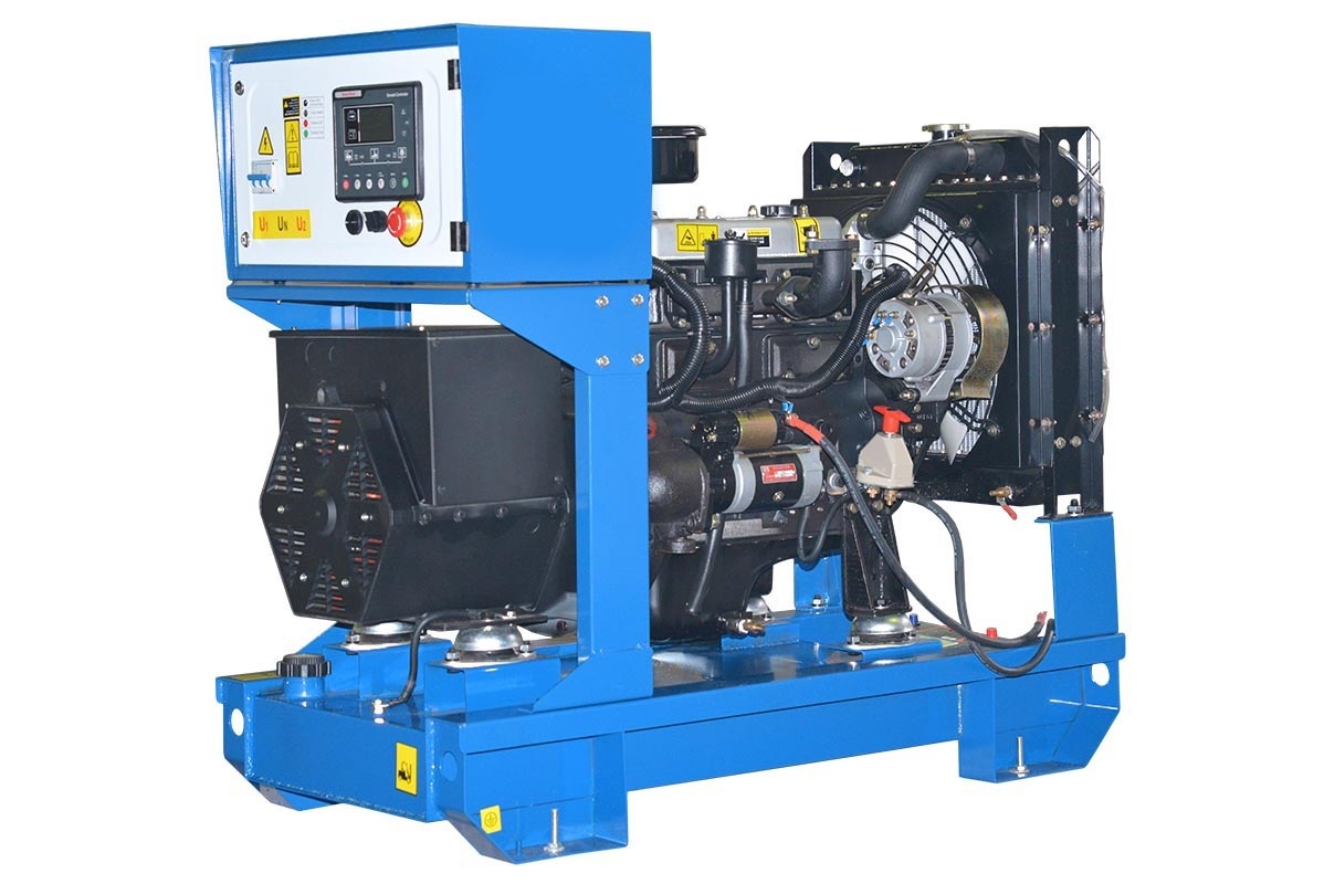

В качестве базового исполнения, дизель генератор оснащается контроллерами управления ДГУ производства Smartgen HGM-6120, основные параметры: вывод на экран значений всех ключевых параметров функционирования ДГУ; водонепроницаемая лицевая панель; защита паролем от несанкционированного изменения настроек; мультиязычный интерфейс, включая русский. По желанию заказчика ДГУ этой серии могут оснащаться контроллерами производства SmartGen, ComAp, DeepSea и других производителей.
Особенности двигателя
- Серия двигателей TSS Diesel производится на передовых моторостроительных предприятиях Китая;
- максимальная мощность 41,8 кВт;
- 4 цилиндра, рядное расположение цилиндров;
- система охлаждения - жидкостная;
- 4,15 литра - рабочий объём двигателя;
- электростартер;
- рекомендуемый тип моторного масла SAE 15W40/10W30.
Техническая характеристика двигателя
| Модель |
TSS Diesel TDK-N 38 4L |
| Мощность номинальная, кВт |
38 |
| Мощность максимальная, кВт |
41.8 |
| Количество цилиндров |
4 |
| Расположение цилиндров |
рядное |
| Тактность двигателя |
4 |
| Рабочий объём двигателя (л) |
4,15 |
| Система охлаждения |
жидкостная |
| Тип воздушного фильтра |
фильтроэлемент |
| Частота вращения коленвала (об/мин) |
1500 |
| Диаметр цилиндра (мм) |
105 |
| Ход поршня (мм) |
120 |
| Степень сжатия в цилиндрах |
17:1 |
| Регулятор оборотов |
механический |
| Напряжение бортового электрооборудования, (В) |
24 |
| Пусковое устройство (стартер) |
электростартер 24В |
| Удельный расход топлива (г/кВт*ч) |
230 |
| Тип топливного фильтра |
одноразовый фильтр |
| Рекомендуемый тип масла |
SAE 15W40/10W30 |
| Тип масляного фильтра |
| Удельный расход масла (г/кВт*ч) |
2 |
| Ёмкость масляной системы (л) |
13 |
| Вентилятор, Ø (мм), тип |
осевой |
| Уровень шума (dB/7м) |
90 |
| Вид топлива |
дизельное |
| Масса, кг |
410 |
| Габаритные размеры (Д;Ш;В; мм) |
960x560x930 |
| Техническая характеристика дизель генераторной установки ТСС АД-30С-Т400-1РМ11 |
30 |
| Мощность номинальная, кВА |
37.5 |
33 |
| Мощность максимальная, кВА |
41.25 |
| Коэффициент мощности |
0,8 |
| Напряжение (В) |
400/230 |
| Количество фаз |
3 |
| Частота, Гц |
50 |
| Номинальный ток (А) |
54 |
| Объём системы охлаждения (л) |
14 |
| Объём топливного бака (л) |
96 |
| Расход топлива при 50% мощности л/ч |
4.2 |
| Расход топлива при 75% мощности л/ч |
6.2 |
| Расход топлива при 100% мощности л/ч |
8.3 |
| Автономная работа на 75% нагрузки без дозаправ (ч) |
15.4 |
| Степень автоматизации |
1 (ручной запуск) |
| Система аварийной остановки |
да |
| Датчик уровня топлива |
да |
| Отключатель АКБ |
да |
| Исполнение |
Открытое |
| Глушитель |
промышленный |
1640x611x1140 |
| Масса, кг |
638 |
| Гарантия, срок (мес) |
12 |
| Производитель двигателя |
TSS Diesel |
| Комплектация |
глушитель, топливный бак, ЩУ с цифровой панелью, АКБ, документация, станция заправлена маслом и ОЖ. |
